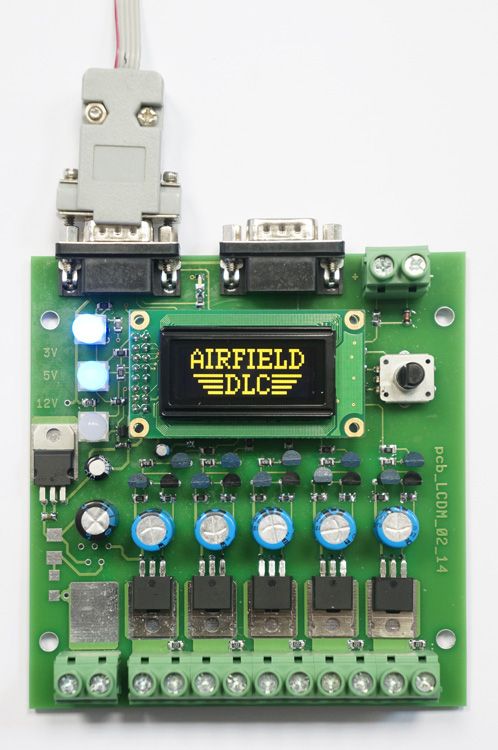

Новый контроллер для управления яркостью огней со встроенным в них стабилизатором тока.
Имеет:
- 5 независимых каналов управления яркостью
- Вход для датчика освещенности или радиоприемника дистанционного управления
- Не требует дополнительного питания, кроме источника напряжения для огней
- На главных (ведущих) платах управления есть дисплей, клавиатура, энкодер.
- Может управлять двумя дополнительными платами как старого, так и нового типа
Управление - ШИМ (PWM) 500 Гц

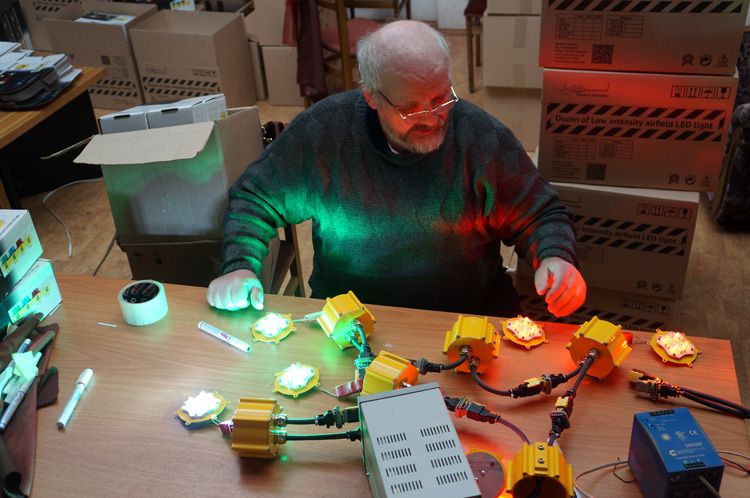

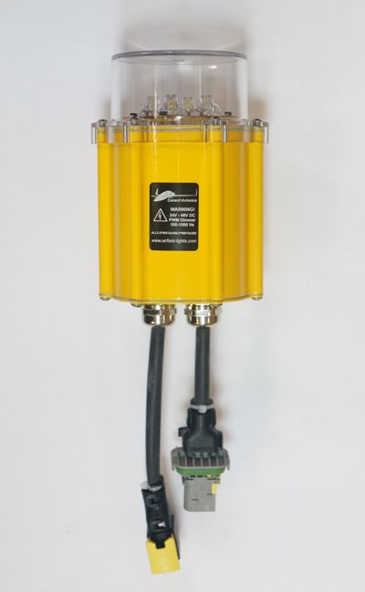

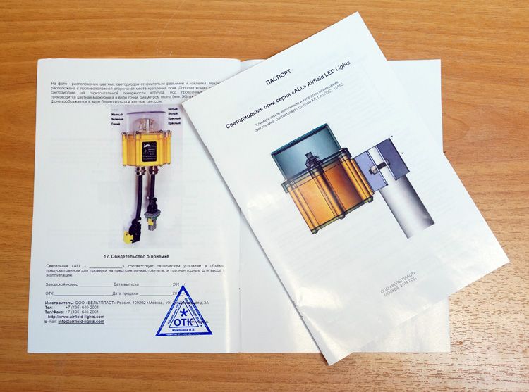

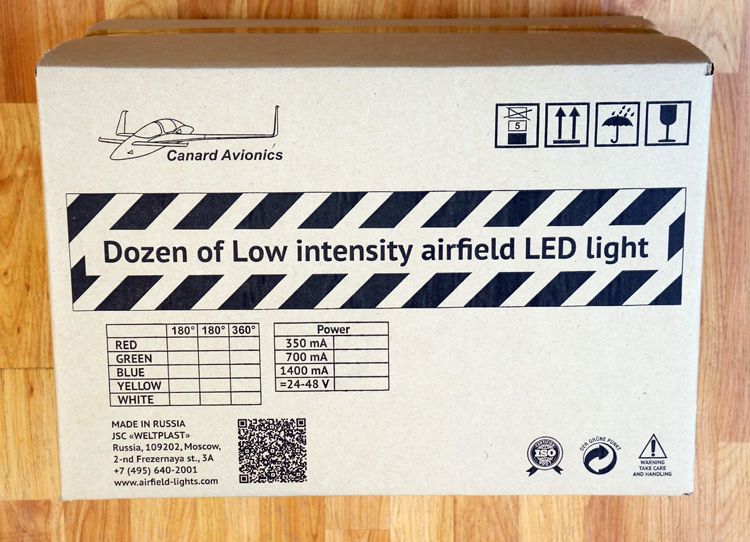

Заканчиваю работы по подготовке серийного производства.
Коробки на 12 огней готовы и паспорт отпечатан.

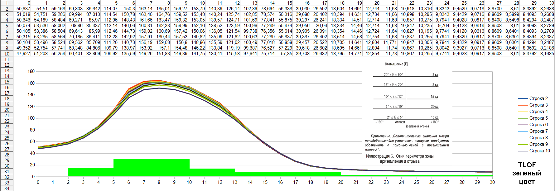

Пришли материалы измерений по огням для вертолетных площадок.
Огонь TLOF. Подтверждено выполнение норм ИКАО с запасом.
Цифры - данные замеров по градусам вертикали. Верхний ряд - угол.
Картинки кликабельны!

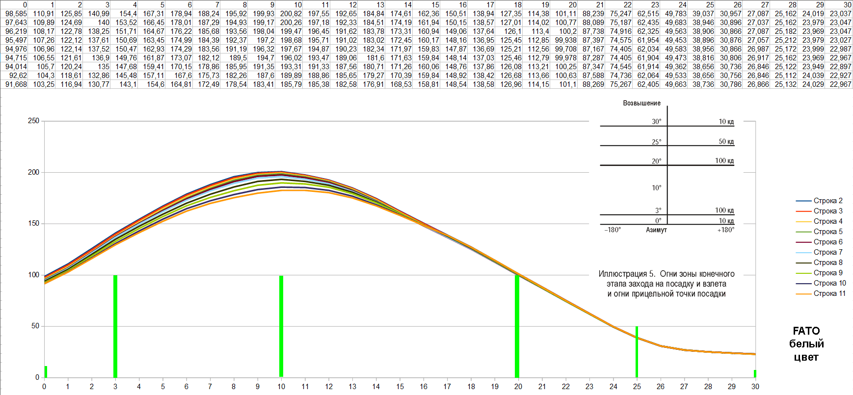

Огонь FATO. Не подтверждено выполнение норм ИКАО. Окончательный вариант будет доработан уже завтра.
На этом графике видно, что на 20 градусах упираемся в требования, а на 25 немного не дотягиваем. В окончательном варианте изменим диаграмму и при той же мощности обеспечим выполнение требований.

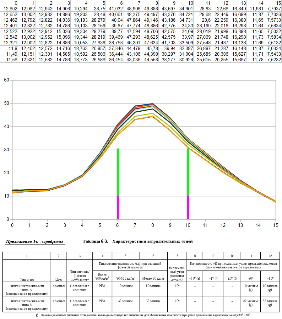

Заградительный огонь малой интенсивности тип А красного цвета.
Требования для типа А показаны малиновым цветом.
Требования для типа В показаны зеленым цветом.
Потребляемая мощность 8 Вт. Будем снижать потребляемую мощность вдвое т.к. проходим с большим запасом.

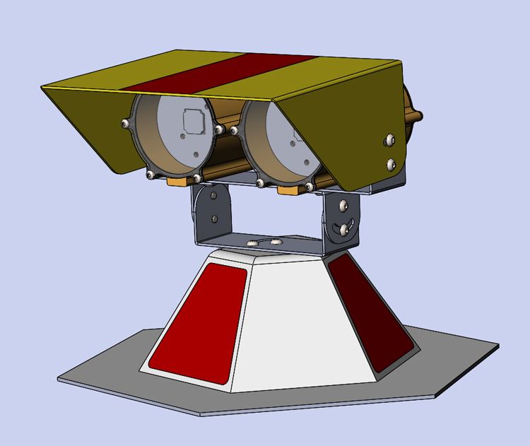

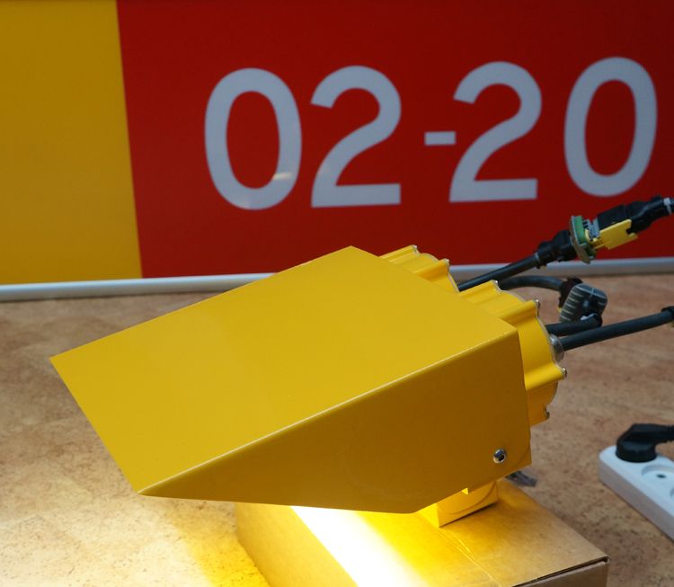

Flood light - прожектор подсветки поверхности вертодромной площадки.
Установлен на пирамиде для вертодромов.

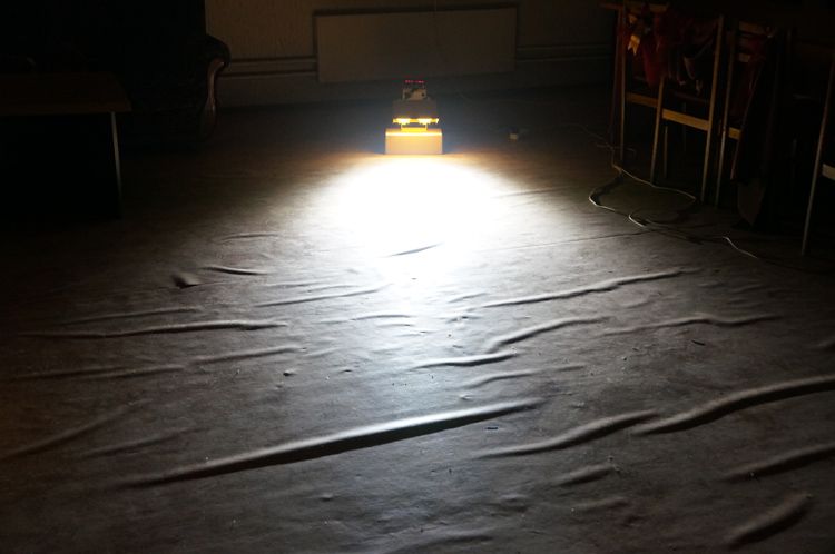

От идеи до модели. Тестовый прожектор подсветки зоны приземления и отрыва собран.
