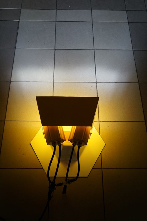

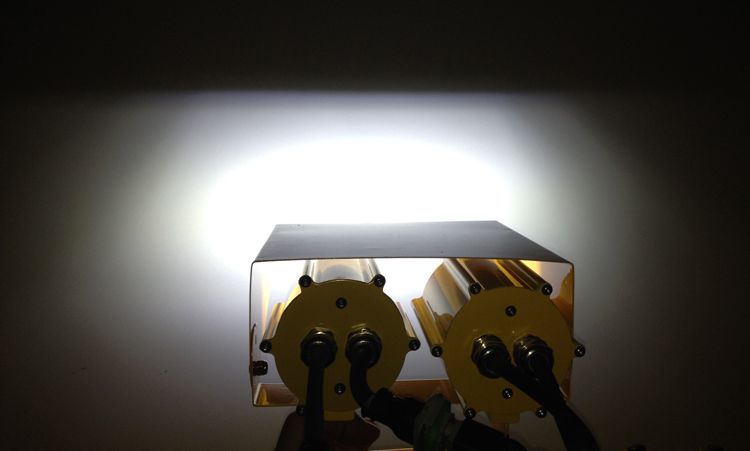

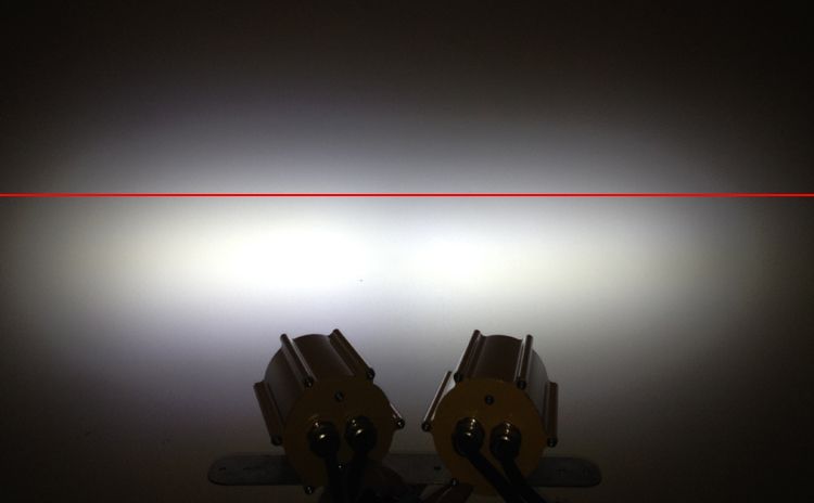

Не устроило световое распределение прожектора подсветки зоны приземления и отрыва (TLOF) по горизонту. Для более равномерного освещения площадки нужно иметь раскрыв светового луча до 90 градусов, для подсветки из углов площадки. На фото, первый тестовый вариант с параллельной установкой прожекторов и второй вариант с расширением угла освещения. На первом фото видно, что защитный кожух сверху подрезает только небольшую часть паразитного светового пятна малой яркости, блокируя возможное ослепление пилотов. Практически весь световой поток будет направлен на освещение площадки. Небольшое уменьшение яркости по середине существует только в ближней зоне, менее 1 метра. Далее оно устраняется.
    17,8 КБ · Просмотры: 194
    21,1 КБ · Просмотры: 235

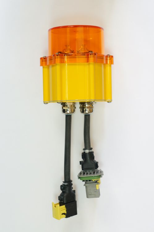

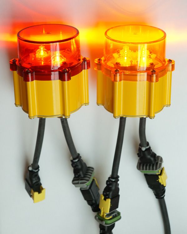

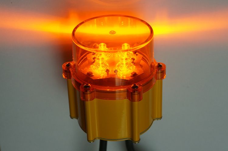

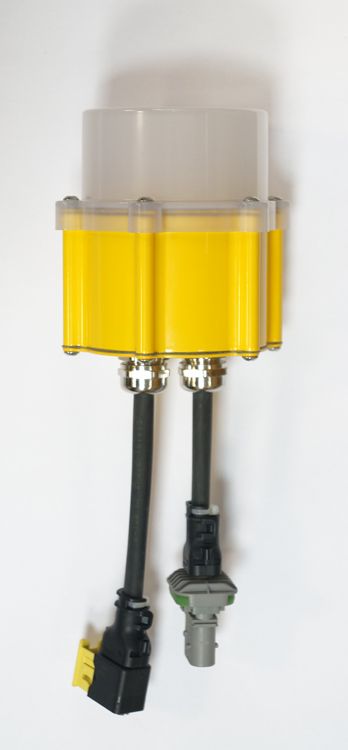

Добили цветовой набор до полного комплекта желтым цветом. Через пару недель будет ещё один сюрприз 😉
    20,9 КБ · Просмотры: 179
    30,1 КБ · Просмотры: 175
    47,5 КБ · Просмотры: 174

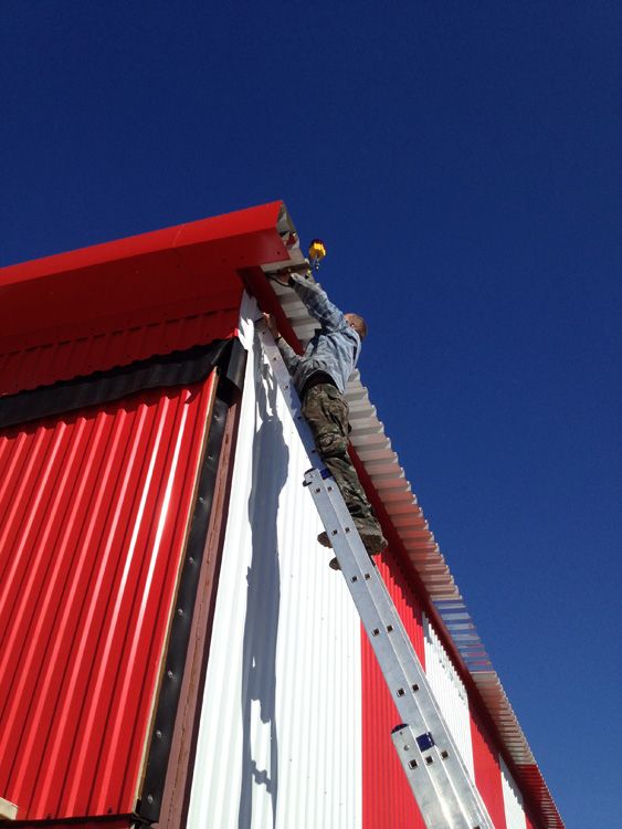

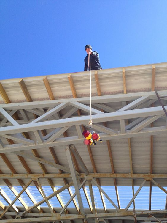

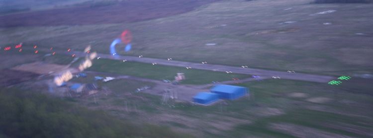

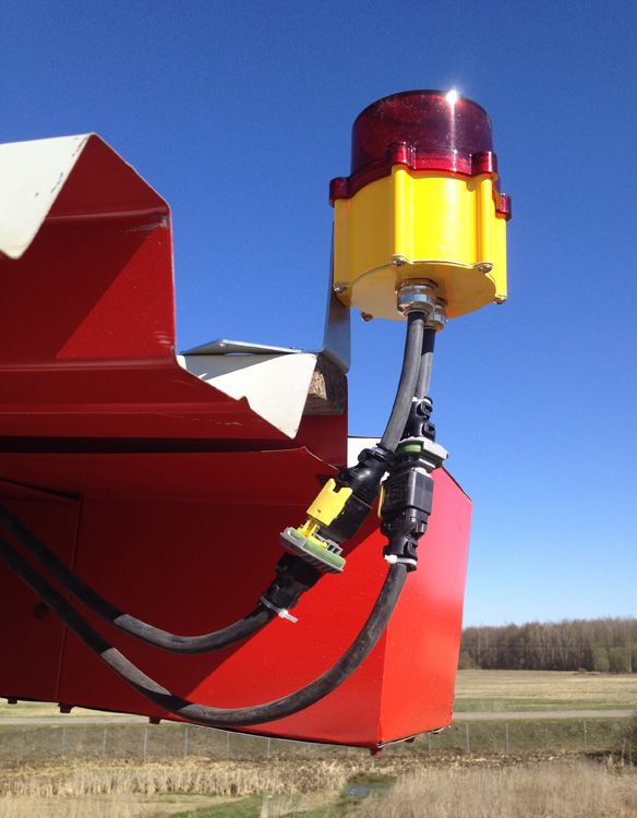

Монтаж ограничительных огней на сооружения в Кудиново
    61,1 КБ · Просмотры: 182
    53,8 КБ · Просмотры: 181
    51,8 КБ · Просмотры: 181

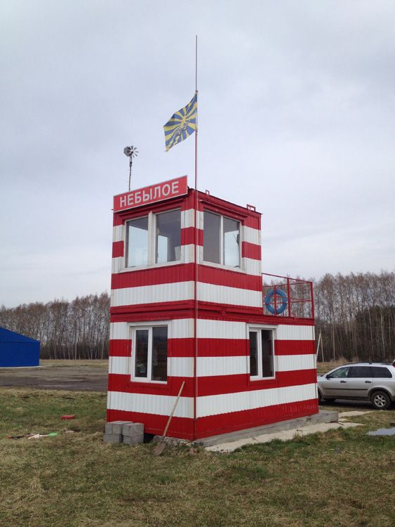

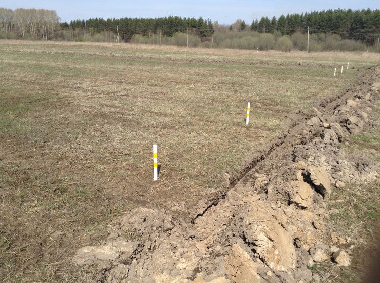

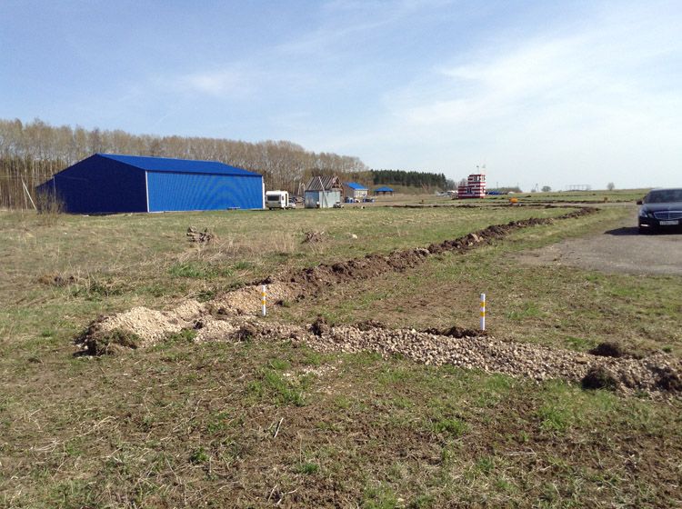

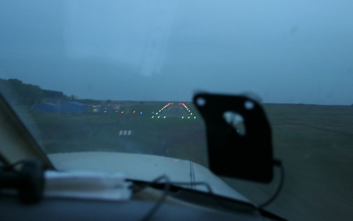

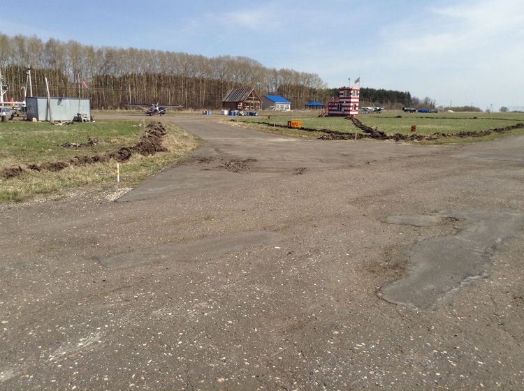

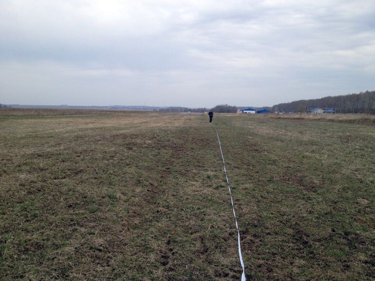

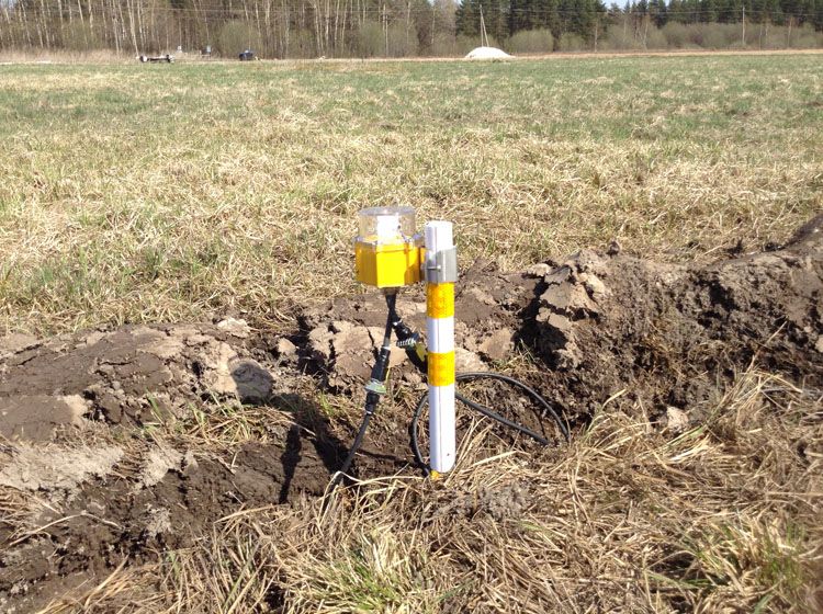

Монтаж ССО на аэродроме Небылое Владимирской области.
Предварительная разметка полосы под огни ССО.
    61,4 КБ · Просмотры: 190
    79,9 КБ · Просмотры: 187

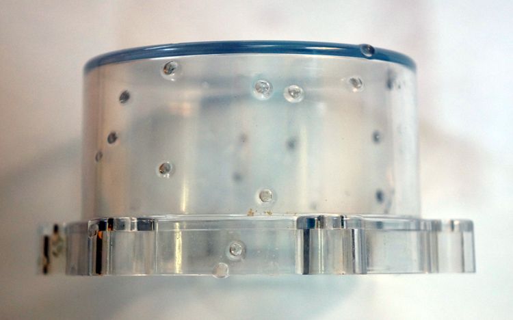

Пришел давно заказанный светорассеивающий полкарбонат для уличных фонариков. Обещал сделать такие уже нескольким организациям. Через неделю будут готовы все заказанные позиции 🙂

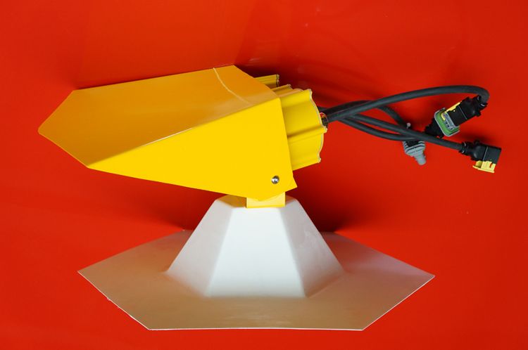

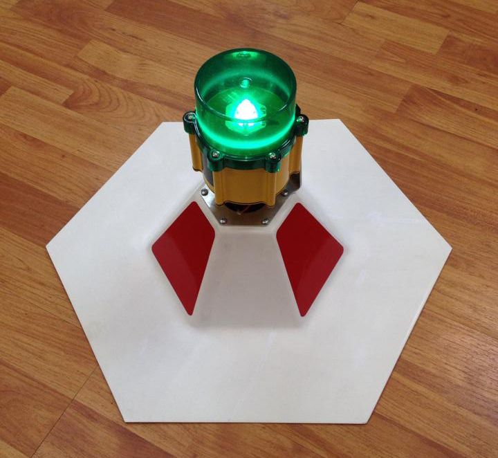

Сегодня готов первый прототип конуса для установки огней на вертодромах, организованных на асфальтобетоне
    58,7 КБ · Просмотры: 175
C150 сказал(а):
Он с аккумулятором? Тяжелый, не сдует МИ-8?
Этот демонстрационный образец с аккумулятором, но пирамида предназначена для обычных проводных огней. На бетонных площадках заморачиваться с аккумуляторами нет смысла. Выдержит любой вертолет, при условии монтажа конуса на дюбеля.
В том то и дело, что для путинской площадки в Киришах просят переносные огни, площадка достаточно далеко от эл.сети, провода закапывать не хотят. Хотят принести, расставить, прилетел/улетел - убрали. Может много хотят? 🙂 На самом деле опасаются, что стырят, если стационарно поставить.
Flood light для вертодрома. Сегодня сделали на прототипе небольшие доработки и первый вариант отдаем наконец в производство. Оптикой теперь удовлетворены.
Светлая полоса - отсвет от нижней поверхности щитка. Нужно подумать, красить ли эту часть в черный цвет или так оставить. Этот участок не слепит, а дальше вообще картинка получается очень ровная.
