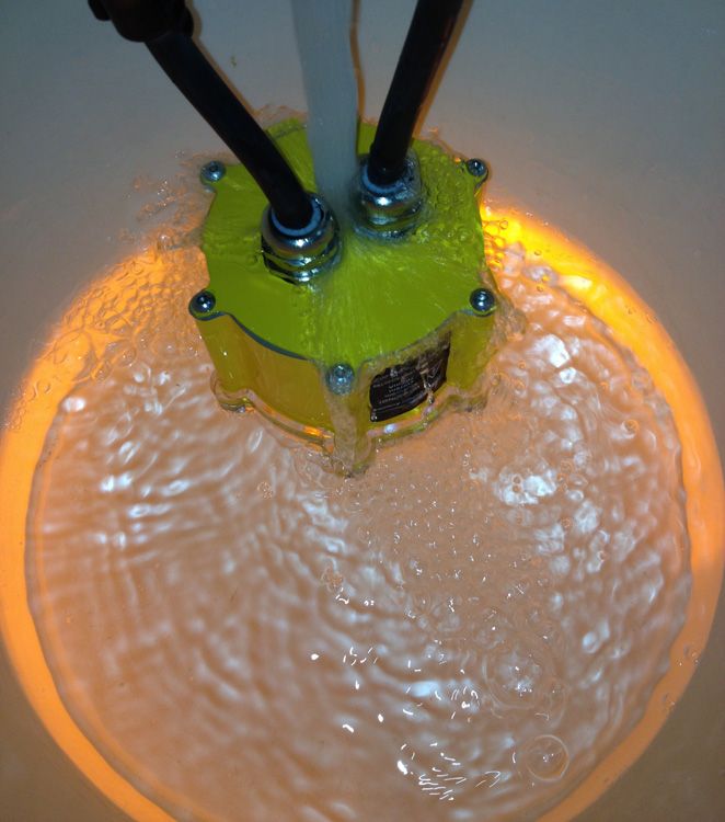

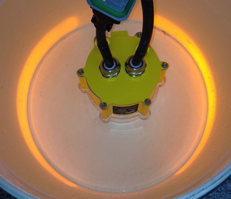

ГОСТ 14254-96 (МЭК 529-89). Степени защиты, обеспечиваемые оболочками (код IP)
Мы спокойно проходим по IP68, но будем получать на IP67, что вполне достаточно.
Изделие погружается в воду в перевернутом виде, чтобы под колпаком не образовывался воздушный карман. При такой установке, любая неплотность приведет к его протеканию.
    60,5 КБ · Просмотры: 219
    42,4 КБ · Просмотры: 222

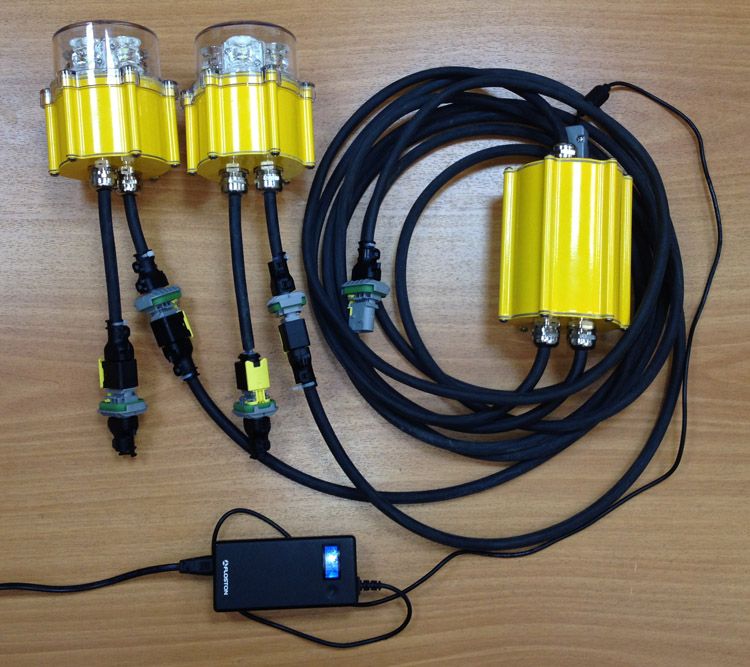

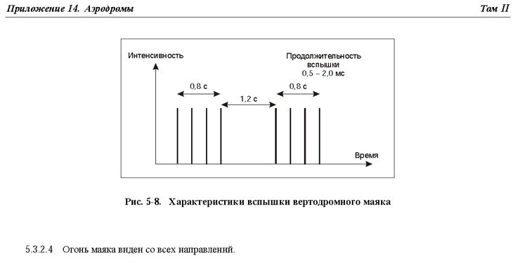

Маяк теперь выглядит так:
- 2 лампы с линзами, и набором светодиодов суммарной мощностью по 25Вт каждая.
- Блок управления и контроля на 2 раздельных канала.
- Блок питания 24В
В блоке управления будут предусмотрены различные варианты работы маяка для аэродрома и вертодрома, изменяемые при помощи переключателя.
Завтра попробуем облетать этот вариант.
А теперь немного теории и практики. Показанная ниже временная диаграмма работы маяка из приложения 14 ИКАО том 2, показывает, что длительность вспышки должна быть 0.5-2мс, что указывает на применение импульсной лампы. Мы делаем светодиодный вариант и рекомендации ИКАО для нас не работают. Дело в том, что человеческий глаз не гарантированно видит картинку за 20 мс, именно поэтому мы наблюдали эффект нестабильной работы маяка. Вспышек визуально было то 3, то 4. Почитав теорию, выяснили, что лучше всего делать вспышку длительностью около 100мс, что в 50-200 раз больше, рекомендуемой ИКАО. Проведя ряд экспериментов, мы установили длительность на уровне 80мс, что дает гарантированное визуальное опознание сигнала и в то же время является энергосберегающим режимом работы.

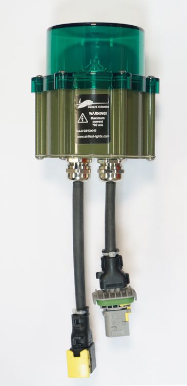

Чтобы нашим войскам в Арктике, да и не только, хорошо леталось ночью - огоньки "Tactical Edition". Сегодня собрали. Будет ещё вариант с инфракрасными огнями.

Пришли некоторые результаты из одной лаборатории
Испытания на соответствие ГОСТ 14254-96 на класс защиты IP67
Оценка воздействия соляного тумана по ГОСТ 52763-2007
Испытания на воздействие солнечной радиации
Все испытания пройдены успешно.
Мои поздравления!
Понимаю, что ничего сверх.... в этом скорее всего нет, но недавно искал по наличию эл.дрыгатель с подобным классом.... в общем только под заказ, зарубежное и по стоимости как чугунный мост.
Здесь конечно другая серия, но все равно приятно что с запасом! 🙂
Мы делаем огонь IP68 и у себя его на IP68 проверяли. Он сутки под водой стоял без проблем. Выпендриваться не стали и сделали бумаги IP67, что вполне достаточно.
