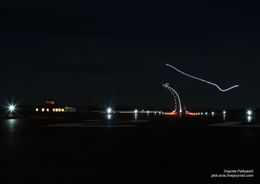

Серега Рябцев aka Pkk собрал вместе и прокомментировал фотографии ночных полетов на Орловке http://pkk-avia.livejournal.com/51341.html
Так выглядит дорога в небо  😀
На видео сложно передать даже малой части той красоты, эмоций и просто ЖИЗНИ этой ночи. Всем кто не попал выражаю свои искренние соболезнования  А кто то не видел никогда этого буйства ночных красок, и кто то никогда не увидит. Этих можно просто пожалеть...
(С) ЛОДОЧНИК

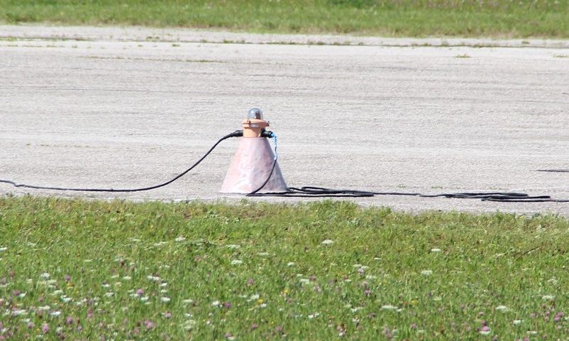

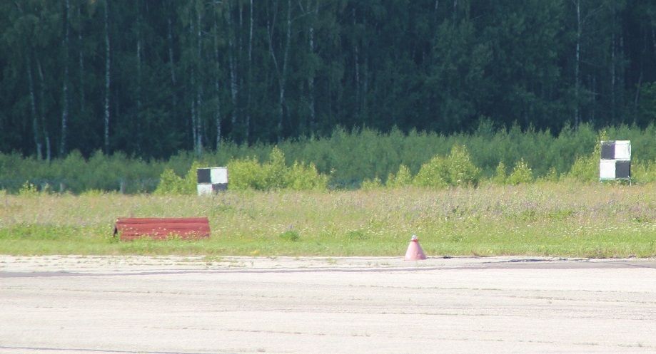

У нас на аэродроме Семязино, вояки применяют такую конструкцию огня.
Металлический конус, грузик в дне, вверху фонарик. Конусы расставлены по обеим краям впп на расстоянии 50м, между ними шнур, шнур просто лежит на полосе. В случае чистки снега, конусы легко переставляются с места на место или убираются вообще при помощи двух солдат и уазика.
Вот сделал фото:

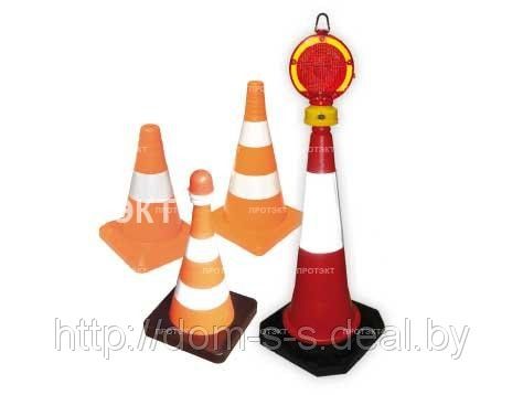

Полазил в нэте, прикинул решение - готовый дорожный конус со штатным фонариком.
Фонарики есть белого, желтого, красного и зеленого цвета. Существует штатный грузик )  в основание.

@ DIR мы уже обсуждали дорожные конусы. Их не видно на расстоянии более 300 метров, на меньшем тоже не особо. Дорожный фонарик и близко не напоминает требований приложения 14 том 1,2 ИКАО и многих других документов. Принципиально можно хоть покрышки жечь, только у нас пока не война. Стоимость железа, которое я освоил в производстве запредельно низкая.
У военных в Семязино стандартная древняя система с лампами накаливания и 220В в кабеле.Стоит как чугунный мост. Система управления середины прошлого века.

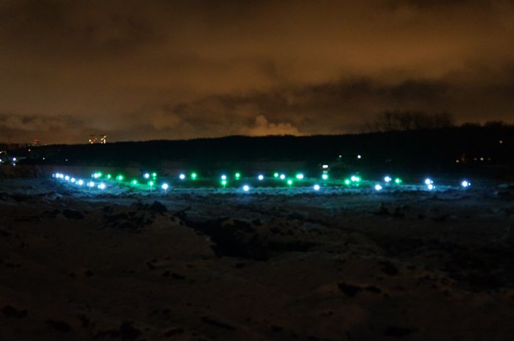

Вчера запустил вертодром Аэросоюза на Новорижском шоссе - "Хелипорт Москва". Это первый этап TLOF и FATO. Будет ещё ветроуказатель, маяк и подход.

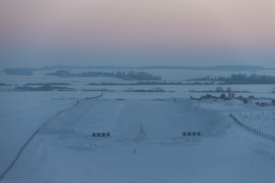

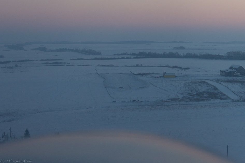

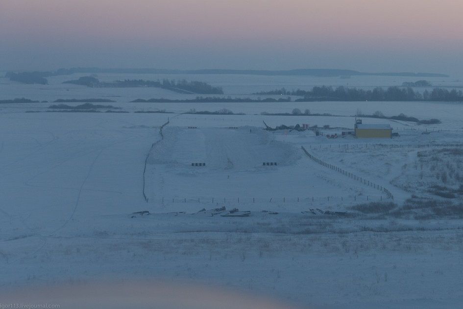

🙁 К сожалению в нашей глубинке пока можно найти только отвалы. Бруствера раздвигаем на ширину 60 метров, как минимум. Сама полоса 400х21.
С повседневным взлетом/посадкой проблем нет, а вот с решением "ночного старта" ломаем голову!
Несколько фото с прошлой зимы:

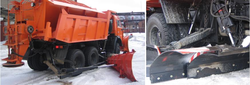

Нам чистит автодоровский КАМАЗ с двойным отвалом (как на картинке);
Техника наемная, заезжает на час по заходу, экспериментировать с ним не получится!
Попробуйте найти трактор со снегометом. Эта техника не очень дефицитная сейчас и дорожники её используют. Вы можете и этим КАМАЗом чистить, только аккуратно. Не вижу больших проблем. Он должен объезжать огни. Это чуть дольше, но выполнимо.

В принципе основанием (ножкой) может служить тот же дорожный конус 70см со штатным затяжелителем, а над фонариком покумекаем. Там можно любой вариант приладить!
Конус с утяжелителем улетает даже от Робинсона-44. Нужно крепить к грунту. Дорожный конус практически не виден с воздуха. Его целесообразно использовать только на перронах для маркировки. На полосе ему делать нечего. Самый маленький конус, который видно с воздуха, это такой, который делаем мы. В нормах нарисован ф1000 х 800Н, но это уже монстр. У фонарика должны быть довольно определенные светотехнические характеристики.
