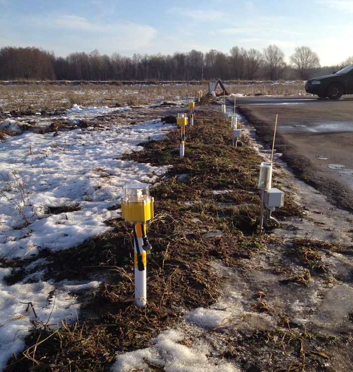

Вчера в одно лицо заменил 50% светотехнического оборудования в Кудиново. Первый вариант уходит в утиль. Со своей задачей он справился и дал необходимый опыт, проработав год. Продаваться никому он не будет.

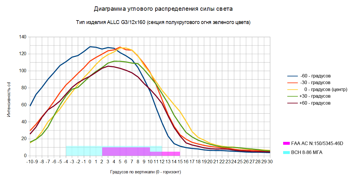

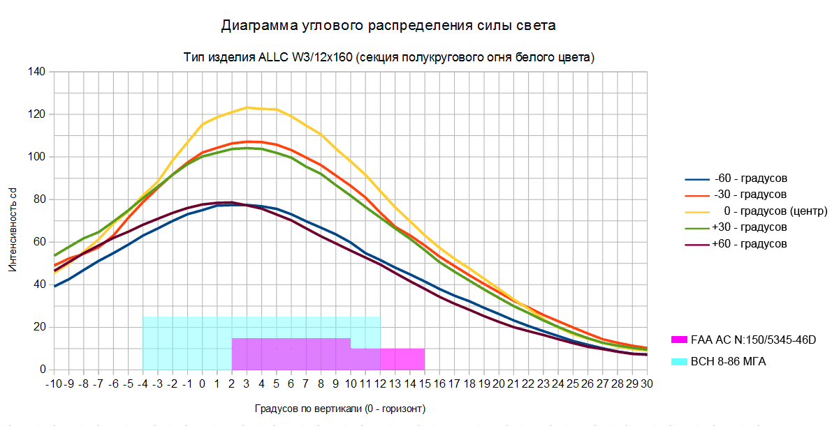

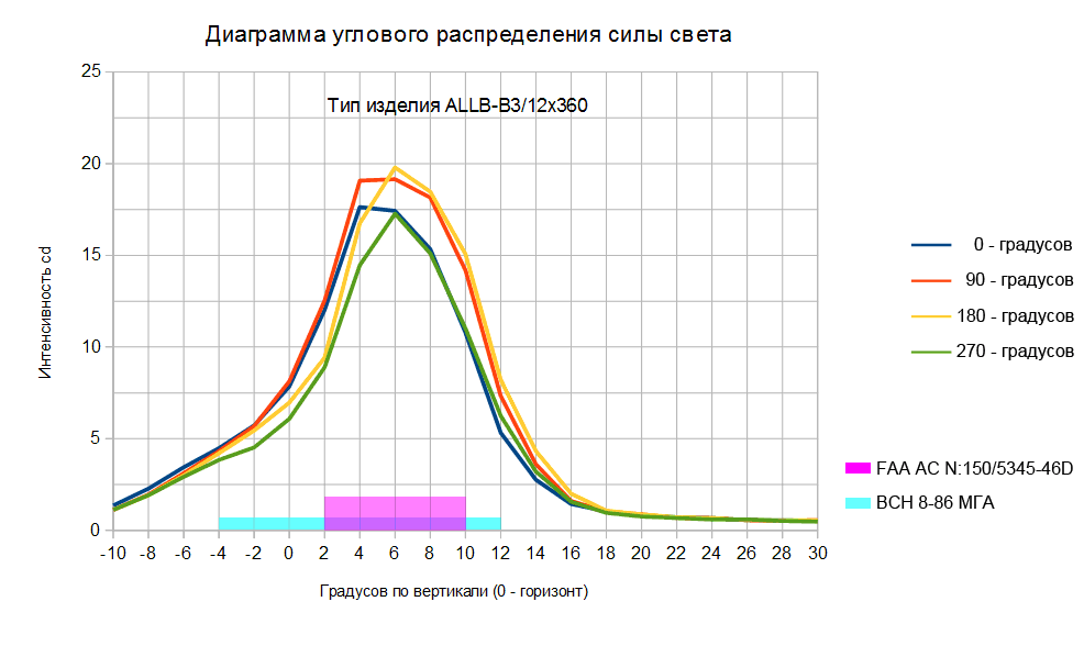

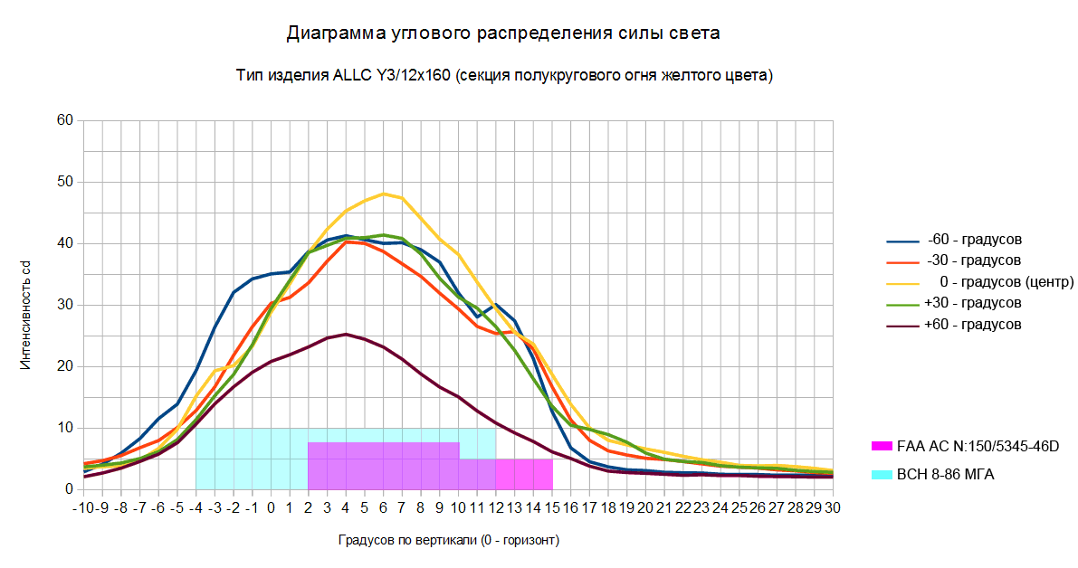

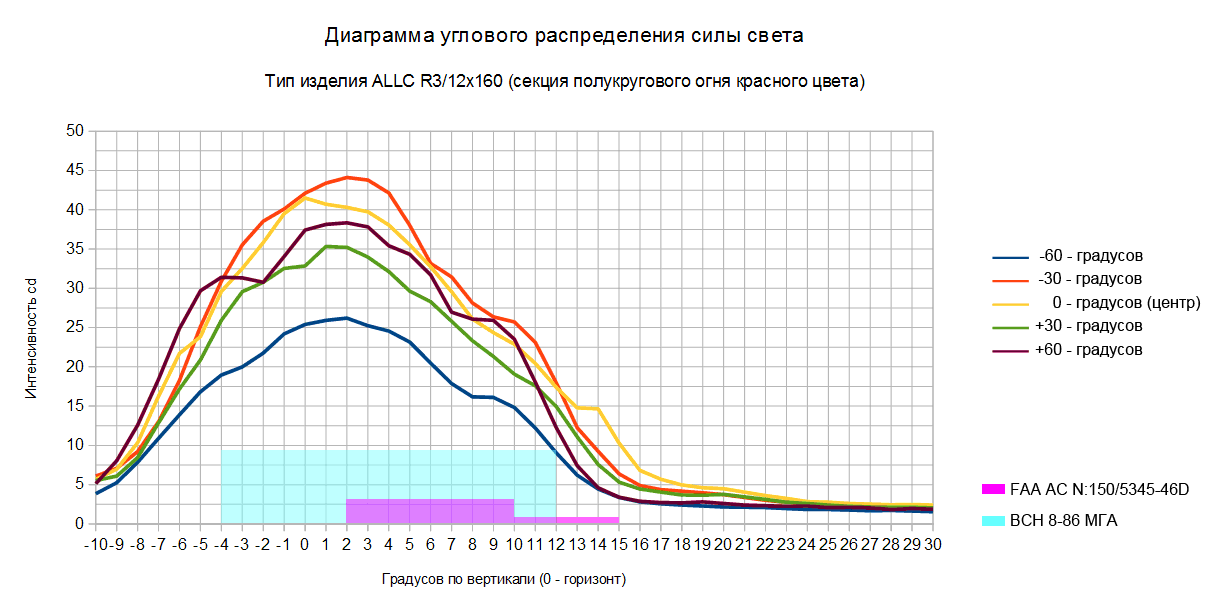

На фото ниже, диаграмма углового распределения силы света рулежного огня синего цвета. Прямоугольники малинового и голубого цвета показывают необходимую минимальную силу света на заданных углах по разным документам для ПВП. Интенсивность огней ОМИ для ППП несколько выше. Как видно из диаграммы, мы прилично превышаем требуемые значения. Я сделал 4 графика по четырем углам для понимания изменения силы света на различных азимутах.

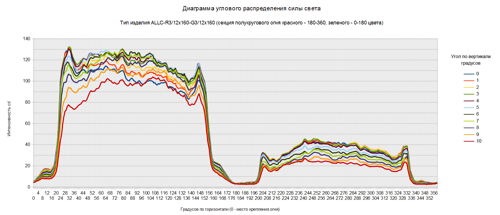

Входной/ограничительный огонь  зеленого/красного цвета
    60,4 КБ · Просмотры: 212
    59,7 КБ · Просмотры: 226
    147,7 КБ · Просмотры: 200

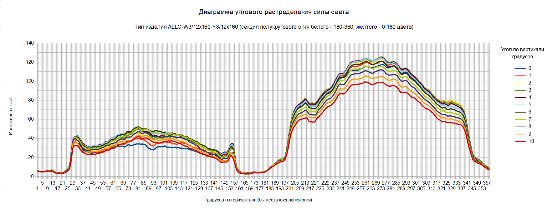

Посадочный огонь белого/желтого цвета
Белый также может устанавливаться как огонь знака приземления, где требуется меньшая сила света.
    59,7 КБ · Просмотры: 211
    55,4 КБ · Просмотры: 206
    127,1 КБ · Просмотры: 199

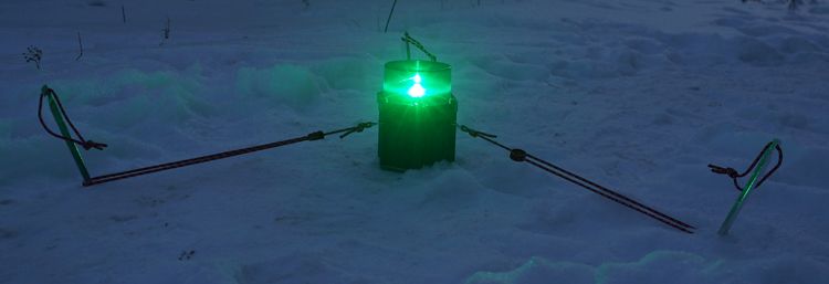

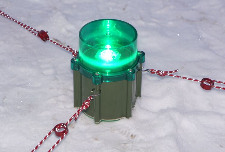

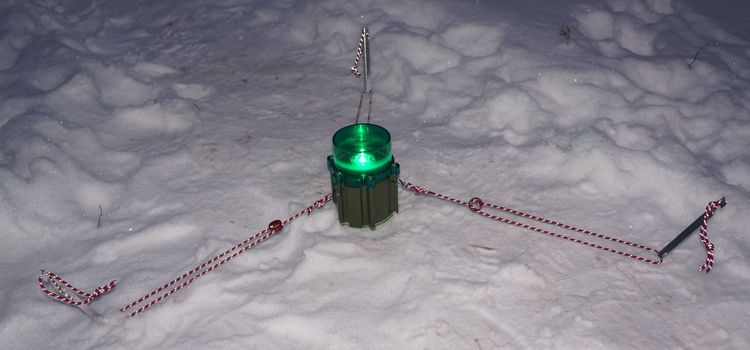

Решается задача сделать не сильно тяжелый фонарь маркировки вертодромной площадки с ограниченным временем работы, чтобы комплект из 4-х штук можно было брать в длительную пешую переноску или на борт легкого ВС. Корпус изделия полностью герметичный, ни одного разъёма или переключателя. Дистанционная зарядка и управление.
Экспериментируем с фиксацией мобильного фонаря к грунту. Перепробовали массу различных вариантов, пересмотрели существующие. Задача довольно непростая. Обеспечить надежную швартовку в мягкий грунт/песок, лед, бетон, снег, гальку или гравий различных фракций. Одиночный кол с жесткой фиксацией отпадает в половине случаев т.к. всадить его в твердую поверхность до заданной глубины невозможно, он хорош только для снега (довольно глубокого) и мягкого грунта/песка. Всевозможные треноги служат в первую очередь для увеличения площади основания и не гарантируют надежной фиксации изделия. Ми-8 не сильно тяжелые фонари просто разметает. Швартовать наши фонари для R-44 нет смысла, они и так удержатся на месте. Фишка для тяжелой техники и критических условий работы. Сваяли вот такой вариант, сделав из огня мини палатку. Три палаточных колышка, три оттяжки с регулировкой натяжения и специальные отверстия в ребрах корпуса для присоединения. Чем удобны веревочные "швартовки"? Можно использовать любой тяжелый предмет, чтобы зафиксироваться при его помощи - камень, кирпич, доска, полено, всё, что угодно. Вес швартовочных приспособлений минимальный. Объем для переноски минимальный. Стоимость минимальная. Ремонтопригодность как в базовых, так и в полевых условиях очень легкая. Монтаж быстрый, без применения специальных инструментов, забивается каблуком ботинка или вставляется между камней. На фото, как это выглядит -
