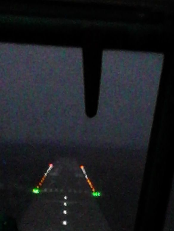

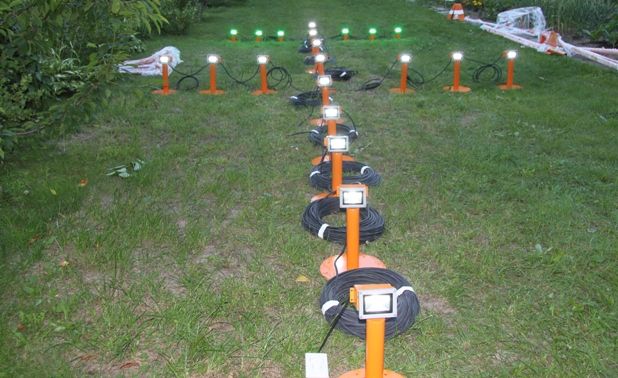

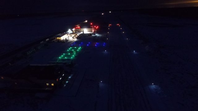

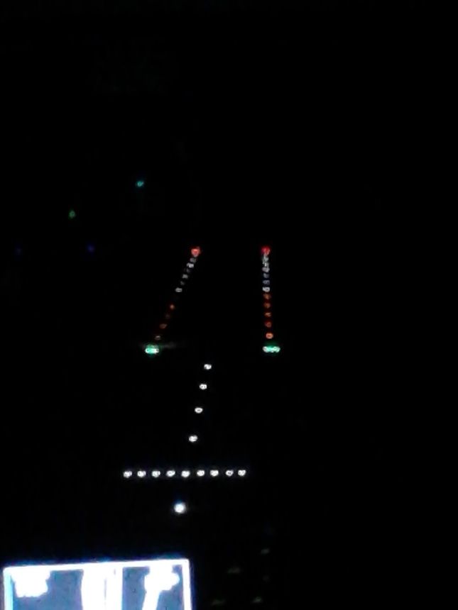

Как ни странно, у нас ни одного проекта аэродрома без подходов и горизонтов не было.....а некоторые даже заказывали еще и огни направления взлета и взлетного горизонта.
Вот на первом фото, как раз, на прогоне перед отправкой регулируемые по яркости подходы и входные, по результатам облета видны с 15 км.-Заказчик оч доволен остался.
На двух других фото первый облет другого Заказчика в сумерки и ночью.....правда при развертывании персонал заказчика перепутал чередование белых и желто-белых боковых огней ВПП (в последствии исправили).
Сколько аэродромов?
На фото бессмысленная трата земли 420 метров перед полосой где-то 600 метров или это урезали асфальтобетон? Зачем?

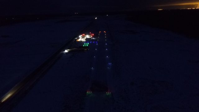

Сколько аэродромов? На фото бессмысленная трата земли 420 метров перед полосой где-то 600 метров или это урезали асфальтобетон? Зачем?
Про сколько аэродромов некорректный вопрос- мы ж добрые конкуренты ))) Но тебе отвечу- шесть от 600м до 3км. ВПП.
На фото аэродром "Кинель" под Самарой- там учебному центру досталась бетонка от "реактивных" - если не ошибаюсь, они подсветили 900 м, и подходы на участке безопасности (обрати внимание что точка касания "на месте" и ограничения ВПП вынесены с торца на края) днем используют всю длину ВПП а ночью только часть. И подходы это не 420 метров......))))

Я понимаю Вашу нелюбовь больших расстояний и длин ВПП+ подходы
Моя нелюбовь в том, что мне только расходы на землю на моем аэродроме ежегодно переваливают за 700 т.р., но это сейчас, а первоначально стоило 2 млн. в год. Вот и вся математика. Свет стоит дешевле, чем налоги на землю.

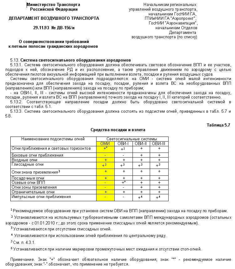

Огни приближения не являются обязательными, от слова совсем. Огромное количество аэродромов, как у нас, так и за рубежом, на которые я садился или документацию на которые я видел, не имеет их в принципе. Даже приличных размеров полосы не имеют. Это касается исключительно полос, оборудованных огнями ОМИ. Мы летаем по ПВП и практической целесообразности в этих огнях минимум. Красиво конечно, но не более.
Ещё раз, огни приближения и световых горизонтов - РЕКОМЕНДУЕМЫЕ (смотри картинку). Для частника лишние расходы, которые не обязательны. Мы, например для вариантов оборудования площадки под Ми-8/17 рекомендуем устанавливать совмещенную зону TLOF/FATO и экономим клиенту от 60 т.р.
То есть мы всегда разделяем и говорим клиенту, что ОБЯЗАТЕЛЬНО, а что РЕКОМЕНДУЕТСЯ.
