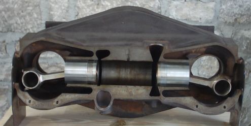

Владимир Александрович, вопрос, все таки- т.к. поршни у нас строго соосны с цилиндрами, зазор может быть уменьшен. до каких пределов? поршни, из-за того что нет перекладывания поршней, нужна ли юбка? мне показывали двигателисты в мастерской на расточке, составной поршень- верх из чугуна, с кольцами. юбка - алюм с антифрикц покрытием. так вот, может она в нашем случае лишняя?

и вопрос по приводимой схеме. 4 цилиндра, не считая компрессорных. вес-11кг, и менее. каков тогда диаметр поршневой? или ЦПГ от хирта? и предполагаемые обороты, тьфу, циклы.?
   Пределы уменьшения зазора связаны с тепловым состоянием пары поршень-гильза для наиболее напряженного режима работы. Самый маленький зазор у пар из однородного материала.
     СПГГ реализует двухтактный цикл с впускными и выпускными окнами на гильзе. Юбка нужна для прикрытия окон вплоть до положения поршней в ВМТ. В СПГГ юбка обычно совмещена с тронком, продолжающимся до компрессорного поршня. Вывод: есть окна - юбка нужна.
   Диаметр рабочих цилиндров 52мм, диаметр компрессорных двойного действия 120мм. Общий для всех цилиндров ход 52мм. Номинальное число циклов 6000ц/мин.
