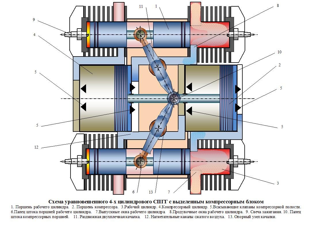

       Возможных схем действительно много. Например, похожая на рисунке внизу. Просто цели ощутимого снижения работы сжатия воздуха Вы не  достигните уменьшением хода компрессорного поршня. Слишком мал интервал времени и перепад температур. В большинстве случаев цилиндры компрессора малоразмерных СПГГ даже не охлаждают.

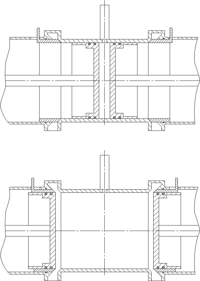

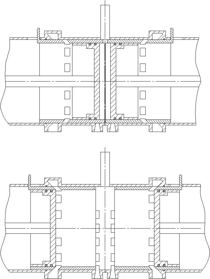

Размещаю картинки золотниковых систем газораспределения.
Показан общий принцип без прорисовки механизмов привода.
По первому механизму у меня авторское свидетельство, второй механизм просто вариант гильзовой системы газораспределения. Отдельные конструктивные элементы я просто не показал. Владимир Александрович весьма подробно объяснил достоинства и недостатки схем СПГГ. Я для себя также сделал вывод что СПГГ это всё таки область больших мощностей, может я ошибаюсь.
        Алексей Геннадьевич, может дадите какое-то вводное обоснование Ваших решений при формировании нарисованных узлов, чтобы в ответе мне быть более точным в своих оценках.
