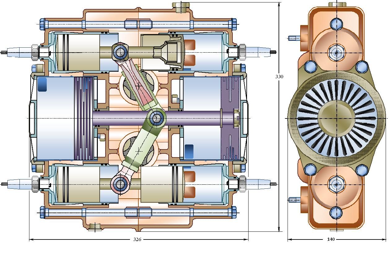

      Алексей Геннадьевич, я тоже иногда "умничаю". Вот по схеме поста №80 пришлось повозится с проектом газогенератора для индивидуального вертолета (рисунок внизу).
Можно обсудить достоинства и недостатки.

Симпатично. У меня есть  вариант турбинного двигателя, но он вызывает у меня большие сомнения. Как нибудь нарисую.
Смущает низкий кпд турбодвигателей. Да и не специалист я по турбинам. Так одни измышления.
По поводу цилиндров. Лучше выполнить их в виде гильз-моноцилиндров как сделал на моторе "Волгарь 15" Баринов.

У меня есть вариант турбинного двигателя, но он вызывает у меня большие сомнения. Как нибудь нарисую. Смущает низкий кпд турбодвигателей.
  Рисуйте, Алексей Геннадьевич. Вместе покопаемся в проблеме.
    У меня специальности по одному диплому эксплуатация, по другому конструкциия и проектирование летательных аппаратов и двигателей. ГТД там занимали очень солидную часть. Подойдет?
       Безусловно гильза-моноцилиндр лучше. Сразу отпадает проблема совмещения осей двух половинок. Здесь я был вынужден разделить, т.к. крышки цилиндров привариваются к ним электронно-лучевой сваркой, а блок состоит из двух полностью одинаковых половин. В ранцевом вертолете очень жесткие требования по массе. Каждые 100гр. на счету. В конце концов именно по массе я и забраковал эту конструкции, потому-что другой вариант оказался легче на 2,4кг. Масса снизилась с 11кг до 9,6кг при 45кВт. А 2,4 кг добавочного топлива, это дополнительные 35 минут полета, или дополнительное снаряжение, или вооружение.
Владимир Александрович, а почему не по схеме 2Д200? ;D

я не в смысле "это уже было" , конечно они разные, просто выложил информацию. Владимир Александрович, по поводу приведенной схемы, а каким образом останавливаются поршни в ВМТ? тяги связи с компрессором телескопические. удара как не происходит в случае пуска,пока наполнение цилиндров без наддува?
Хорошая схема, мне нравится. :) Если сделать массу компрессорных поршней/ЦПГ равной массе поршней/ЦПГ 2-х рабочих, то получим уравновешенный вариант. ;)

Но это же не по теме..........не свободны поршня то??
     Главный отличительный признак СПГГ - переменный ход поршней, величина которого соответствует результату взаимодействия газовых (движущих) и воздушных (тормозящих) сил в рабочих полостях с учетом потерь. Здесь оно самое.
     Удара не происходит, потому-что в цилиндрах сгорания в такте сжатия достигается только вполне определенная степень сжатия и соответствующее давление сжатия. В том числе при отсутствии наддува в процессе пуска. Достижение свода КС донышком поршня означает устремление степени сжатия к бесконечности, что невозможно, Поэтому удар исключен, если герметичность КС не нарушена. Конструктивно, при снятой свече, если довести поршень до касания со сводом КС в соседних компрессорных полостях между торцом компрессорного поршня и клапанной шайбой должен оставаться зазор. Это требование обеспечивается чисто конструктивно.  Тогда возможность ударов при работе СПГГ исключена полностью.
     Тяги (точнее качалки) связи с компрессором, да, телескопические. Штоки ведь идут по прямой, а качалки по радиусу. Значит должны изменяться в размере. Решение не идеальное. Могут быть варианты и более удачные. Попробуйте.
