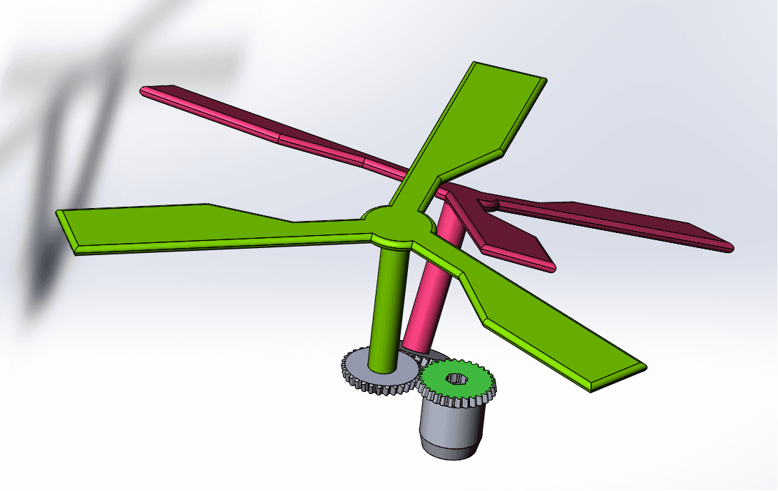

Проект скоростного вертолета схемы ”синхроптер” с толкающим воздушным винтом Это поисковая фраза для желающих ознакомится , т.к. документ вставить не дают.
Применительно к СВВП на гидроприводе.
Общая ВМГ 2=х НВ может наклоняться только по курсу для обеспечения подъемной силы при скоростном полете. Маршевый толкающий ВИШ с изменяемым вектором тяги в 3х плоскостях.
В режиме висения и медленного маневрирования работает изменение шага лопасти правого и/или левого НВ. Маршевый толкающий ВИШ отключен.
Доступный для меня ЧПУ сможет выпилить матрицу лопасти для НВ диаметром не более 3,6 м ометаемой. Б/у HONDA J35A5, если поколдовать, выдаст по 150 л.с. на каждый НВ, общая тяга выходит под 1000 кг. Поднялись, плавно перераспределяем мощность с НВ на маршевый ВИШ. Интересный мопед получается. А если еще и это...
Настроился порисовать редуктор синхрокоптера с роторами о 3-х лопастях под гидропривод. Идея: изменяемый вектор тяги ВМГ НВ для компенсации положения центра тяжести и виброразгрузка. И идея гидроВИШ типа META (ИУЛ) тоже в мыслях крутится. Тут уже мулинетками не отвертишься...

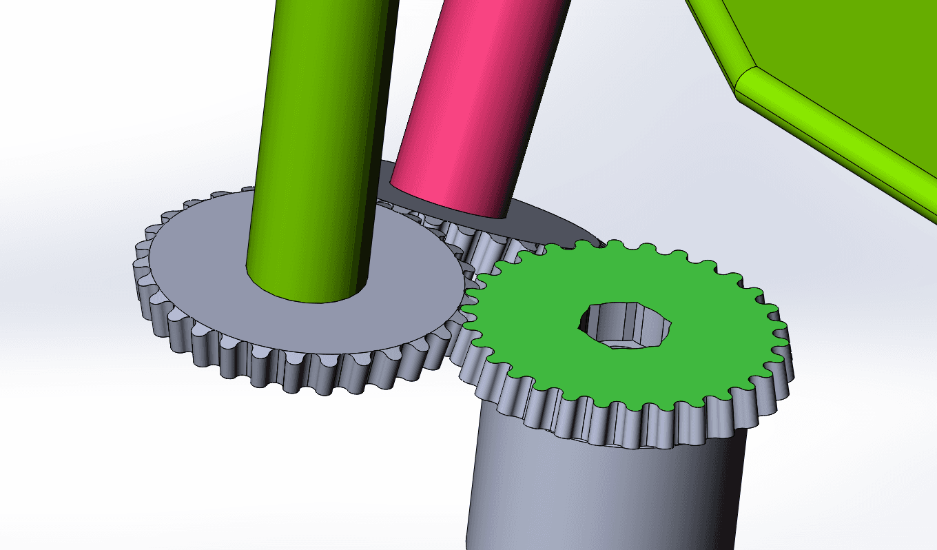

Обошелся тремя хитрыми шестернями. При развале 25 градусов перехлеста нет. Диаметром шестерен можно еще развести валы,
анимация по ссылке Видео из Облака Mail.ru 2-х лопастному досточно развала 20 градусов.
