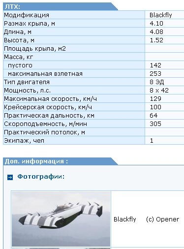

Долго искал на просторах интернета характеристики этого канадского чуда.
Сплощные розовые сопли восторга и радужные мечты.
Но всё же отрыл необходимые данные. Вот они.
Если посчитать крейсерский режим полета, то с учетом ненавистной импульсной теории создания подъемной силы вертикальная скорость скошенного воздушного потока составит 5,41 м/с.
Если бы это "чудо" не обладало ни каким сопротивлением тушки поставленной под углом 45 градусов по направлению полета, то аэродинамическое качество составило бы 5,13 единиц, и необходимая тяга для полета была бы равна 49,3 килограмма. Сколько добавить килограмм аэродинамического сопротивления на крейсерской скорости в 100 км/час, один килограмм, десять или больше?
Допустим, добавим килограмм 14 с хвостиком (для красивого счета), и получим потребную тягу в 64 кг. Тогда аэродинамическое качества будет равно примерно 3,95, но никак не 6 единиц.
Ну бог с ним, в той леталке восемь электродвигателей с максимальной мощностью по 42 кобылы, как нибудь справится с вертикальным взлетом.
Что предлагают в качестве решения проблемы?
Предлагают вкорячить мотор-генератор весом в 37 кг и сбросить столько же килограммов аккумуляторов.
А сколько тех килограммо-аккумуляторов.
Значит, максимальный взлетный вес 253 кг из которых на пилота отводится не более 113 кг. Остается 140 кг веса пустого вместе с аккумуляторами.
Аппарат комплектуется литиевыми аккумуляторами для Канады с емкостью 8 кВт*час, а для американцев с емкостью 12 кВт*час.
При достигнутой удельной емкости в 0,22 кг на кВт*час вес аккумулятора будет от 36 до 54 килограмм. Это примерно соответствует реалиям, потому, что в некоторых источниках писали, что вес пустого, ну совсем пустого (очевидно без аккумуляторов) равен 100 кг.
Так сколько аккумулятором выкинем с учетом хотя бы 10 литров бензина на борту?

Уточню кое какие цифры взятые Вами с потолка.
Вы уж простите меня, но есть такая присказка: "Точность - вежливость королей"

12 кВт*ч не хватит на полчаса работы восьми движков по 42 кобылы. Хватит только для одного. Так что скорее всего данные - шляпа, опечатка, которую все тянут из одного источника.

Естественно этот аппарат не сможет все 25 минут висеть над землей. Он же весит 253 килограмма. А вот во время горизонтального полета ему достаточно будет и 60 кг тяги. Один раз взлетел за какой то десяток секунд и один раз сел за такое же время. Остальной полет в экономичном режиме.
Если у Вас остались еще возражения по конструкции, то попробуйте найти конкретные сведения про этот Blackfly.

Вы с КАА уже все примерно посчитали, сколько ему требуется для ГП тяги и мощности. Как раз 25-30 кВт. Как раз на полчаса полёта впритык как раз для батареи 12квт*ч массой 55-60кг. В которой как раз 43200 кДж. Как в ОДНОМ килограмме соляры/керосина. С учётом КПД, в 3+ кг, или чуть больше 4 литров. Отдадим под топливо 8 кг(час полета+ запас), останется примерно 50 кг на мотор генератор. Для взлета посадки можно оставить маленький, не тяжёлый(относительно) АКБ чтоб хватало только на взлет и посадку.
Я считал не с Анатолием, а сам по себе, и считаюего его оценку К ошибочной. 6- это пожалуй нижний предел., скорее 8. Тут крылья с удлинением под 6, большой разнос между ними, и ОЧЕНЬ ОБТЕКАЕМЫЙ фюзеляж. Такое изолированное крыло имеет Кмах около 20 и уронить его в 3 с лишним раза, надо стараться....
Применение моторов столь дурной мощности мне непонятно, наверное на случай отказа половины. Ясно, что она используется менее чем наполовину. Избыток тяги очень большой для вертикального взлёта. Для обеспечения скороподъёмности 2 м/с, достаточно 7 л.с. например.
