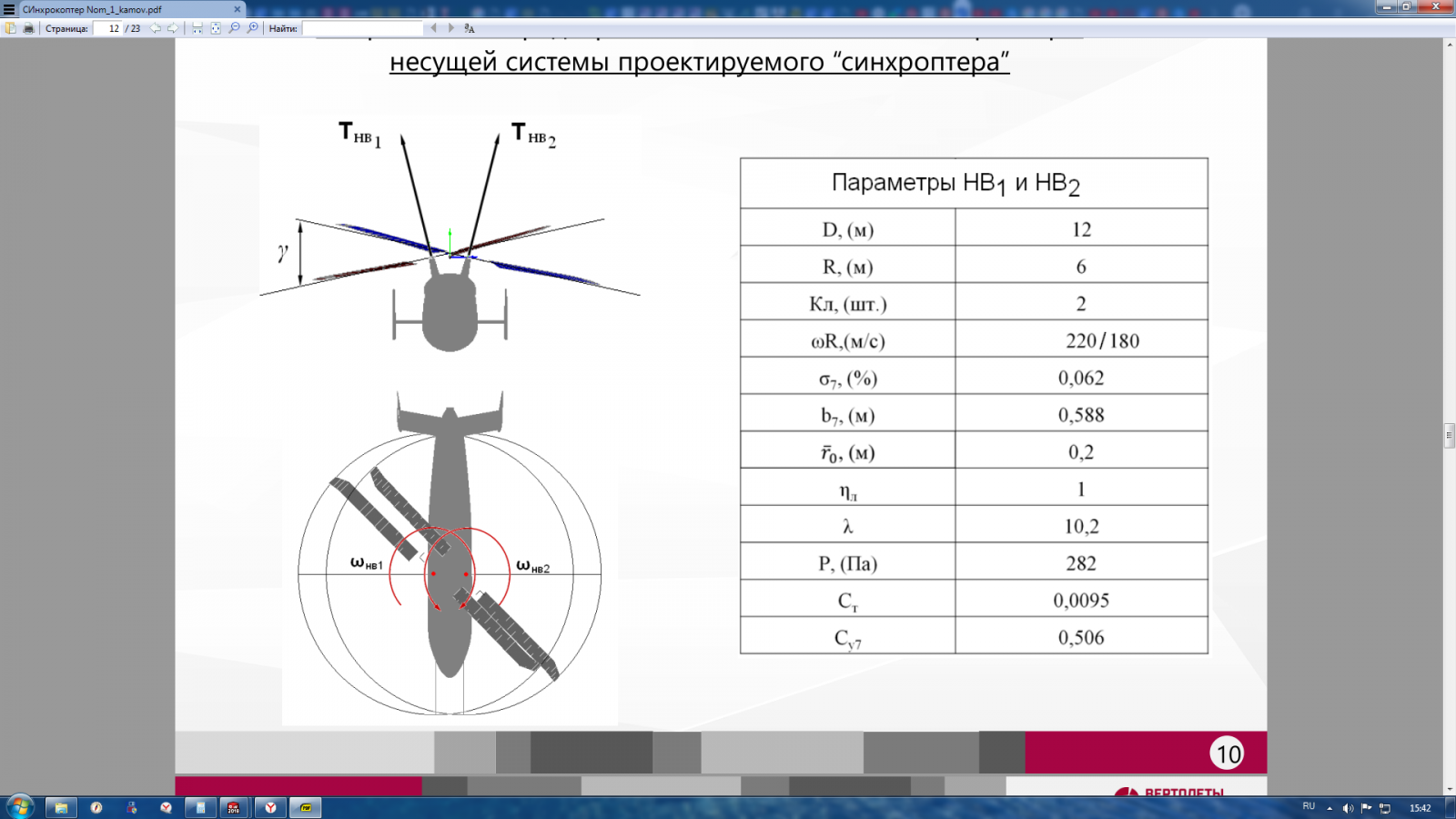

Что касается меня, то я, если Вы вспомните, разработал программу расчета несущего и воздушного винта, которого Вы называете пропульсивным.
Уверен на все 100 %, что понять мою программу Вы не в состоянии, иначе бы не написали такую чушь.
Про крылья Вы так же не в курсе в части физических процессов, протекающих на них и вокруг них.
Например, Вы не представляете что есть из себя индуктивное сопротивление, почему бесполезно бороться с концевыми вихрями, в чем смысл винглетов, почему бипланное крыло выбивается из стройной теории создания удвоенной подъемной силы и почему соосные винты не развивают удвоенной тяги.
С использованием этой программы были разработаны винты, доказавшие свою эффективность? Помню оценку покойным Жоржем этой программы.

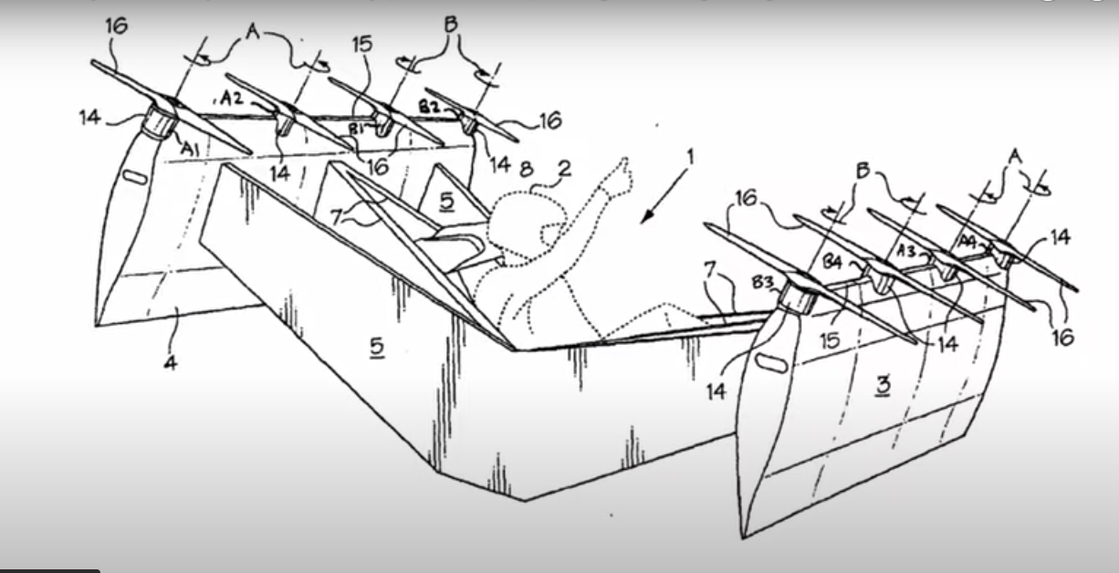

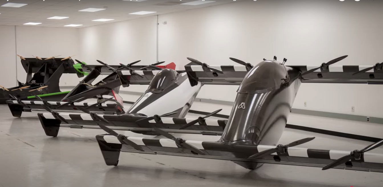

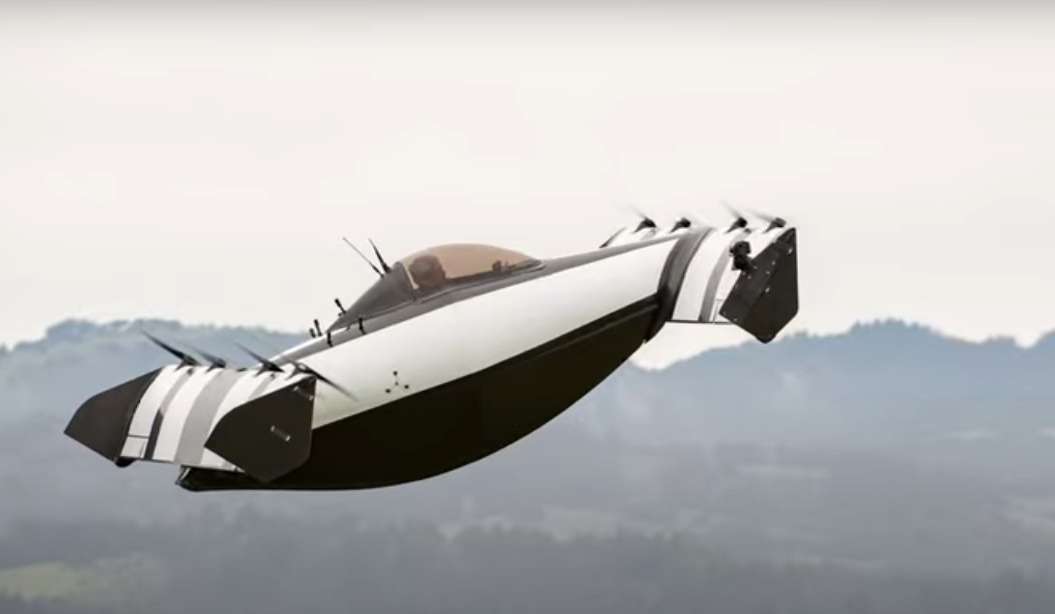

И вообще ...вернуться бы к "Нашим БАРАНАМ " ,тобиш конвертопланам . Элементы которого конечно важны но ощая концепция обсуждаемых это "микс" самолетов, вертолетов .
Концептуально ВСЕ тот же недовертолет или недосамолет ....
Вот же !!! решение как пропеллер ( простой не ВИШ и не огромный ,недорогущий ) только кратковременно работает ,не совсем эффективно на взлете -посадке ( вертикально ), зависает , но зато в крейсерском режиме ( это 90% полета ) оказывается в "родном " режиме .
Сложных карданов , редукторов громоздких ( для поворота СУ) нету , шасси нету .
Стеклопластик в матрицы -технологичность и повторяемость , ремонтопригодность ........ амфибийность просится .
Управление комбинированное : оборотами винтов + элевоны , что дает надежду на крейсерской скорости при отказе СУ не превратит полет в неминуемое кувыркание и падение камнем ( может быть возможность спланировать и выбрать место введения спас системы )
Конечно на сегодня 25 мин полета невдохновляет , но ПЕРВЫЕ самолеты секунды держались в воздухе .......
Это время диктуется емкостью аккумуляторов.
Есть электровертолеты с такой же продолжительностью полетов.
А вот электросамолеты могут летать подольше.
И что самое печальное, то это уже предел для аккумуляторов.
Какой вывод напрашивается?
При взлете вертолет тратит наибольшую мощность по сравнению с самолетом.
С точки зрения электродвигателей это вполне выполнимая задача кратковременно перегреть электродвигатель при взлете имея отвратительные подъемные воздушные винты. А вот в основном режиме полета эти воздушные винты должны быть заточены по самолетному. И тут без ВИШ не обойтись, иначе никакой скорости полета не получится. Вспомните по какой причине разгорелся весь спор про конвертоплан?
Защитники козыряют скоростью большей чем у вертолета, совершенно забывая какой неразумно большой ценой это достигается.
А беда тех конструкторов упомянутого Вами летательного аппарата как обычно кроется в поверхностных знаниях аэродинамики. Они просто не заморачиваясь воткнули в свой ЛА воздушные винты вместе с электродвигателями не из "той оперы". Просто поигрались в "кубики".
Этот процесс называется так: " Я тебя слепила из того что было".
Если подойти более грамотно, то получится весьма неплохой летательный аппарат по той концепции. И без ВИШ уже не обойтись.
