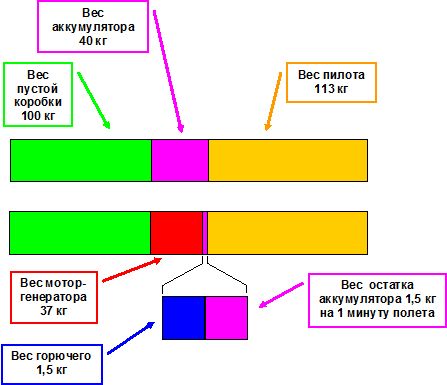

Мне всегда удобно оперировать с картинками.
Вот что получается если вкорячить мотор - генератор.
Тут надо вспомнить для чего это создавалось.
Читая про этот летательный аппарат проскочила информация, что разработчики, понимая какие трудности навалятся на потенциального покупателя, решили уйти в категорию до 115 кг. Была такая информация.
Не понятно как они собрались обдуривать разрешительные органы со своим весом пустого аппарата 100 +40 = 140 кг.
Очевидно они надеялись на "слив топлива" в виде аккумулятора.
Но их надежды так и не увенчались ожидаемым успехом. Аппарат получился слишком дорогим для игрушки и не был востребован публикой.

Да и, по большому, не видать ему как своих ушей той категории менее 115 кг.
А между тем одноместный соосный вертолет и стоит много меньше, и летает дольше, и крейсерская скорость у него больше.
Но бесчисленные стада малограмотных разработчиков так и продолжают мечтать об неком чудо летательном средстве.
Тут Анатолий много написал, частично даже верно. Да,, c FAR 103 они явно лукавят. Но тут важно само техническое решение в принципе. А оно таково, что даёт возможность сделать летающий человекоуправляемый конвертоплан используя простейшие авиамодельные технологии и готовые комплектующие с Алиэкспресса. Да, построенный из фанеры и пенопласта аппарат с готовыми авиамодельными пропеллерами будет несколько хуже летать, но вкусить экстремальных радостей позволит. И стоить такая самоделка будет намного меньше любого вертолёта, окромя мультикоптера с ВФШ. Это к вопросу о цене, не говоря уже о том, что вообще постройка сверхлёгкого вертолёта под силу лишь очень немногим, ибо много весьма сложных технологически деталей и узлов.
С како-то ...уя Анатолий отвёл именно 113 кг на пилота. Столько предусмотрено в крайнем случае, но таким солидным людЯм надо проходить мимо таких несерьёзных жужжалок. Для них есть Робинсон-22, 44, и самолёты вроде Сессна -210. 🙂А при стандартном пилоте в 76 кг, там есть простор разгуляться, и при разумном запасе топлива 15 кг,остаётся и на пилота вмеру потяжелей, и на аккумуляторы,.😉
