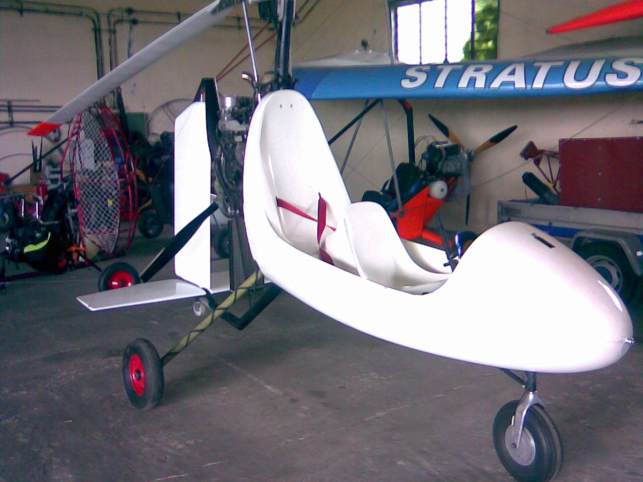

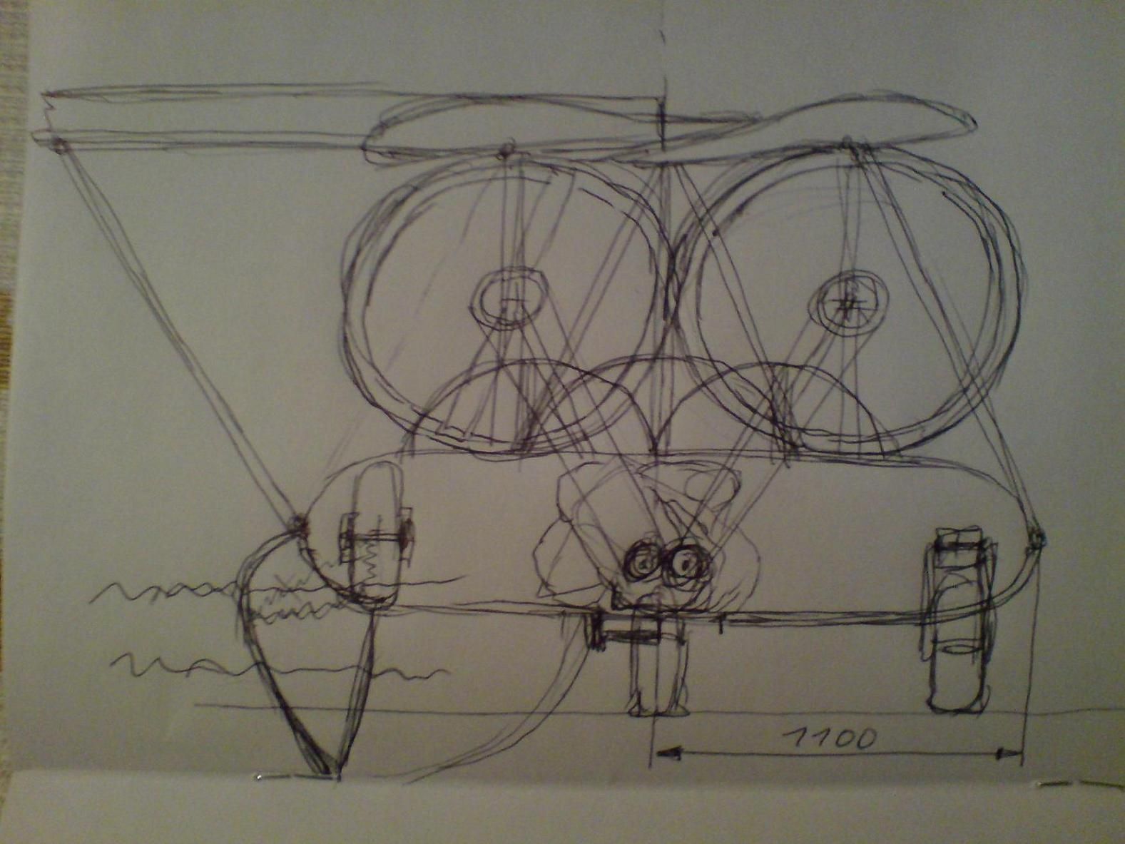

Чего ж тут стыдного? Даже шасси убирается. Стыдно когда плохо летает или не летает совсем.
Только фюзеляжи на рисунке и на фото вроде как разные? на рисунке его ширина больше двух метров и два винта, а на фото в длинну метра два и винт один.
=на фото фюз.автожира с мотором от СУЗУКИ...

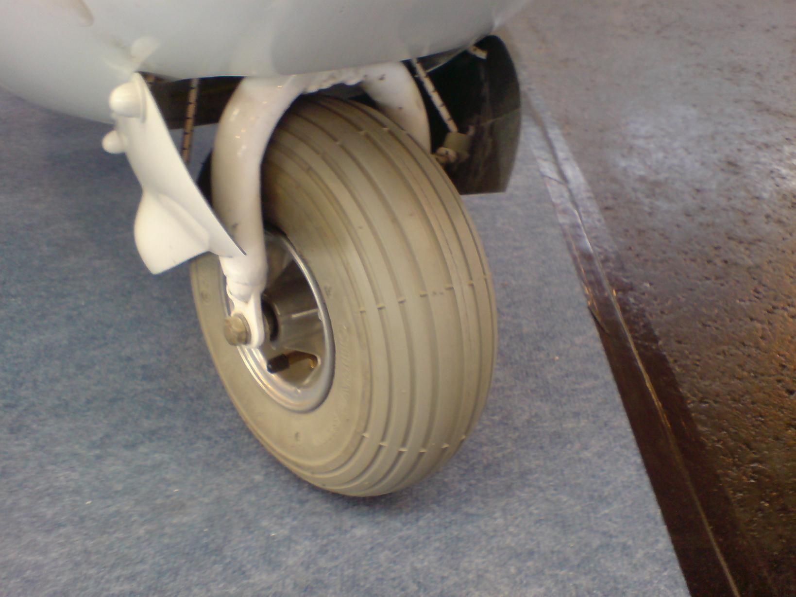

=примерный вид переднего колеса...
-такой-же мотор будет приводить универсальную тримфибию
\по городу на колёсах с электроприводом,по воде на плоском днище или на откачиваемых поплавках,по снегу и льду на откачиваемой лыже с коньками,а по воздуху=разложив крылья одним человеком в три минуты=полный газ и баранку на себя!\

Ну пан henryk...Если бы Ваша тримфибия ещё и ныряла то Джеймс Бонд первым встал бы в очередь на покупку сего чуда техники.  :)

-если серёзно=крыло КАСПЭРа навешенное шарнирно\управляемое вращение вокруг поперечной оси,проходящей через ЦД\ позволяет на прицепление любого фюзеляжа,с ванной включительно,или герметичной капсулы\под водой\.

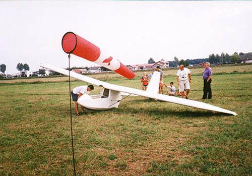

henryk, а по какой технологии мастер делал первый Аксель, что умудрился выкроить вес 55кг?
Какая там конструкция крыла, сэндвич или как то по другому. Ведь единичное изделие, не ужели матрицу делал?
И кабина пилота? Там ведь вообще одни выпуклые и вогнутые поверхности. Неужели то же сэндвич? И если таки сэндвич то как на таких поверхностях выдержать одинаковую толщину пенопласта, даже в матрице? :-?
И ведь 55кг в домашних условиях и сам, я в шоке!!! ::)
http://picasaweb.google.com/gazdazakopane/ProjektAxelSzybowiecUltralekki#
=классический "сэндвич":стеклоткань=прокладка ХЭРЭКС=стеклоткань,вакуум...
-Зэнон=старый конструктор лучших досок для серфинга,
а на своём планере научился сам...
http://www.funsurfing.pl/onas.html
Я так и думал, что кроме правильного, вакуумированного сэндвича, такой вес ничего дать не может. Несколько дней сидения на форуме начинают давать результаты.
Тогда ясно откуда такая филигранная работа с пластиком.
И ни где не учился? Вот так по немножку подлётывал, подлетывал и научился? Правду говорят, что талантливый человек талантлив во многом.

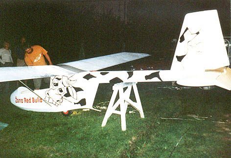

=авиамоделизм+парапланы...
-начал летать на пенопластовом=одноразовом планерке,который построил с другом-авиаконструктором и моделистом для конкурса
РЕД-БУЛЛ...
clockmaker
Halifax
А это такое шоу где чуть ли не с табуреткой пробуют лететь и главное не сколько пролетел, а просто по красоваться. Уже и до нас докатилось.
Боюсь с полётами Зэнона это имеет лиш внешнее сходство. Думаю цель у него была другая - как минимум не переломать ноги, как максимум остаться живым.
