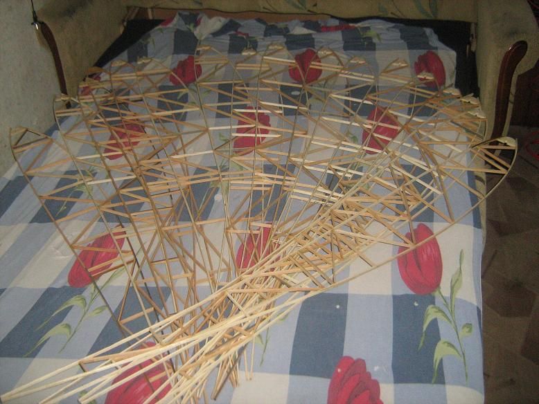

Ну, это SG-38. Я на этапе изготовления нервюр, подготовки моторов (их два на конкурсе).
Вот композиция из того, что я сделал за последний месяц

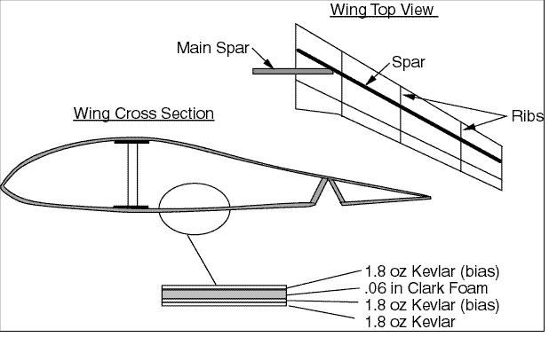

3  Но ведь собираетесь же импровизировать со свифтом? При том, импровизация тяжелейшая - замена кевлара и углепластика на стеклоткань.

Вот про этот сендвич я говорил, когда напоминал о матрицах и выпрессовке...   Правда я только предположил, что части крыла выпрессовываются, я этого не знаю, конечно же...

А, Вы о этом, я под импровизацией имел в виду фривольное обращение с размерами и геометрией планера. У Свифта, в силу того, что он бесхвостка, они как то хитро состыковали несколько разных профилей, каждый из которых, работая по своему, и даёт стабильность в полёте. И, поэтому, даже думать нечего о постройке, без точных чертежей.
А по поводу замены угля и кевлара стеклом, так я и не претендую на повторение их веса. Старт с колёс и даже плюс 20кг, о которых я писал, меня вполне устроят.
