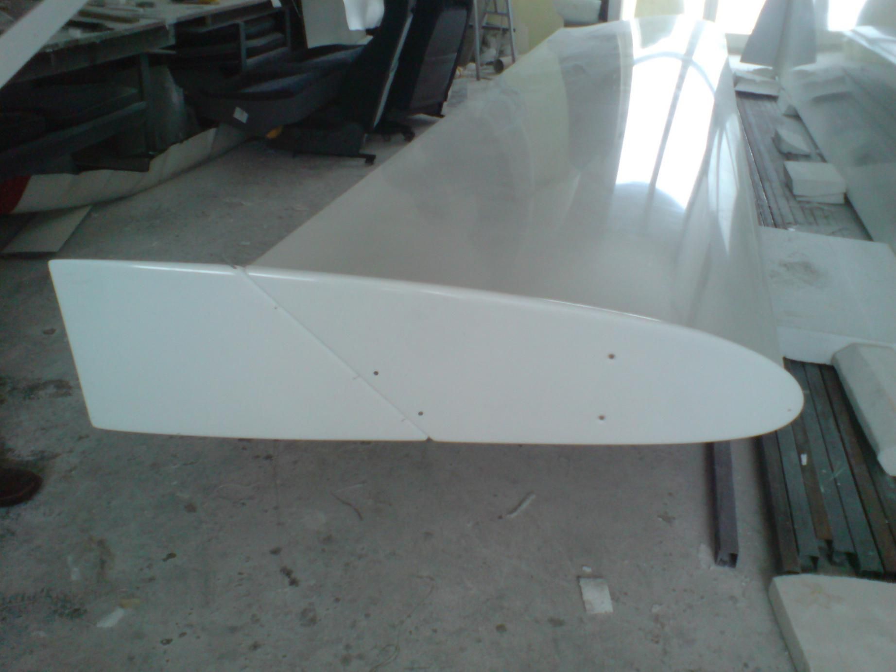

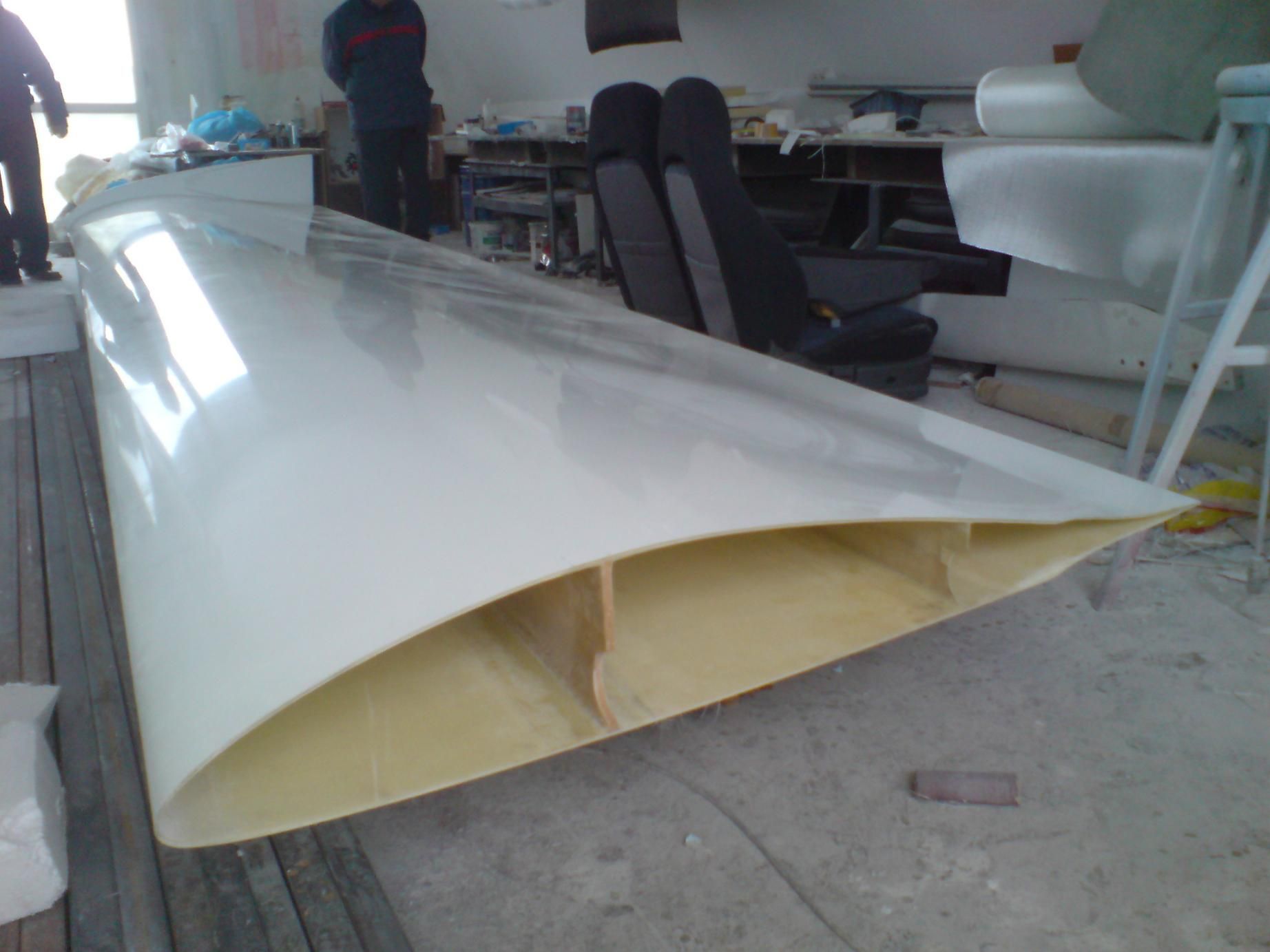

но то,что Вам\нам\ даст крыло Каспэра= никакой СВИФТ или ХОРТЭН дать не смогут\вертикальное управляемое парашютирование\...
-пример композитного крыла,построенного в одиночку,без опыта в авиации\автомеханик\=
http://bkb.koendu.pl/?laminat,38
\я только помог изготовить профили-шаблоны из нерж.жести\

-на вкус и цвет...
Да дело не во вкусе и цвете, а в весе. 150кг, с гаком, это почти гарантированная грыжа.

-пример композитного крыла,построенного в одиночку,без опыта в авиацииавтомеханик=
Намекаете на фото крыла, из парабима, которое Вы выкладывали? Так я, всё таки, надеюсь, что кто нить возьмёт на месяц, в подмастерья. О, пардон, ссылку прозевал.
