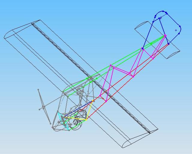

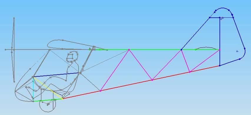

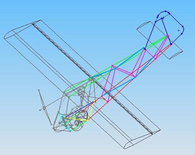

Несколько лет тому назад рисовал картинку воздушного 115 кг мопеда с фермой из дюралевых уголков, подкосным крылом и узким шасси. Снова попалась на глаза и как бы ничего криминального в её последующем воплощении и клонировании не вижу.  🙂
Поругайте, у кого есть какие концептуальные сомнения

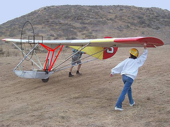

Владимир,может попроще на базе гоута?
Если бы Козел уже был в наличии, то наверняка проще ))
Для слабомощного аппарата хочется уменьшить Сх за счет элементом и расчалок торчащих в потоке. И массу поменьше, если получится.
Опять же внешний вид более солидный, авиационный )).
Про разборность на элементы обычно все вскоре забывают и начинают лениться, используя любую возможность не делать это и перевозить целиком. Следовательно просто надо сразу закладываться на прицеп-ангар для перевозки и хранения со сложенными консолями.  :IMHO
