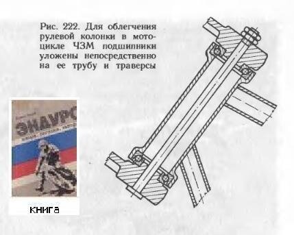

Grig  -  прочитал  про  Вашу  переднюю  вилку  и   ещё  раз  убедился  -  что  многие  небрежно  относятся  к  этому  узлу.
Часто  встречаю  случаи  когда  передняя  вилка  крепится  на  оси  из  сопливой  шпильки  М 8  или  когда  амортизация  сделана  из  непойми  каких  резиночек  и  бечовок....  Надеюсь  что  Вы  -  теперь  уже  поимев  горький  опыт  -  сделали  выводы.  А  остальным  - скажу  посмотрите  на  свои  вилки.  И  если  в  них  есть  клистирно  дохлые  элементы  -  подумайте  что  можно  сделать  -  чтобы  вилка  не  отвалилась  при  каком  либо  неблагоприятном  стечении  обстоятельств.  Теперь  полно  в  продаже  скутерных  недорогих  амортизаторов  -  колёс  -  осей  и  прочего  ....   Отвалившееся  колесо  -  это  бывает  очень  неприятно...
Неужто  в  наше  время  так  трудно  сделать  переднее  шасси  -  ну  вот  хотябы  -  типа  как  в  соседней  ветке  выкладывали.
« Вилка  в  полный  размер.»
Там  обсуждали  про  гидротормоза.  Бог  с  ними.  Вы  сделайте  хотьбы  и  с  колодочными  -  только  чтобы  вила  НЕ  ОТВАЛИВАЛАСЬ  И  НЕ  КЛИНИЛА  КОЛЕСО.
У  нас  на  телеге  конструкции  Шевченко  ось  поворота  заменена  жигулёвским  болтом  на  12  из  подвески - о  чём  я  уже  писал  -  так  как  родной  тонкий  -  сломали. В  остальном  -  всё  выглядит  примерно  также  -  только  колёсико  от  мопеда  Рига  мини  с  колодочным  тормозом.
И  верхняя  перемычка  не  съёмная.
Мне вообще непонятно, как устраивать ось поворота вилки на каком-то болтике, у меня труба на 30 с опорным подшипником, всё по науке. 🙂
Grig-прочиталпроВашупереднюювилкуи ещёразубедился-чтомногиенебрежноотносятсякэтомуузлу.
На тот момент это была "чужая" вилка...! ;D Расхлёбывал "чужие" ошибки.....! Когда начал делать свои  вилки отталкивался от неё, но пришлось её всю серьёзно модифицировать, исходя из печального опыта....!

Перечитал, и всё-равно, как-то обидно....! В обоих случаях вилка выходила из строя при ОЧЕНЬ серьёзных УДАРНЫХ нагрузках и до этого, вобще-то, вилочка пять лет отходила....... 😡
Ну  если  болтик  примерно  такой (  диаметр 12 )  -  сломать  его  уже  сложно :
http://img-fotki.yandex.ru/get/3813/kvadrat67.43/0_39769_34270cca_orig
А  кому  интересно  по  науке  ( с подшипниками ) -  но  без  трубы  -  был  такой  вариант  на  чешских  мотоциклах  эндуро :
«Рулевая колонка.Эндуро вчера, сегодня, завтра.
Гусак Павел.
1986 год.»
Отдельный  вопрос  -  как  приделать  чашки  под  подшипники  -  не  вваривая  в  трубу  дельты  рулевую  колонку  от  рамы  мотоцикла....   ( дабы  излишне  не  утяжелять ).  Впрочем  и  это  задача  решаемая.
С  другой  стороны  -  мотоцикл  ездит  сотни  и  тысячи  часов.  А  дельталёт  -  несопоставимо  меньше.  Он  в  основном  -  летать  должен. У  нас  с  момента  установки  болта  на  12  -  вилка  при  покатушках  выходного  дня  -  живёт  лет  десять  без  проблем.  Впереди  -  дюралевая  основнвя  труба  переходит  в  хромансилевую  - в  неё  вварена  трубочка  под  поворотный  болт . Естественно  есть  пара  шайб    -  сверху  и  снизу.... Переодически  узел  нуждается  в  смазке....  В  общем  без  чудес  -  но  в  целом   достаточно  не  хлипко.
Кстати  -  за  это же  время  -  поменяли  пару  комплектов  колёсных  подшипников.  Думаю  что  они  умирали  не  от  чудовищного  пробега  а  потому  что  пыльники  стоят  паршивые  и  были  случаи  заезда  в  морскую  воду  -  по  оси....  В  общем  -  пыль  и  ржавчина  -  переодически  жрут  шарики....  За  этим  нужно  следить.  А  то  был  случай  -  колесо  захрустело  -  я  его  скинул  и  убедился  что  вовремя  -  сепаратор  лопнул -  шарики  квадратные....
