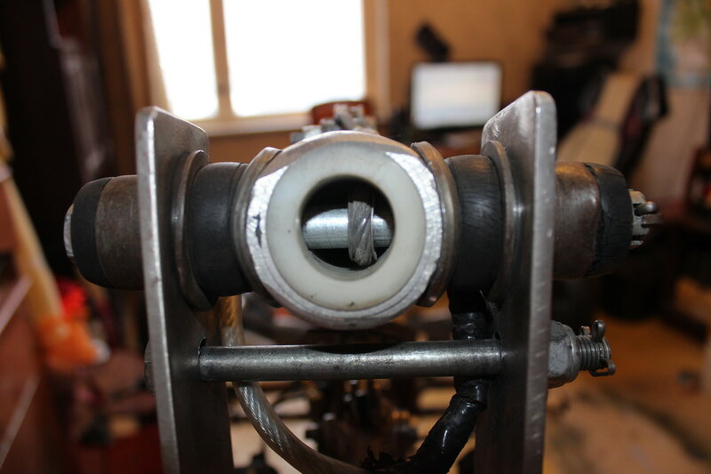

Эдуард привет. Хотелось бы в данной телеге иметь большой треугольник ( хребтовая балка-пилон-подкос ). У тебя ведь не Биман, где пилон сделан как "смерть фашистам". Подумай над этим. С уважением Виктор.

Конструкция может не вызывать нареканий при нормальной эксплуатации, а в случае повышеных нагрузок может не выдержать. Такая силовая схема не эффективна с точки зрения прочности.

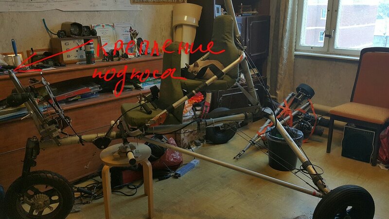

В моем дельте подкос приходит в эту точку.При вытянутых руках,максимально от себя, трапеция немного не достает до него.
Зачем так высоко?

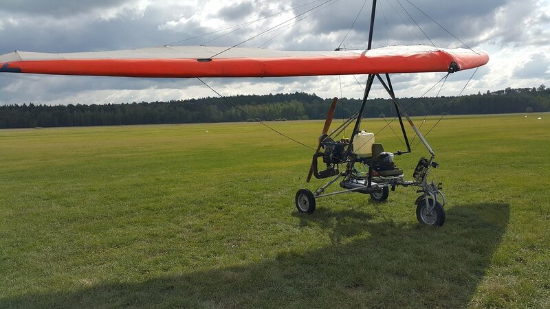

Эдуард, еще раз на Вашу телегу смотрю... и чем дальше, тем меньше она мне нравится. Основная труба нижней балки 55х2 ?
Тут похоже еще проблема, которую можно решить только радикальной переделкой - очень высокий общий центр тяжести , особенно с пассажиром. И мотоустановка, судя по длине подкосов, тоже очень высоко расположена.  Соотношение колея\база тоже не лучшее, колея , на первый взгляд просится поуже, а база -подлиннее, тележка сразу станет намного устойчивее.
А высокий центр тяжести - уже залог плохой управляемости и неустойчивости на рулежке, как правило, конструкторы всегда стремятся сделать его как можно ниже.
А Вы телегу в сборе, вместе с пилотом вывешивали ? Тут еще один нюансик - если переднее колесо слишком задрано в полетном положении, значит оно недогружено на земле и опять же как следствие плохая управляемость и виляние на разбеге-пробеге.
При Вашей компоновке так и просится "ломаная" хребтовая труба, с сварным стыковочным узлом перед сиденьем.
Камерную резину не бойтесь использовать, скромного тормозного барабана не хватит сколь нибудь серьезно нагрузить колесо. Да и вообще, на таком же легком аппарате Р-16 никто никогда кроме камерной никакой резины не ставил, а нагружали эти тачки на химии так, что ой-ёй. Тут важнее не прогадать с качеством покрышки, можно нарваться на совсем дерьмовый кетай.

Это не так, напряги воображение - чем выше задрано колесо в полете, тем сильнее телега наклонена вниз на земле, тем больше нагрузка на переднее колесо.  Да и в любом случае недогруза переднего колеса не бывает, если вспомнить, что на телеге сидит пилот примерно посередине между задними и передним колесом.
Телега кажется высокой, потому что переднее колесо вывешено, она оперта на табуретку (см фото). А так на моей телеге примерно так же, ну может чуть пониже засчет гнутой хребтовой трубы, это снижает посадку пилота см на 10, а значит общий ЦТ см на 3 не более. И движок у меня кстати поднят так, что чтоб выкрутить свечи приходится вставать на рессору шасси, а ее делала уважаемая фирма ВМ, а там как известно, дураков не держат :о) и по устойчивасти никаких нареканий у меня к ней нет ни на земле ни в небе. Так что телега как телега, можно сказать классика жанра, таких много, единственный действительно серьезный недостаток - расположение переднего подкоса.

Тов. Сухов имел в виду, что абсолютно жёсткой фигурой является треугольник. То, что видим здесь, не удовлетворяет этим условиям. Да и трубы хребтовой балки и пилона тонковаты.

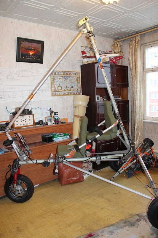

Общий вид:

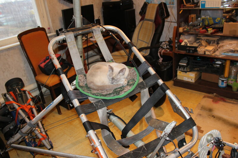

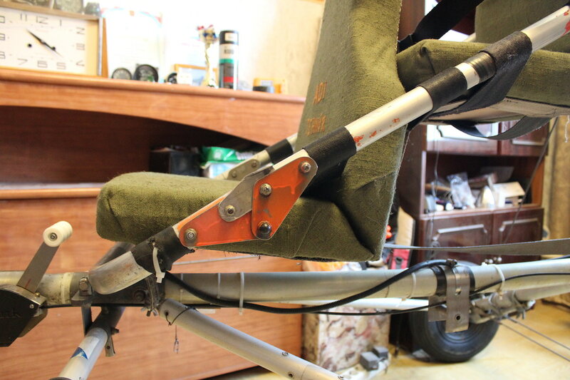

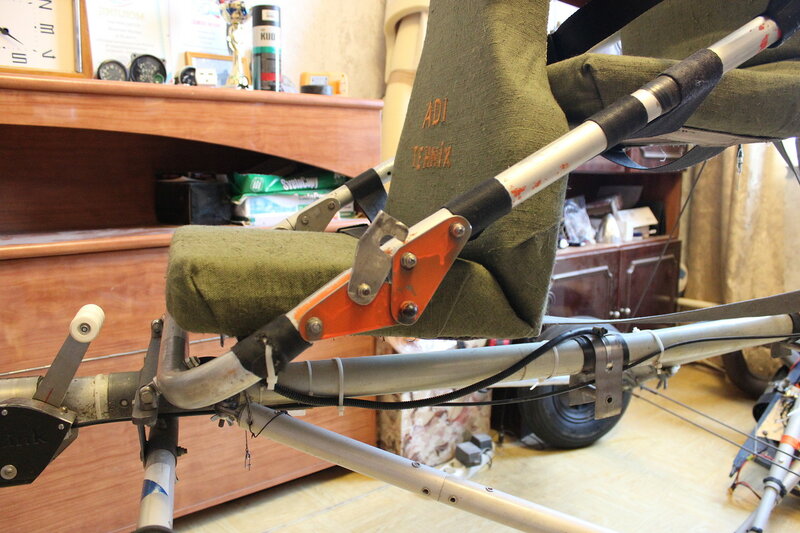

конструкцию еще усиливает рамка под сидения, сделал для нее фиксатор:
Двигатель стоит вниз головой, редуктор с верху, расстояние от винта до земли не очень большое, центр тяжести сделать ниже, вряд ли получиться, только за счет пассажиров:
колея 1700, база 1750.

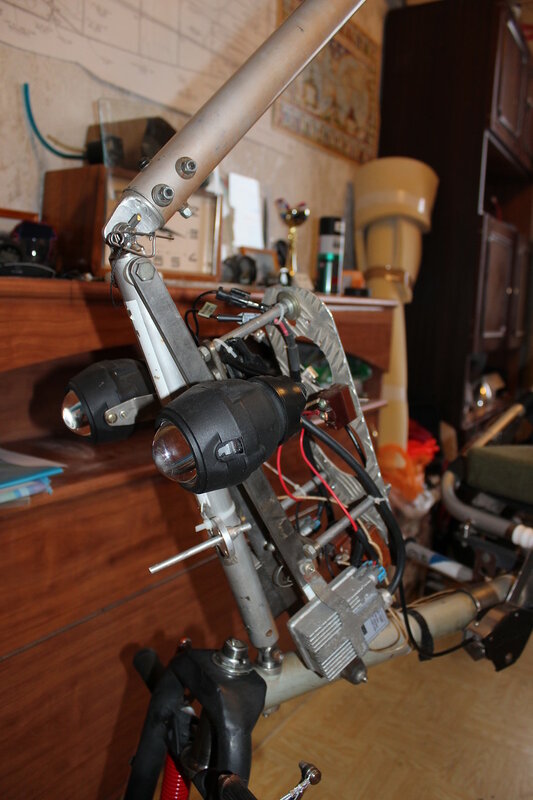

Не этим стОит заморачиваться. Проблемное место - нагромождение на переднем узле, к которому крепится подкос, ослабляет всю конструкцию.
При близком осмотре, конструкция из двух титановых пластин, дюралевой трубы и части нижней балки, образует треугольник, не совсем тот, который хочется видеть, для чувства уверенности в прочности, но где то же должно быть место, которое сработает как надо, при чрезвычайной ситуации.
Есть такой принцип - принцип равнопрочности конструкции, при котором все элементы должны быть расчитаны на одинаковую нагрузку.  Если в конструкции есть слабое звено, которое гарантировано разрушится раньше других элементов, значит все остальное просто лишний вес. У любой грамотной конструкции не должно быть заведомо слабых мест, все должно быть одинаково прочно, а  у Вас слабое звено передний узел, при экстремальной нагрузке он наверняка разрушится или деформируется намного раньше, чем скажем передний подкос или пилон, а значит их без всякого ущерба можно сделать слабее и легче, а сейчас это только лишний вес.
Рамка кресла добавляет конечно прочности, но не настолько, сравните толщину труб из которых она сделана, с трубами, которые на нее опираются.
совершенно бесполезная деталь
просто лишний вес
А ремень безопасности пилота надо крепить не за рамку кресел, а за хребтовую трубу телеги.
просто лишний вес
Ну не совсем бесполезная, она действительно фиксирует узел складывания рамки.
А про ремни да, они обязательно должны крепиться к силовым трубам, это одна из азбучных истин.
