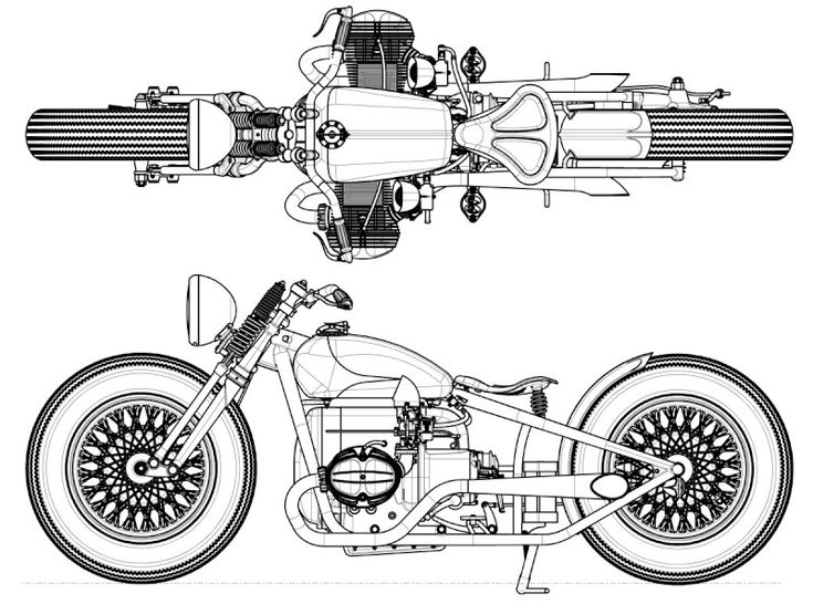

А будет ли работать амортизация при такой установки рычага, угол от горизонтали 50гр., и не с лишком ли большое растояние от оси поворота "1" до точки касания "2" :
Амортизация работать будет отлично, потому что при наезде на кочку удар по колесу происходит снизу - спереди, соответственно колесо стремится отыграть назад-вверх, поэтому такое положение маятника близко к оптимальному.
Насчет большой вынос оси или нет,  у всех примерно так же, ось поврота вилки обычно совпадает с перьями, (красная линия) а маятник подвески обуславливает расстояние между точками 1 и 2.

С точки зрения усилий действующих на элементы конструкции, первый вариант более удачный.

Почитал тему "Конструкция передней вилки дельталёта. Амортизация и вылет вилки", впал в раздумье - получается,  что все варианты рабочие. Хотелось бы сделать по проще, как в ответе 667, но наверняка, правильнее, все же будет, как в ответе 680,  смущает только,  большое расстояние от оси поворота до точки касания колеса. Завтра поеду в Сокольники, поищу амортизаторы милиметров на 260, думаю будут в самый раз.

Конструкция никуда не годится с точки зрения устойчивости, и  амортизация будет практически нерабочая.
Кончайте изобретать велосипед, оптимальная конструкция отработана многими поколениями и стала массовой.
Вот только про устойчивость мотоциклистам и велосипедистам вы не рассказывайте - уж ни-то толк в этом знают, обенно дети. Думаю, каждый пробовал поездить с рулем, вывернутым "наизнанку".
С векторами и формулами прошу показать.
У тебя на рисунке все уже показано. Ударная нагрузка на колесо действует почти вдоль рычага маятника и на амортизатор уходит лишь малая доля силы действующей на подвеску, бОльшая ее часть воспринимается жестким маятником вдоль него.
Конструкция правильных вилок давно известна, не пытайся изобрести велосипед, оба твоих варианта никуда не годные.  Примерно правильная конструкция выглядит как в 680 сообщении. Там и изламывающая нагрузка на перья меньше при наезде на кочку, и удар действует на маятник в правильном направлении, заставляя работать амортеры.
Про устойчивость даже не говорю, твоя вилка по первому варианту опрокинет аппарат при первой пробежке.

У ребят из  Air Cr[ch233]ation'а все нормально, во всяком случае пятно контакта у них позади оси поворота, как положено, и силы действуют совсем не так как у тебя.
Посмотри 49 сообщение по твоей ссылке, только учти там направление движения слева направо.

Вот "золотые пропрции", придуманные задолго до этого дня.
Голословные утверждения без физики повисли в воздухе.
