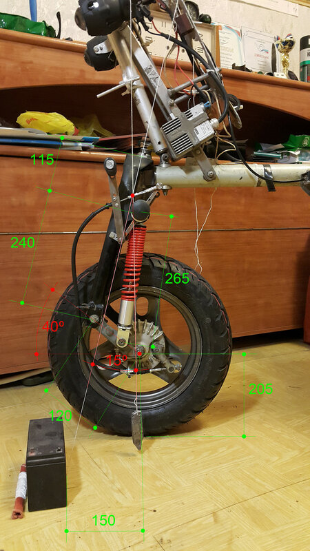

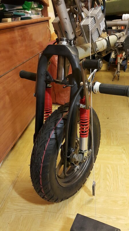

Собрал такую вилку:
Ось собрал на второпластовых втулках, без применения шариковых подшипников, как планировал ранее.
Качественных амортизаторов такого размера не нашел, пришлось удлинять.
Можно ли, по фото с размерами, предполагать поведение вилки, или это выяснится только после испытания?
