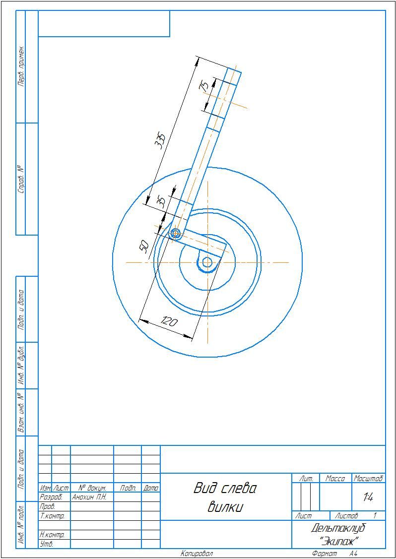

Пришла пора "ваять" переднюю вилку. Та что, на фото, была предложена для переделки. "Собутыльники" такой вариант отклонили. Сказали, что сделать новую будет проще. Да и материал под нее в гараже есть. Квадратная стальная труба 30х30х2.

А вот так будет выглядеть вилка. Пока без амортизаторов, педалек и тормозного диска и тормозной машинки.

Otto мне не нравиться в вилки проушины из пластины, появляется поперечный люфт, к ним надо приваривать поперечины. По моему лучше трубочки в отверстиях профильной трубы.

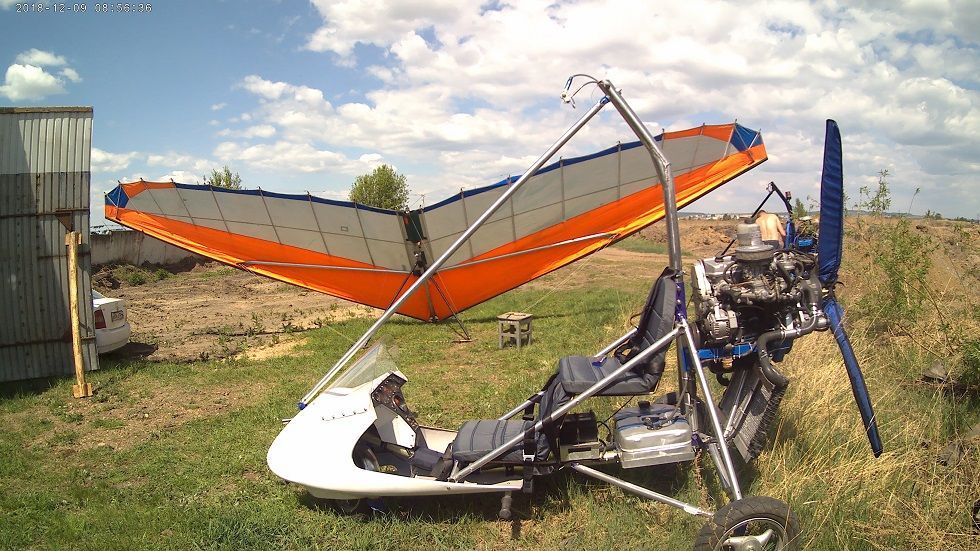

Вот. Попалось фото с ломаным пилоном.
Я помню, как Вы и Алексей SPB меня полоскали по этому вопросу.
Наверно это не ломанный пилон, а ломанно-складной?
Совершенно очевидно, что пилон ломают для удобства пассажира, не меняя расположения узла подвески, относительно центра масс.
А делают складной, чтобы было удобно подцеплять крыло.
