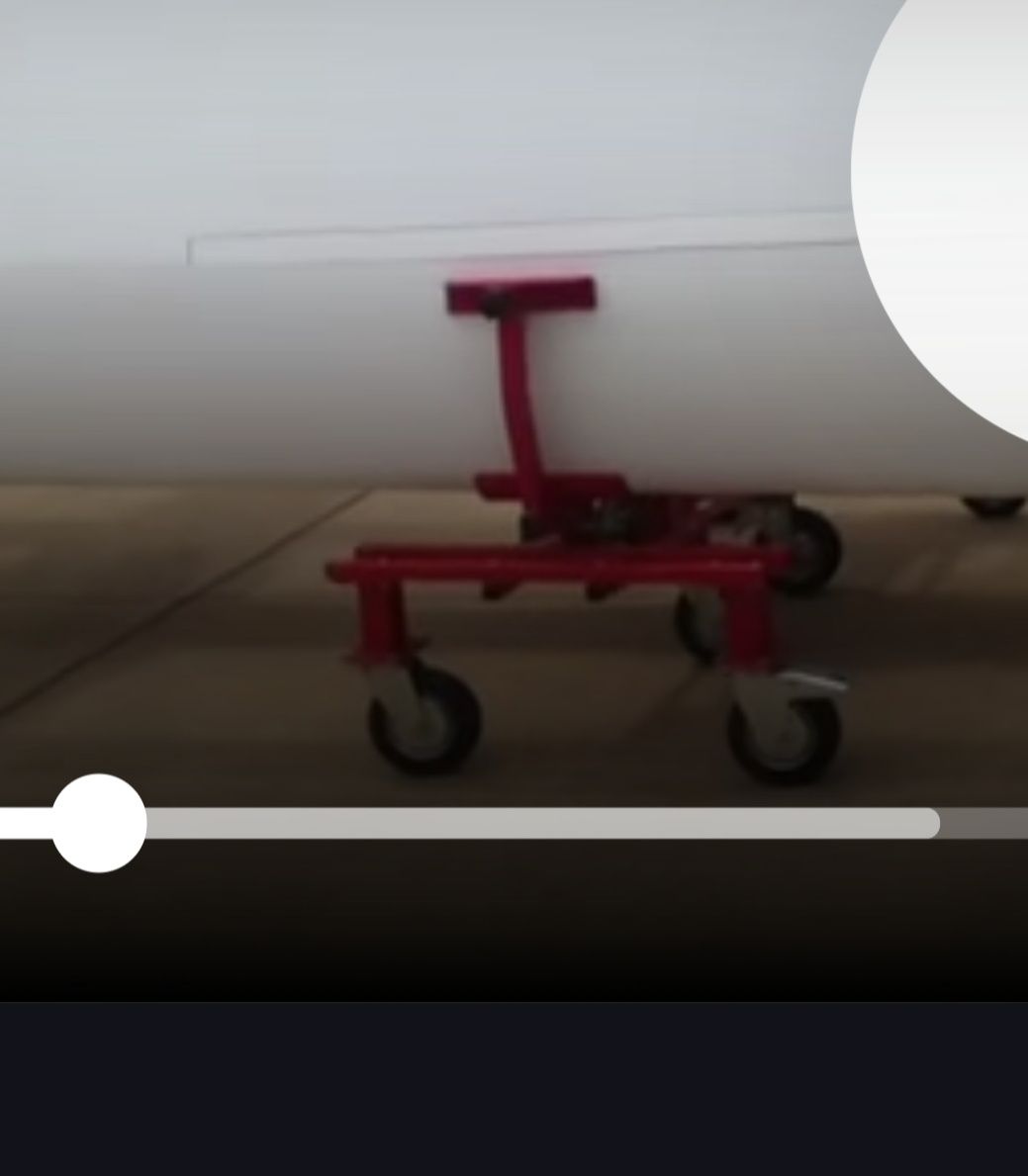

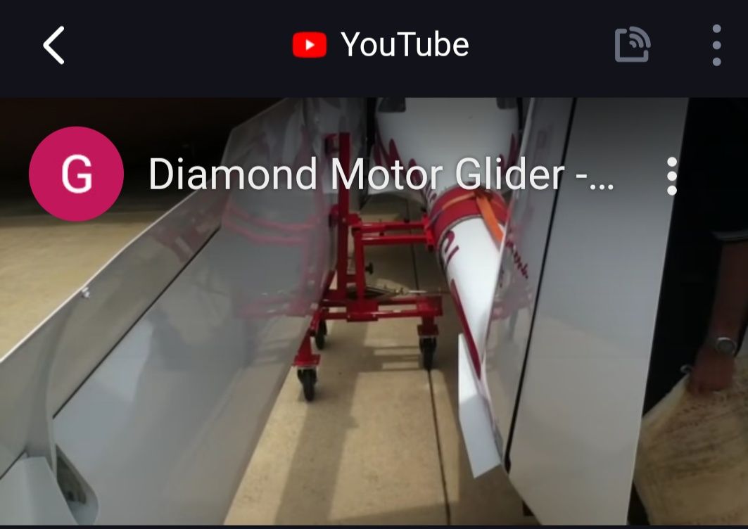

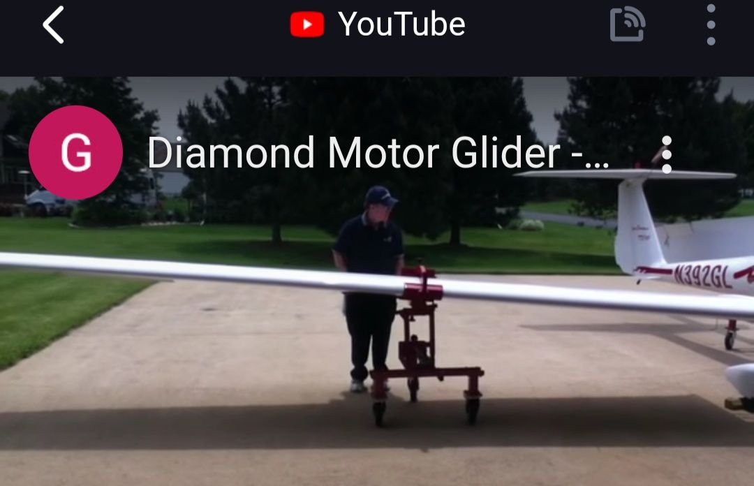

Добрый день уважаемые планеристы. Нужен чертеж, или хотя бы фотография тележки для крыла. Попалось видео, где применяется подобная конструкция. Человек в одиночку пристыковывает крыло. Корыло похоже не лёгкое, но с этим устройством планерист справляется с задачей на ура. Вот скан этой тележки, более детально разглядеть не удалось.
Так а что там детально разглядывать ? Планер есть ? Видео есть ?
Руки + голова + ватман , карандаш. Балкарка , сварочный + материал.
ГОТОВО!

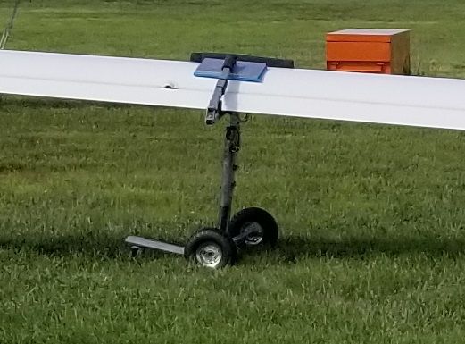

С такими маленькими колесами на грунте трудно будет. Тележки на Даймонде это вообще не от планеризма.

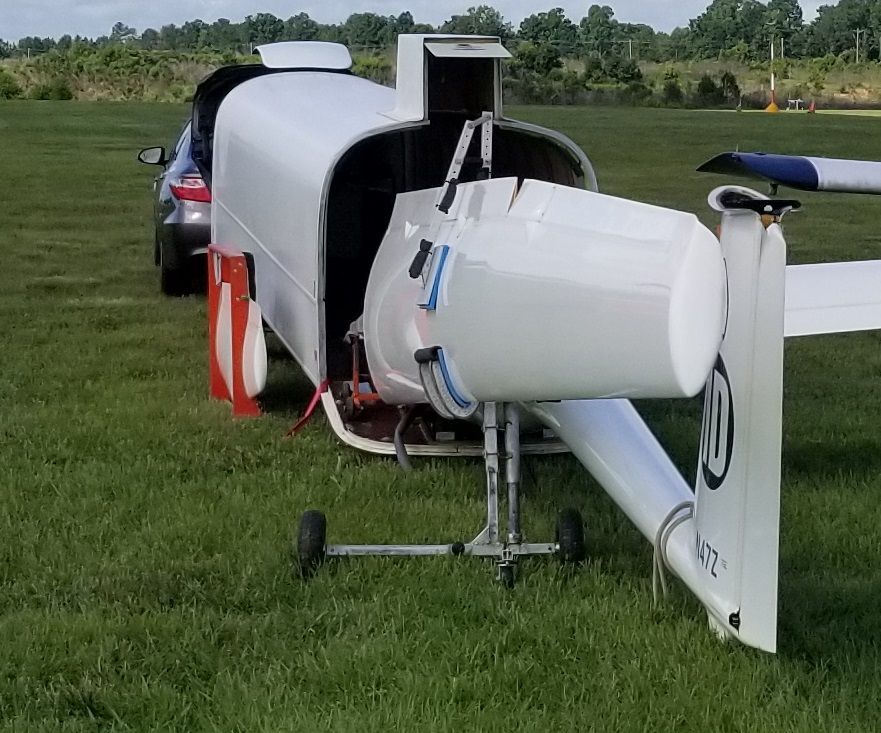

Вот какие телеги на планерах используют и как:

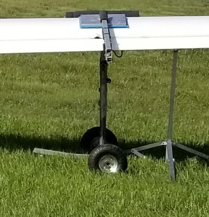

А это более современная:
У меня побольше и все равно, если в ямку попадает, а надо немного сдвинуть, то возникают трудности. У меня она вся алюминиевая, легкая очень. Кто-то прилично повозился над конструкцией. В следующий раз летать буду сфотаю.

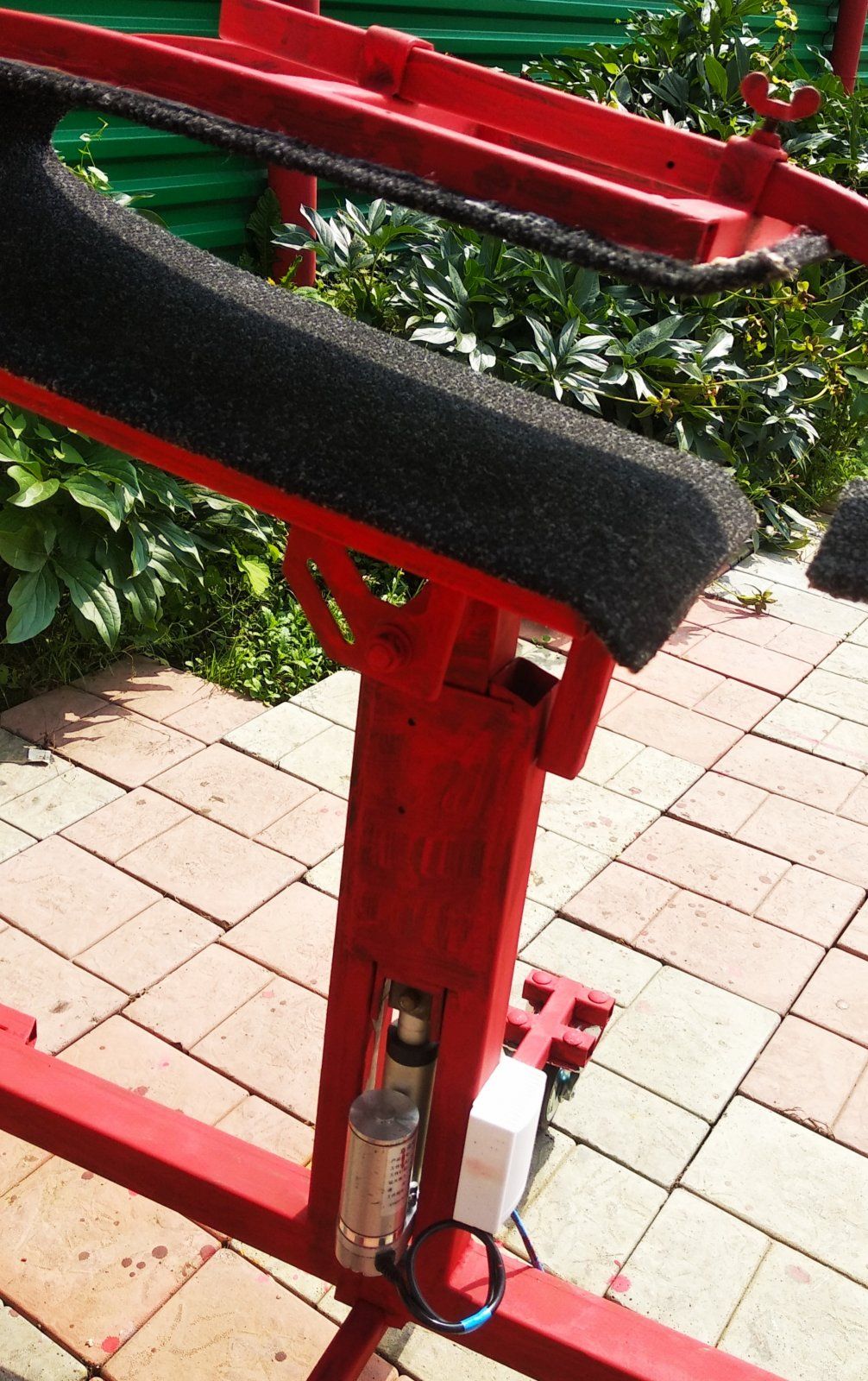

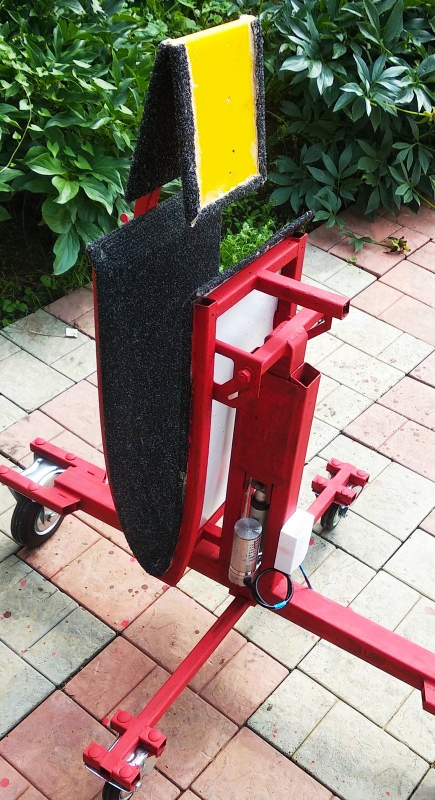

Вот, нарезал из того, что готовое было. Там при сборке крыло еще можно вдоль основной оси тележки туда-сюда двигать, чтобы корневая нервюра параллельно фюзеляжу встала.
  • Мне нравится!
Reactions: 140
Отлично. Про алюминий это здорово, надо будет в будущем из него попробовать сделать. Но для начала из железа поюзаю, погляжу какие косяки вылезут.
