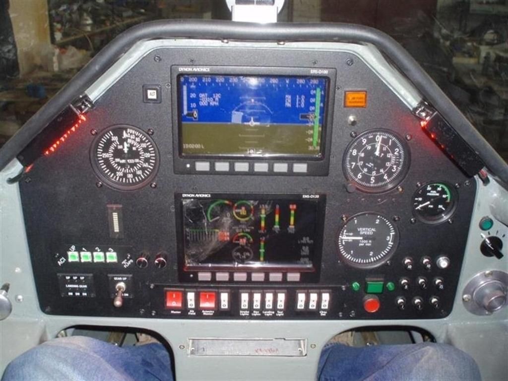

У нас кроме датчика температуры ОЖ, ещё стоит датчик давления ОЖ(прибор с права). При нарушении герметизации(утечки) он сразу покажет о проблеме в системе охлаждения. Это придумано не нами, а взято из систем жидкосного охлаждения двигателей истребителей второй мировой.
Мы так-же используем безводяную ОЖ фирмы "EVANS" http://эванс-антифриз.рф/
Дороговато, но заливается она один раз и на всю жизьнь ЛА и позволяет держать уменьшеное давление в системе ОЖ. А это хорошо для сальников помпы и шлангов системы ОЖ самолёта.
