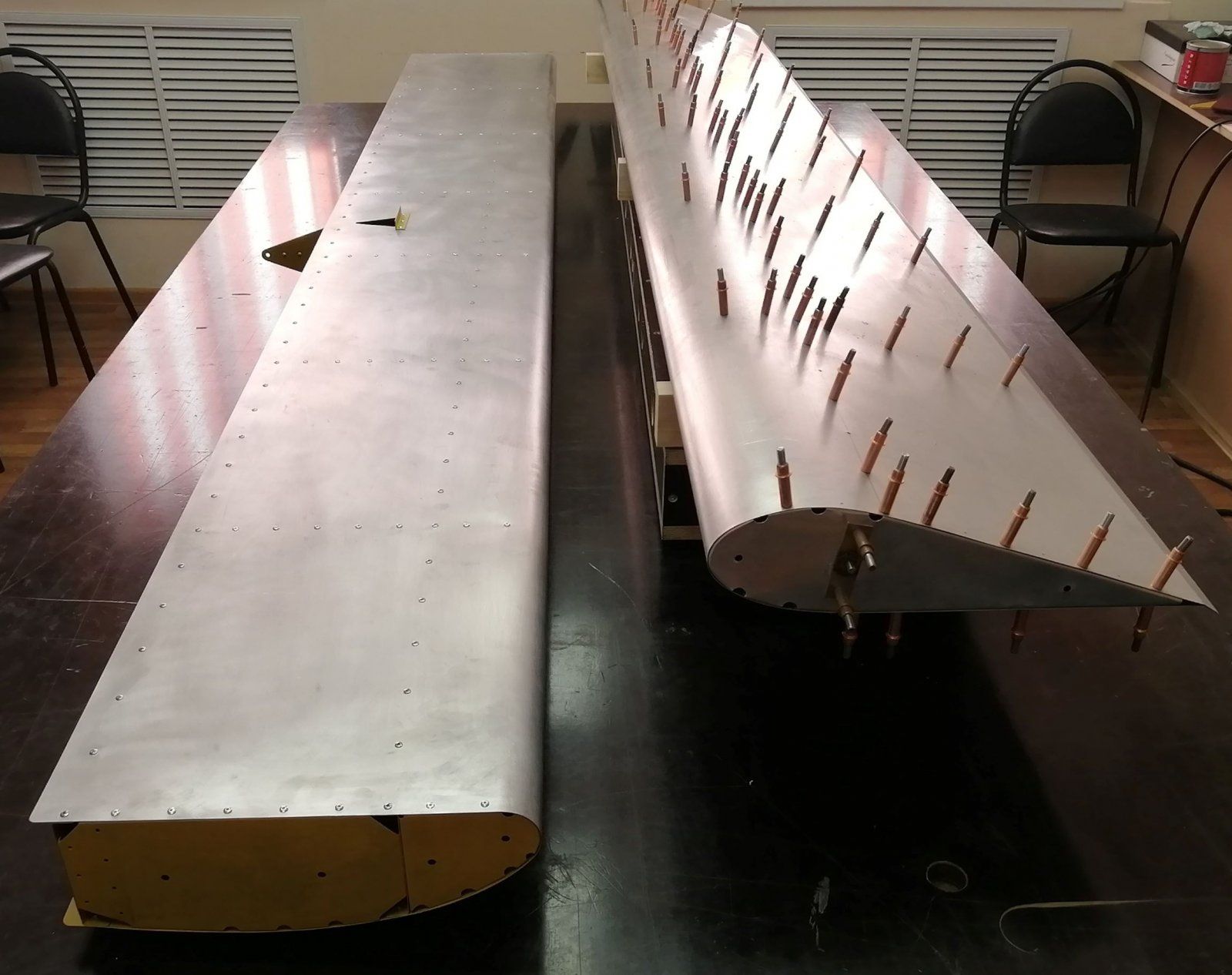

Я бы этот закрылок использовал только для добычи материала, ну, как донора. Ужасное качество, абсурдное решение - использовать трубу в качестве лонжерона при жёсткой обшивке. Может, всё-таки, нужно было попросить спроектировать самолёт (для показательных-то выступлений) инженера?
Почему абсурдное? Каким более простым и надежным способом:
- передать крутящий момент с торца закрылка на весь его размах. Если запроектировать стенку-лонжерон, то её нужно будет делать толщиной примерно как и толщина трубки, а с учетом высоты стенки и загиба полок, вес окажется такой же как и трубки. Корень стенки-лонжерона и обшивку нужно будет тоже усиливать
- узлы навески закрылка в данном случае тоже получаются сами-собой, ось закрылка находится внутри, рядом с фокусом закрылка и осью жесткости

Да вроде всё нормально с конструкцией и с качеством...
Инженеры не всегда "рукастые" и красивость наводить не очень получается.
Но всё лаконично и просто, для самоделов самое оно.
И задняя кромка организована просто.
Т.е. для себя любимого, что бы летать и наслаждаться полетом, прям 5 баллов.
для изготовления на продажу надо поаккуратнее конечно. и то, если аккуратно покрасить, будет всё хорошо.
необходимая достаточность выполнена на 100 процентов.

Выши предположения слегка беспочвенны. Вертикальная стенка 0,8 для такого сечения сверхдостаточна. Какие корни? Корни на Арго - он деревянный.

Вы внимательно посмотрите видео - там сплошные неприлегания, не натянута обшивка. Сверловка и сразу клёпка. Вы, конечно, меня извините, но стружки и необработанный облой после сверловки - моветон в металлосамолётах.
Вертикальная стенка 0,8 для такого сечения может быть и сверхдостаточна, но не все меряется только достаточной прочностью и весом, есть еще вопросы особенностей конструкции, аэродинамики, технологичности и надежности. В данной конструкции стенка -лонжерон не оправдана.
А корень стенки-лонжерона там, где крепится рычаг поворота закрылка, т.е. в наиболее нагруженном месте. Подскажите другой термин
Приклепайте к корневой нервюре закрылкоэлерона кабанчик необходимым количеством заклёпок и всё. Самая главная особенность конструкции - чем меньше деталей, тем меньше "геморроя". А всё измеряется как раз, минимальным количеством "геморроя". Это я про корни и аэродинамические особенности разглагольствований про технологичность и надёжность...

Я на это тоже обратил внимание, конечно на клеко лучше подсобрать заранее.
Но на прочность это практически не влияет.

Есть такая штука потеря устойчивости.
И тут решено красиво, толстостенная труба работающая на кручение без потери устойчивости и тонкая, не силовая обшивка.
Без трубы или после потери устойчивости работала или хлопали элероны или закрылки.
Обычно делают замкнутый передний контур, с более толстой обшивкой и задняя уже тонкая. Или всю обшивку толстую делать придётся, а это масса.
В общем надо немного шире мыслить.
Посчитайте сутугина, там про лонжерон крыла красиво написано, тут примерно тоже самое. Лонжерон выгоден по массе на небольших размерах, а на больших уже кессон.
Вы, Алексей, поймите - я считал аналогичный элерон. Труба там - лишняя (тяжёлая, нахрен не нужная) деталь. 0,5 Д16Т - это, блт, силовая обшивка даже для крыла с хордой 1300!
А на счёт "на прочность это практически не влияет" - он пытается сделать учебный материал. Вы серьёзно считаете, что его подход - это норма?

Надо добавить неправильное сверление отвестий.
1. Сверлят за один проход
2. Не соблюдение нормали к поверхности. Каждый раз на обратном ходе зачем то выполняется круговое движение дрелью. Так наверное мебель можно собирать но не самолет. Орстие под заклепку получается конусным и овальным. Вытяжные заклепки в свою очередь очень критичны к отклонениям профиля отверстия.
В итоге учетом того, что перечислил Ultrasport GT (стружка, неприлегание и т.д), прочность соединения снижается на ~20-25%
