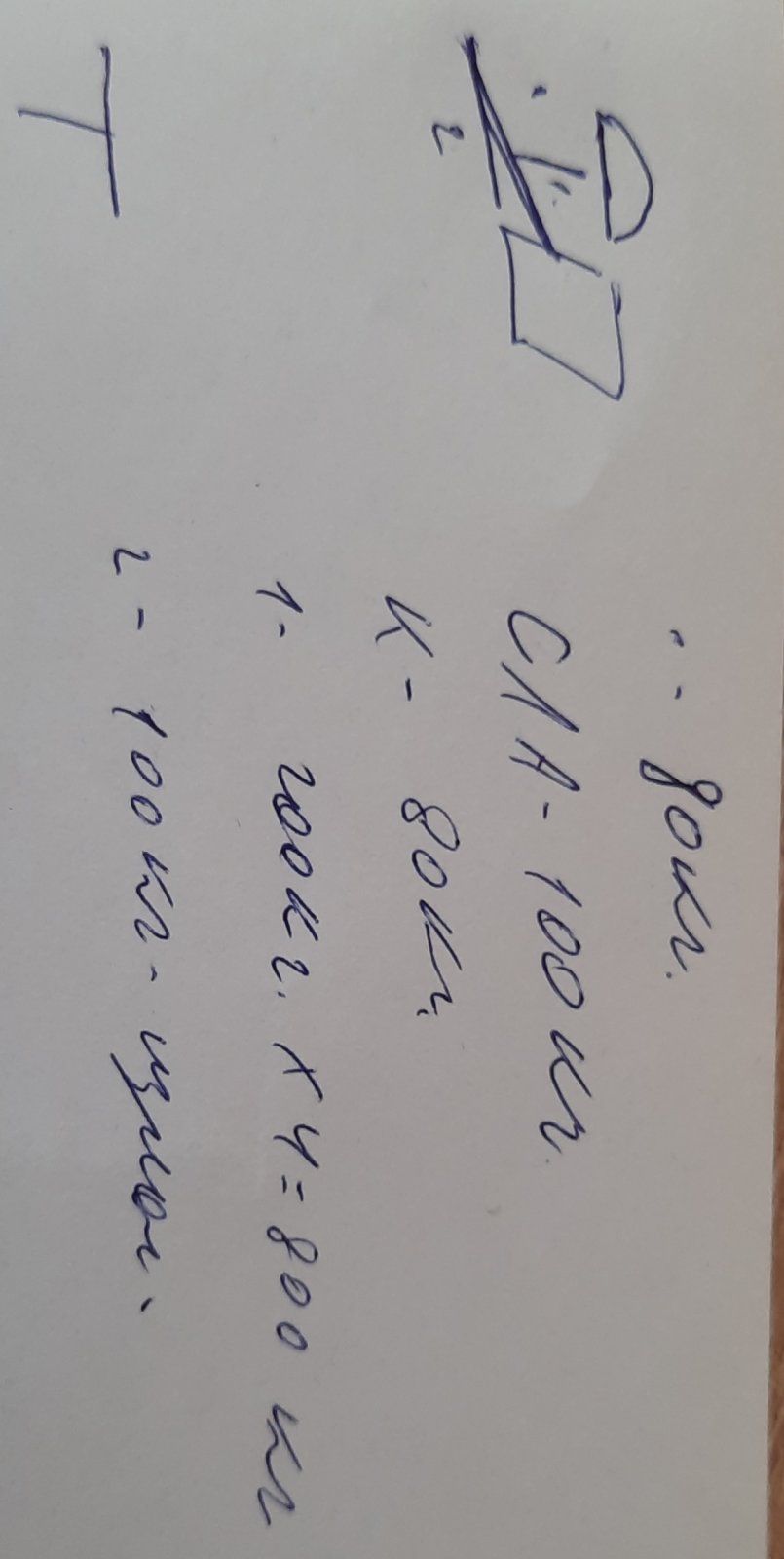

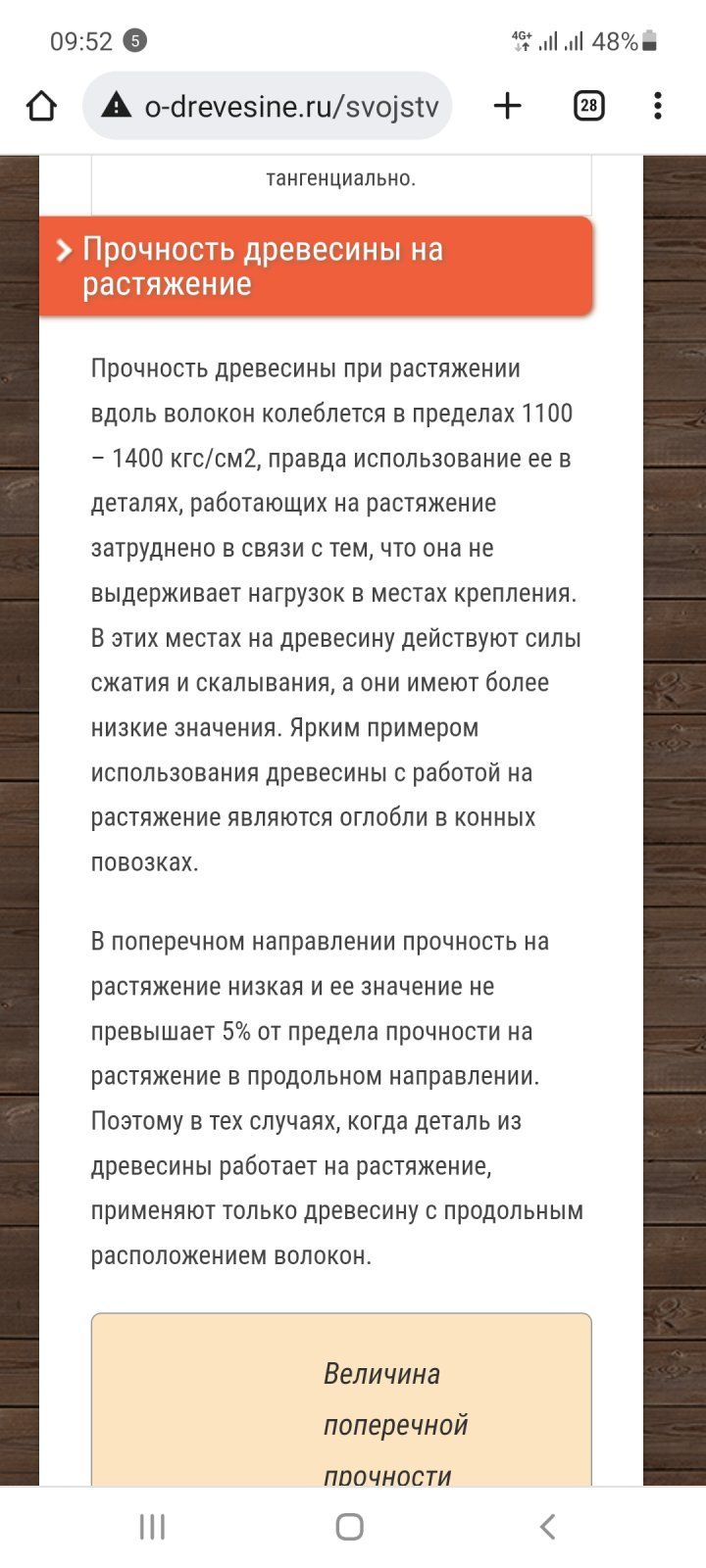

Это получается черенок лопаты может выдержать полторы тонны в покое на растяжение? Или 150 кг при 4g?
Честно говоря страшно доверять свою жизнь черенку от лопаты(потолщине)...
Деревянные самолеты делают уже как минимум 120 лет, и люди научились рассчитывать и производить такую конструкцию. Просто найдите нужную литературу.

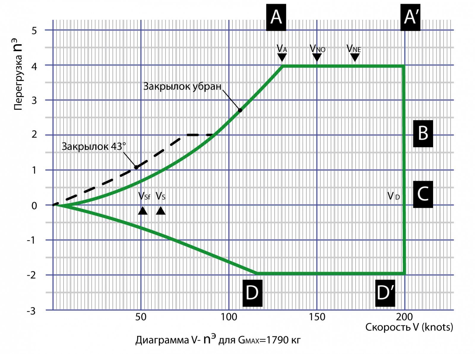

Спасибо за ответ. Раз это не оговорка (как прошлый раз), то теперь, чесно говоря, как даже неудобно теперь себя чуствую. Потому, что проблема оказалась глубже. Посмотрел ваш первый источник информации -В.Н. Зайцев, В.Л. Рудаков "Конструкция и прочность самолетов" 1978г. Стр. 57. Да. Там написано действительно так. Но ... это не верно. Видимо, рецензент не совсем внимательно читал содержание. Дальше все пошло "в народ". Вы в свою очередь не разобравшись озвучили в своем ролике.
Итак. Различают два типа перегрузки:
1. Маневреные. Это как раз те что описаны основными расчетным ислучаями А, А', В, С,D', D. В результате строиться огибающая nэ от V показывающая область допустимых перегрузок при маневре.
Например.

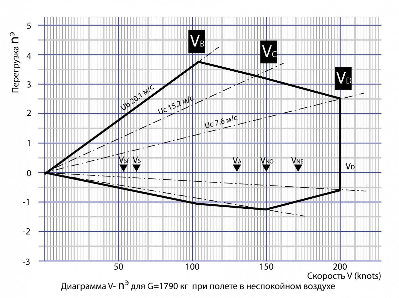

2. От неспокойно атмосферы (восходящего). Точно так же путем расчета получается огибающая nэ от V показывающая область допустимых перегрузок от вертикального порыва.
Например
При совместном действии, т.е маневрирование в неспокойной атмосфере перегрузки складываются. И их сумма не должна привышать максимально допустимую эксплуатационную перегрузку.
P.S. Отдельно стоит сказать о маневреном случаи А (D)с учетом вертикального порыва. Тут максимальная допустимая экслутационная перегрузка практически не может быть привышена. Так как полет проходит на минимальной эвалютивной скорости и на углах, сосотвествующих Cу max. Т.е любой вертикальный порыв приведет к увеличению угла атаки и последющему сваливанию.
