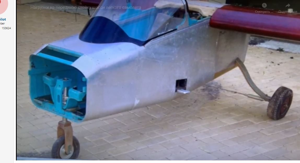

Вызывает возражение различие геометрии разных видов рессор: первая рассмотренная с одним гибом на сторону, имеет существенно меньшую колею сравнительно с последней, где два изгиба в разные стороны. Уравняв геометрию по авсоте, колее и базе заделки, легко убедиться, что вертикальная часть, по-Вашему, плохо работающая, занимает лишь небольшую часть рессоры. Кроме того, принимая во внимание и необходимость учета бокового нагружения, окажется, что эта внешняя часть рессоры первого типа работает наилучшим образом.
Следующее замечание касается полного умолчания о работе центральной части рессоры между бортовыми заделками - а эта часть воспринимает, как бы, не большую часть энергии самолета. Эта часть также подвержена прогибу: поэтому, необходимо предусмотреть место для исключения удара рессоры о донышко фюзеляжа, а также учесть, что прогиб центральной части рессоры вызовет смещение одного из узлов навески рессоры. В этом плане, первый тип рессоры также выигрывает сравнительно с остальными. Особенно, это касается рессор не металлических, а выполненных из композиционного материала, либо из древесины (деревянные рессоры по весовому совершенству не уступят дюралевым) - в местах сосредоточенных изгибов они склонны к расслоению, а увеличение радиуса гиба эту склонность может существенно снизить
Еще одно соображение состоит в том, что лобовая нагрузка способна закручивать рессору, вызывая схождение, или расхождение колес: поэтому, лучшим будет решение, когда ось жесткости рессоры стреляет в центр пятна контакта шины с землей.
Как-то так: думается, мои замечания могут оказаться полезными.
153624
Уважаемый Lapshin добрый день. Я всегда внимательно изучаю Ваши замечания. Я не совсем согласен с тем, что первая рессора лучше. Да, она лучше других воспринимает боковые нагрузки, а во всем остальном нет. Что касается прогиба центральной части рессоры, то даже на рисунках я это показывал. И считал по формулах для балки на двух опорах с консолями. По формулам считаются перемещения как крайних точек, так и центральной. Я сейчас заканчиваю верстать ролик по креплению рессоры. И там я подчеркиваю важность учета деформаций, чтобы рессора не деформировала силовую схему фюзеляжа. Спасибо.
В случае, когда высота стойки равна радиусу гиба + участок на заделку оси - однозначно.
А в случае неметаллической рессоры - безальтернативно.

Уважаемый Lapshin у меня есть определенный опыт изготовления рессоры СЛС, и сама рессора, изготовленная из двух пластин из материала Д16Т, между которыми зажата склеенная дуга из шпона. Расчет и технология будет интересна начинающим конструкторам, или нет?

В рессоре Вашей конструкции нагрузить слои, лежащие под дюралевыми пластинами, не вижу возможности: как бы, оптимальнее было бы распределение материала по толщине с убыванием модуля упругости по мере удаления от средней линии сечения.

Мне кажется это просто сэндвич, так же как и трехслойка. Шпон выполнит роль наполнителя между пластинами. Кое что он возьмёт из нагрузки, но посчитать корректно сложно. С запасом считать только пластины.
153624
Так как модуль упругости древесины на много меньше модуля упругости Д16, то шпон на себя нагрузку практически не берет. А вот эти несколько процентов считаются легко. Но это ни к чему.
Lapshin
В этом случае, древесину, даже бальзу, в качестве заполнителя вряд ли есть смысл применять - способность древесных материалов воспринимать нагрузку в расчете на кГ,не хуже того же дюраля. Так, дельта-древесина, имея предел прочности при изгибе 26 кГ/кв.мм, имеет плотность вдвое ниже д.раля, а модуль упругости - втрое: т.е. при той же нагрузке дельта-древесная рессора прогнется втрое больше, а энергия, как известно, равна силе, умножнной на прогиб и коэфф.заполнения диаграммы (примерно равный при равной геометрии).
Для заполнителя подошел бы пенопласт, или соты, с обмоткой.
