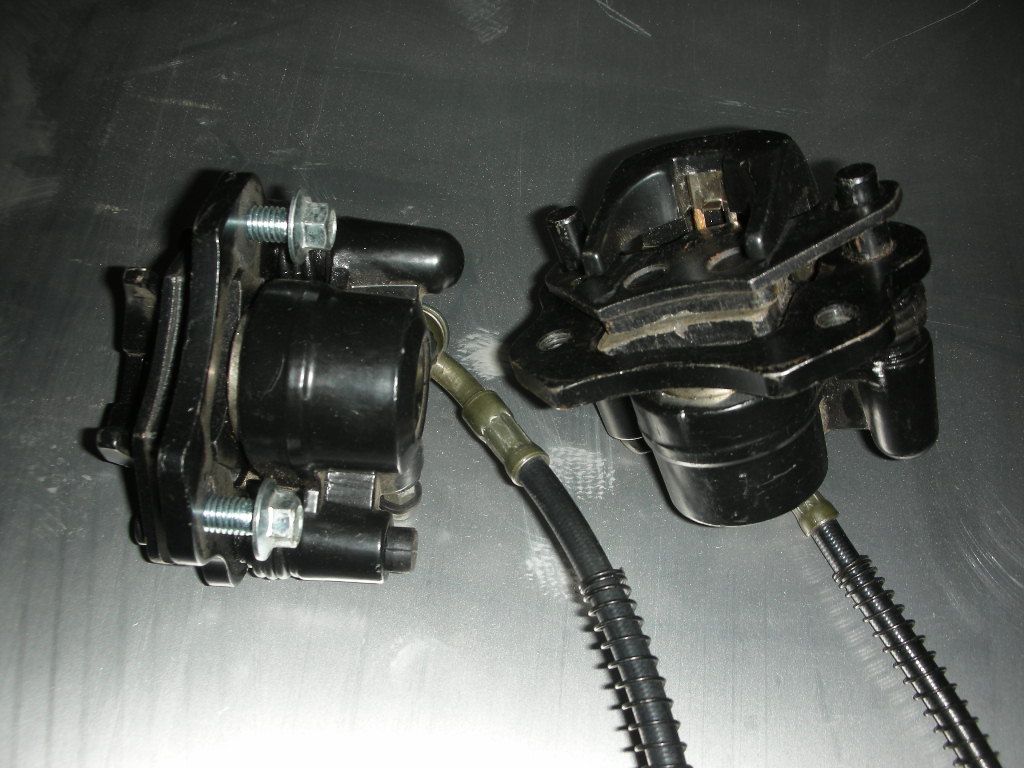

Более детально ознакомился с котом, купленным в мешке.

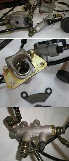

Запчастей у квадрациклистов обычно в наличии нет, их можно заказать с предоплатой, привезти обещают в течение месяца. Заказывать то, не зная что, было неинтересно (тормоза смотрел, заползая под квадрики на корячках; в инструкциях к квадрикам только через слово написано «… обращайтесь к дистрибьюторам»). Данная тормозная система оказалась у сервисников в наличии, она от самого мощного и тяжёлого квадрика из модельного ряда (соизмерим с моей птичкой), цена была приемлемой, и я ухватил её, не глядя.
«Вскрытие показало, что пациент умер от вскрытия».
К той тормозной машинки, которая ставится на задний мост, подходит две трубки, и имеется два прокачных штуцера. Почему так, понял, когда снял тормозные колодки и увидел, что поршень ступенчатый: цилиндр двухкамерный, работает от двух независимых контуров тормозной системы. Окончательно стало ясно назначение непонятной фиговины (на нижнем фото): это разделитель контуров, он отсекает один контур в случае его разгерметизации. Тормозные машинки передних колёс (зеркально-симметричные) во всём точно соответствуют задней, но имеют по одному штуцеру и трубке. Вероятно, там просто отсутствует уплотнение между двумя полостями цилиндра.
С такими агрегатами можно сделать сверхнадёжную двухконтурную тормозную систему. Но необходимость этого я не вижу. Получилась избыточность функций с избыточным весом и габаритами. Масса тормозной машинки с походящей трубкой – ок. 900 грамм (можно немного уменьшить, отпилив часть кронштейна, на котором «плавает» суппорт), длина в направлении оси колеса – 90 мм. Диаметр поршня исполнительного цилиндра – 38 мм.
Разумеется, я их на этом основании не выкину, съем то, что дали. Но тем, кто пойдёт по этому пути, советую обратить внимание на тормозные системы более лёгких квадриков: есть ощущение, что по силовым характеристикам они близки с моей, только применяются с дисками меньшего диаметра, менее наворочены и более компактны.
Применение скутерных тормозных машинок справа и слева, думаю, возможно, только при прокачке придётся ту, которая вверх ногами, снять, не отсоединяя, и перевернуть. Беда это небольшая, т.к. прокачиваются тормоза очень редко (обычно при замене деталей системы, кроме колодок). Я, например, планирую сделать тормозную систему легкосъёмной при установке лыжного и поплавкового шасси.

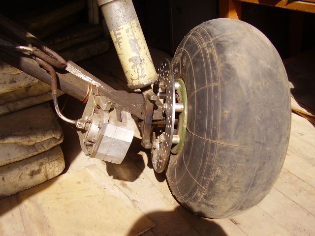

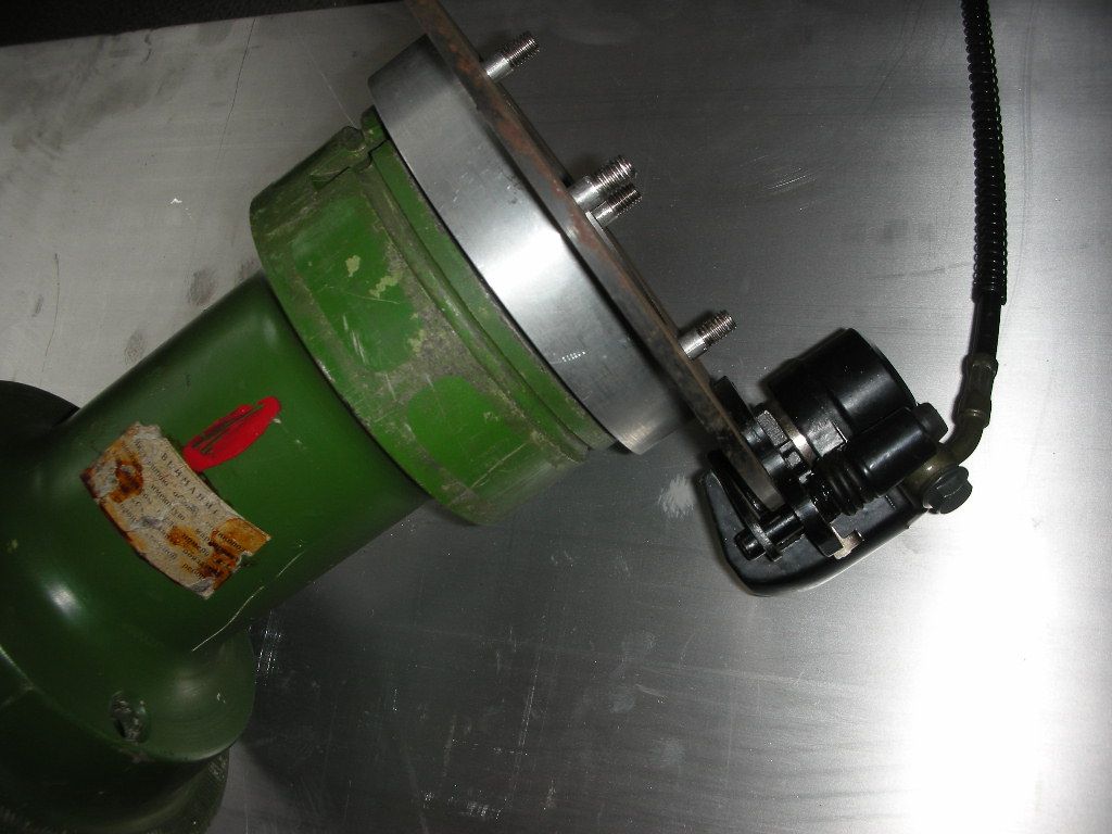

Фото к ответу #4. Одна из версий изготовления тормозов(470х210). Суппорт временно снят с точек крепления. Можно применить готовый.
    54 КБ · Просмотры: 240
Спасибо, Stas! Но меня в данной схеме смущает:
а) что съёмная реборда фиксируется от проворота на ступице только тремя осевыми штифтами из дюраля.
б) центрирование реборды по-сути осущестляется разрезным дюралевым кольцом при наличии давления в пневматике (на ступицу реборда одевается с большим зазором). А если давление низкое?
Не приведёт ли это к разбиванию крепления реборды в длительной эксплуатации при частом пользовании тормозами? Были ли прецеденты применения такой схемы размещения тормозов, или это оригинальная разработка?
Самое главное в этой схеме:
а) Что реборда, что её ответная ступичная часть передаёт тормозной момент на покрышку. Поэтому всё равно с какой стороны колеса приходит тормозной момент, при этом три осевых штифта служат для центрирования , а дюралевое кольцо является замком этой сборки.
б) Провернуть покрышку на ступице при нормальном давлении невозможно, к тому же там наверняка есть шлицы (на покрышке 470х210 имеются точно) .
в) В собранном виде биение на съёмной части я не замерял, но на глаз 0.3-0.4 мм, что для плавающего суппорта ерунда.
г) Данное решение принял самостоятельно после детального исследования ступицы и оценки веса конструкции тормоза в данной конфигурации, да и потом на лёгком самолёте тормоза применяются при рулении и при пробеге и на скоростях не выше 40 км/ч причём аккуратно и дозировано.
Ну а ваше дело выбрать нужный конструктив с параметрами простота/вес/надёжность.

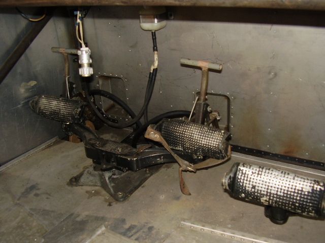

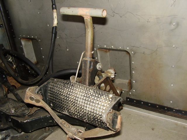

Для KV72:
Я сделал следующим образом: На педальный узел(Ми-2) на площадку за каждой педалью сделал переходники, на них повесил главные тормозные от Вильги, далее подсоединил гибкие шланги от жигуля , их соединил с алюминиевыми трубками и подвёл к плавающим тормозным суппортам(самодельные). Для компенсации перемещения тормозного трубопровода сделал кольцо-компенсатор. Бачок с тормозной жидкостью закреплён на нулевом шпангоуте, суппорт и кольцо компенсатор видны на фото в ответе №25.
    43,9 КБ · Просмотры: 264
    55,4 КБ · Просмотры: 211
При рулении притормаживание осуществляется поочерёдно, в зависимости от необходимости, при старте или пробеге одновременно двумя. Усилие на тормозных гашетках по субъективным ощущениям 4-5 кг.
