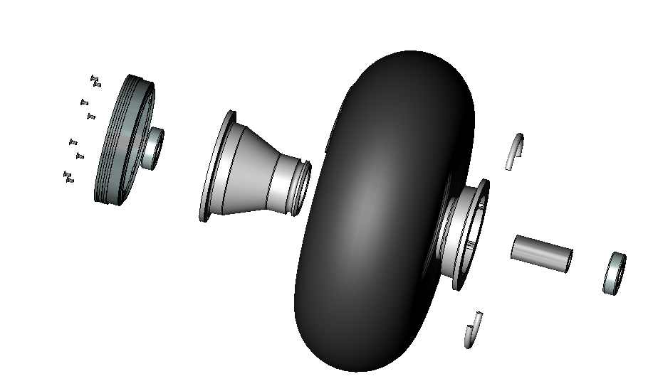

Тормоза для колёс размерностью 400х150.

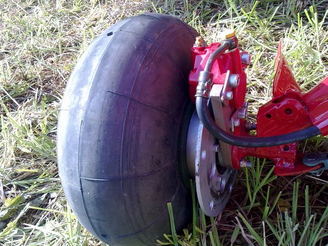

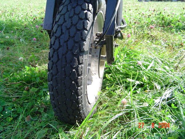

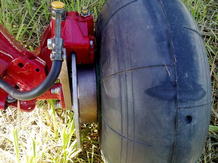

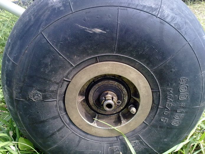

нашел у себя еще  фоток, в принципе тоже самое, но иногда полезно посмотреть как сделано 🙂:
    87,7 КБ · Просмотры: 260
    90,2 КБ · Просмотры: 288
    94,1 КБ · Просмотры: 225

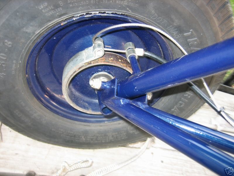

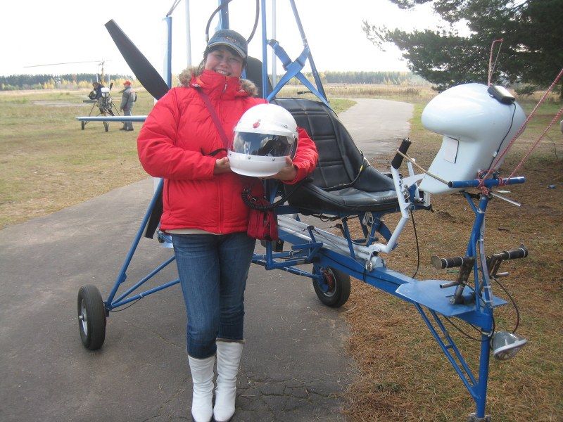

Ленточный тормоз - это интересно! Пожалуйста, подробнее: что за аппарат, как тормозит, не происходит ли "подхват" (нерастормаживание) на скорости?
Ленточные тормоза встречаются иногда в любительских конструкциях, но мне ни разу не случилось наблюдать их на профессиональных (серийных).
Есть мнение  (;D), что ленточный тормоз неприменим в качестве рабочей тормозной системы быстроходных транспортных средств из-за невозможности управления тормозным усилием с приемлемой точностью по причине самозатягивания.

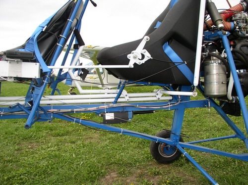

это автожир  ТВИС
    49,9 КБ · Просмотры: 212
    110,7 КБ · Просмотры: 182

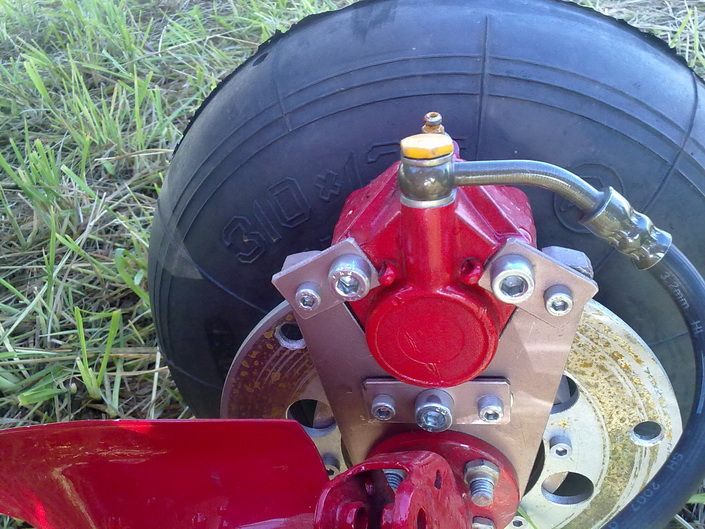

Все гениальное просто. Я сделал так,  взял колеса на МДП от авиатележки на чем ракеты подвозят, 400х150 дутики, проточил и на горячую запресовал тормозной барабан от японского мокика сузуки, правда подшипники поставил туда увеличенные

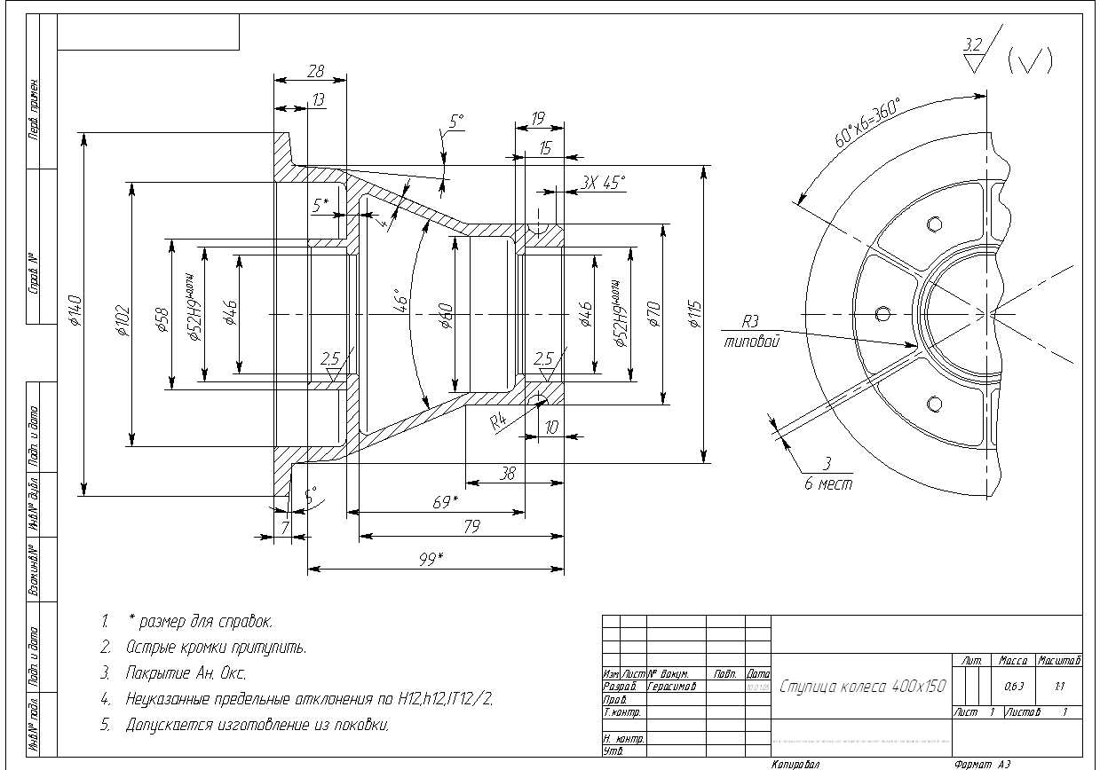

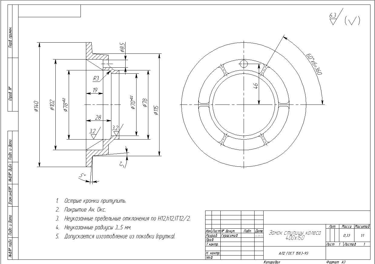

Если есть доступ к металлорежущим станкам можно изготовить самодельные ступицы. Использую такие на своей телеге 5-й сезон. Тормозной барабан или диск можно закрепить либо через проставки к 6-ти отверстиям либо прямо к реборде. Использовались оба варианта взависимости от размера барабана. А ещё можно при изготовлении организовать приливы на "спицах" с нужным по диаметру отверстиями.
    100,2 КБ · Просмотры: 200
    84,1 КБ · Просмотры: 193
    130,5 КБ · Просмотры: 201
В Волгограде видел более простую и технологичную конструкцию самодельного диска. Он там состоял из двух одинаковых половин, соединяемых болтами (заготовки половин отливались из Ал-9 в кокиль). Как было выполнено центрирование половин - не помню (призонные болты или центрирующее кольцо).
Делать подобные девайсы хорошо, когда, кроме доступа к станкам, ещё море свободного времени, а его, увы... :'(
По ленточным тормозам нет ли ещё информации? Интересно с познавательной точки зрения.
Применение в авиации ленточных тормозов.
Недостатки.
   Из за разницы в моменте торможения по направлению вращения в 5...6 раз применение ленточных тормозов в качестве стояночного тормоза проблематично. Изменение направления ветра приведет к тому, что ваш аппарат будет кататься по полю. Если вы остановились на подъеме - есть вероятность что аппарат покатится назад.
   У привода тормоза большое радиальное усилие, которое нагружает подшипник и ось колеса. Это нужно учитывать при расчете на прочность шасси.
   Неравномерный износ тормозной накладки, обусловленный конструкцией тормоза.
Преимущества.
По сравнению с колодочными тормозам при одинаковых усилиях замыкания тормозной момент у ленточных больше.
Простота конструкции и сравнительно небольшие усилия привода.
Общие сведения, конструктивное исполнение и методику расчета можно посмотреть здесь: http://narod.ru/disk/27324669000/break_band.pdf.html
