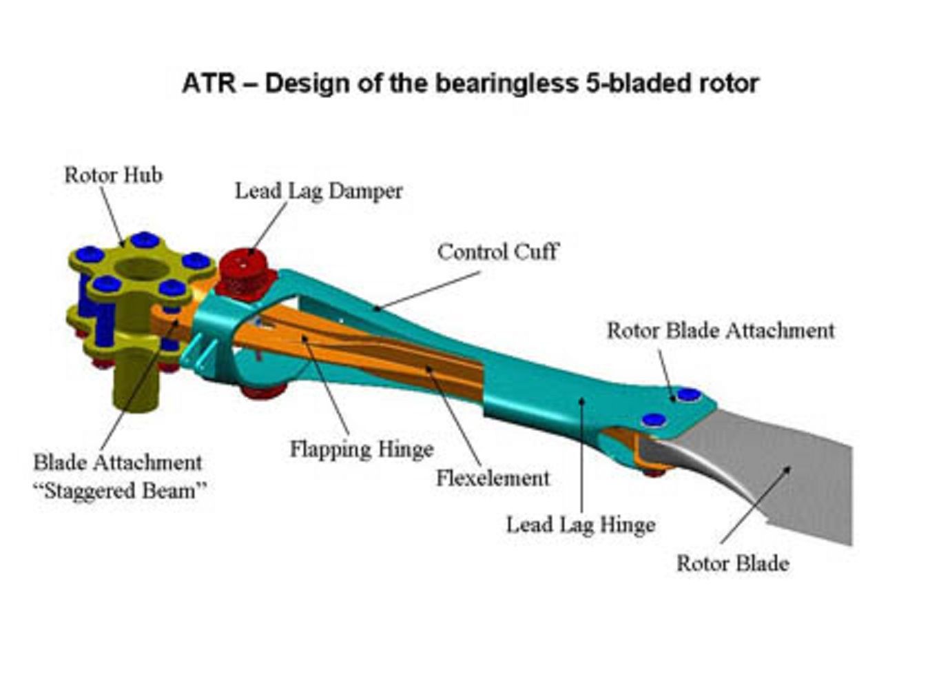

Торсион из Д16Т.
АндрейКупавна
помогите рассчитать подобный торсион из д16т  на 2х местный верт  а именно вертикальную и горизонтальную полки думаю несложно будет изготовить
    73,5 КБ · Просмотры: 317
Геометрия есть? Дюраль может не лучший вариант по усталости. Обычно торсионы на лопасти из кевлара мотают с гибким связующим.
Вообще то обычно торсионы делают из стали хотя бы 50ХФА, с поверхностной закалкой или нагартовкой.  Остальное всё сопли вперемежку со слезами. :'(

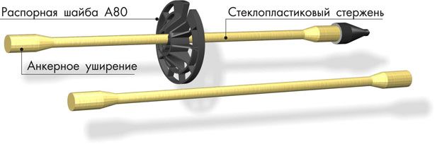

50ХФА,интересно завтра прозвоню изготовителей пружин поинтересуюсь и у них .     Кевлар а если не кевлар а гибкую связь но большего диаметра как эту +осевой шарнир?
