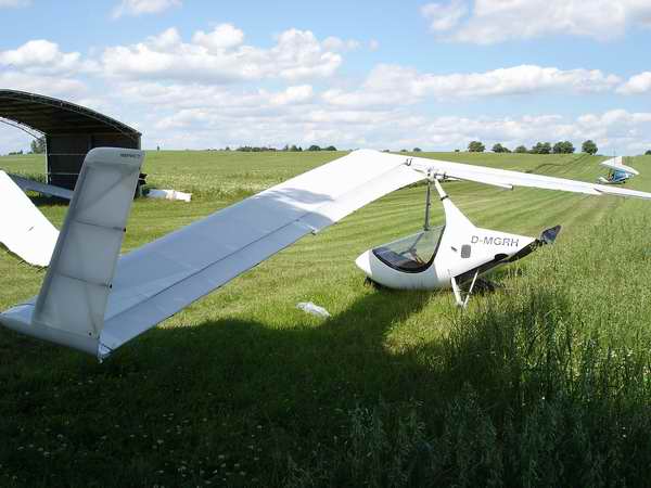

ли делать жесткое свободнонесущее крыло и ставить его на два коротких вертикальных пилона. на них поворачиваются консоли в транспортное положение. В полетном положении, концы лонжеронов соединяются замком, без степеней свободы.
-Геннадий Михайлович!=это-же отличное решение!!!
-оно не исключает применения на первых порах боковых
подкосов,а когда всё заработает =можно поставить карбонное
самонесущие крыло...
пример=
http://www.ekolot.pl/pl/galerie/jk-05l-junior2.html
http://www.ekolot.pl/pl/galerie/kr-030-topaz2.html

=убирать консоли под брюхо можно в Вашем ШАРГу или СТРИЖу=у меня не получится=крылья Каспэра большие!

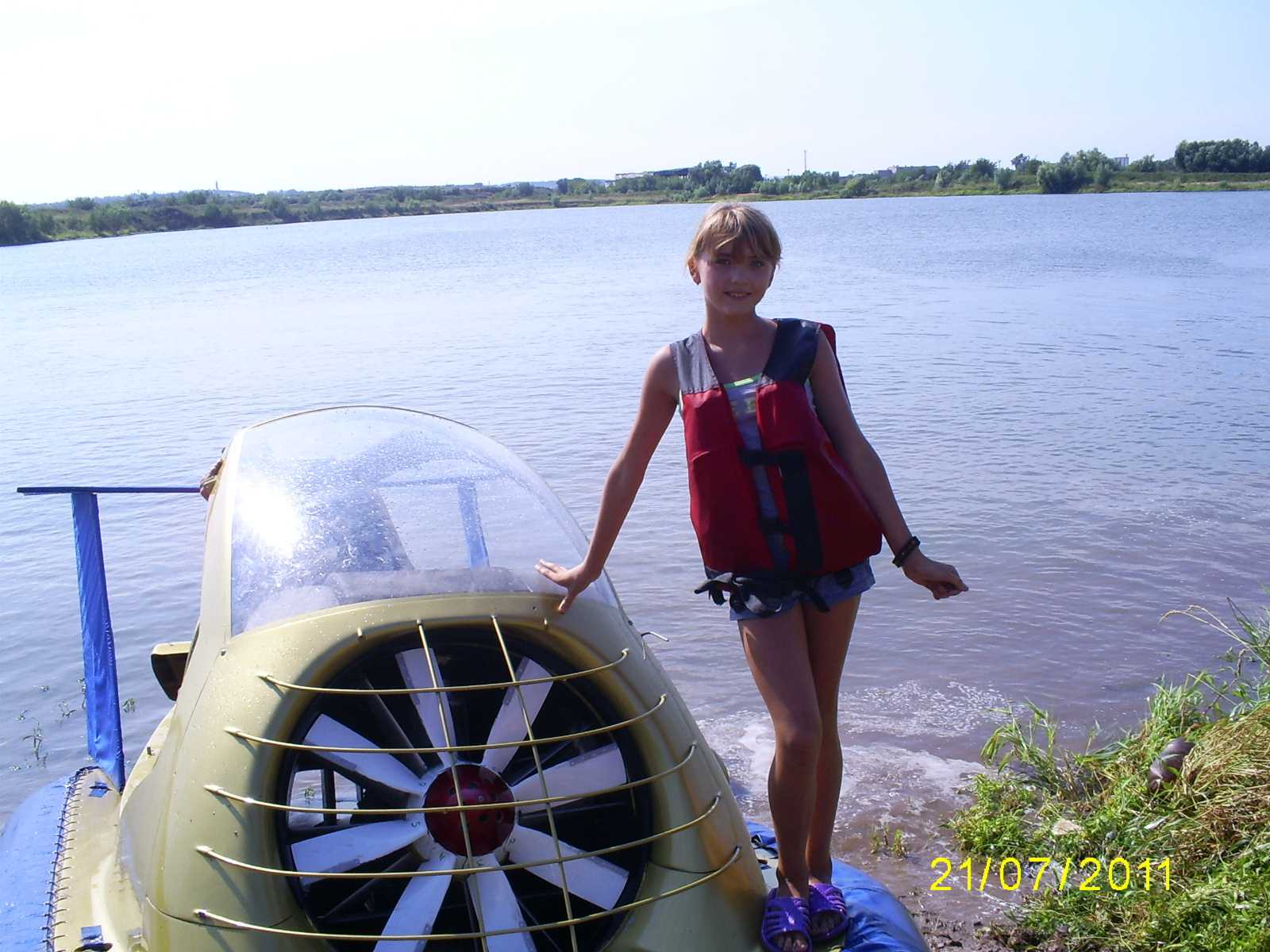

Это мой товарищ построил. Конструктор предложил мне наладить массовое производство, закзы были, но что не пошло, решают пока. Я для этого случая модифицированый вариант разработал:
http://www.reaa.ru/cgi-bin/yabb/YaBB.pl?num=1357979768/219#219
Хирт 100лс. Тяга 150кг., скорость по воде 90км\час но не предел. Шумит зараза, но меньше чем самолет.

100лс. Тяга 150кг., скорость по воде 90км\час но не предел.Шумит зараза , но меньше чем самолет.
=1,5 кГс с 1 лс=не густо!
похоже,что много пара в свисток идёт \"Шумит зараза"\.
но есть надежда,что дело поправимо=прислушайтесь современным
вентиляторам в компютерах или домашним...

Объясняют, что малый диаметр крыльчатки.
Наилучшие показатели на бензопилах. С 2 лс =8кгс.

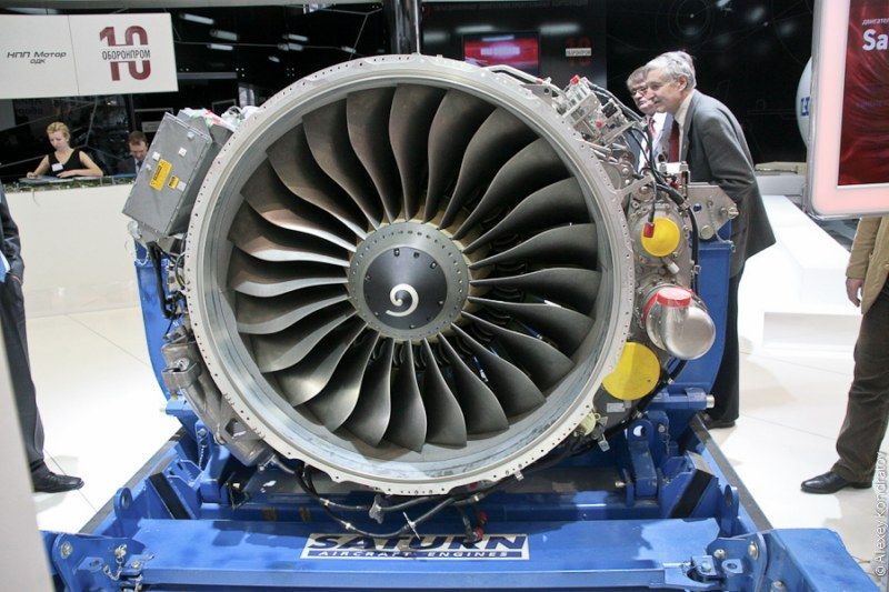

По ссылке - самая неудачная трактовка и объяснение термина "импеллер" (даже для авиамоделистов).
Красиво (покажу своей внучке).
Применен вентилятор общетехнического назначения (пропеллерного типа, тип "К"), самый неэффективный из всех типов. Если добавить за колесом спрямляющий аппарат, то все аэродинамические параметры улучшатся. Для авиационного применения более, чем желательно.

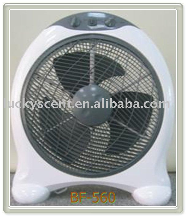

Шумит поток. В ПК добиваются минимальных скоростей воздуха и - соответственно - тяги (силовой). Вентиляторную СУ придется проектировать с учетом ожидаемых скоростей полета (тягу создает не только колесо с лопатками, но и весь корпус СУ).
   Лопатки на импелере не перетяжелите (очень тонкий момент).
  Вам ведь предполагаемую тягу теперь нужно на все лопатки раскидать (да ещё только на "излом" на корню)...  Чтоб не получилось что двигатель "лишнюю массу" просто в воздухе "вертел"...     Сильно мощность может за "зря" уходить...

"Импеллер" - новомодный иностранный термин вместо понятного "вентилятор", который по английски "fan"...
Все бытовые вентиляторы - потолочные, напольные и настольные, подпадают теперь под "импеллер".
