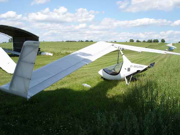

-с менья "взятки гладки"=я только любитель и выполняю свой проект
для себя,а если Кому-то понравится=пусть делает также!
если точно,то наша машинка не найдёт большего восстребования
из-за большого крыла...его нельзя убрать за нажатием кнопки.
но мне такое крыло нравится,тем более что сохранит оно свойства мотопланера\люблю тишину\...

+niemnogo rastshiotov\tierija\...
    194 КБ · Просмотры: 177
    29,8 КБ · Просмотры: 173
