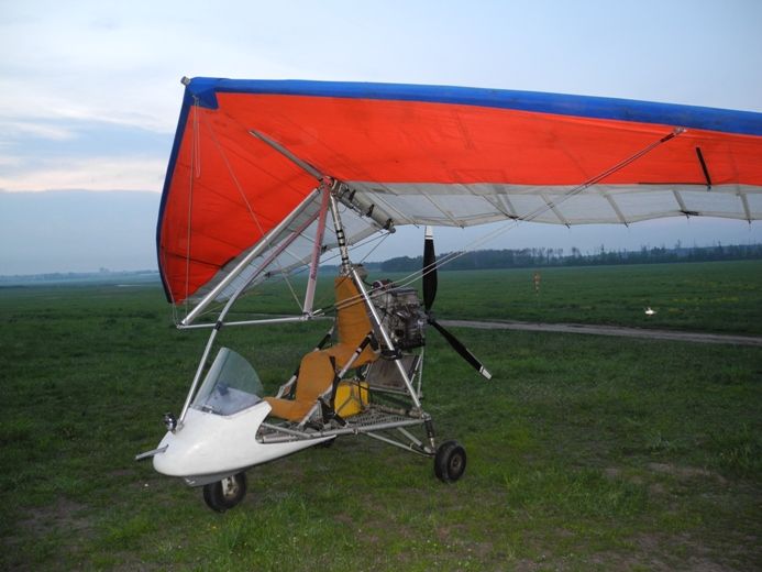

Вчера наконец-то всё сложилось: было всё прикручено куда надо, аппарат был доставлен на базу и дождались погоды - практически полный штиль.
    50,2 КБ · Просмотры: 197
Вес телеги 240 кг + 90кг я в одежде + 16 кг бензина. Во ВСЁМ диапазоне триммер спавляется без проблем. По УС-150 при задней центровке скорость (соответсвует подвеске на штатное заднее отверстие "Атлета") ~78 км/ч, на передней (+45 мм) - ~92-93 км/ч. Ручка при этой перемещается к груди мм на 150. При передней центровке взятием ручки на себя без особых усилий достигается скорость 105-110 км/ч.
В третьем полёте взял пассажира весом кг 80-85. Триммер без замечаний. Ручка ушла как и положено вперёд мм на 80-100.
Больше всего я опасался реактивного момента от винта. Из этих соображений был укорочен ход триммера с 99 до 45 мм. Первые полёты показали, что опасался я зря. Не знаю на счёт полного хода, но мм 20-25 увеличивать можно смело.
На фото передняя центровка.

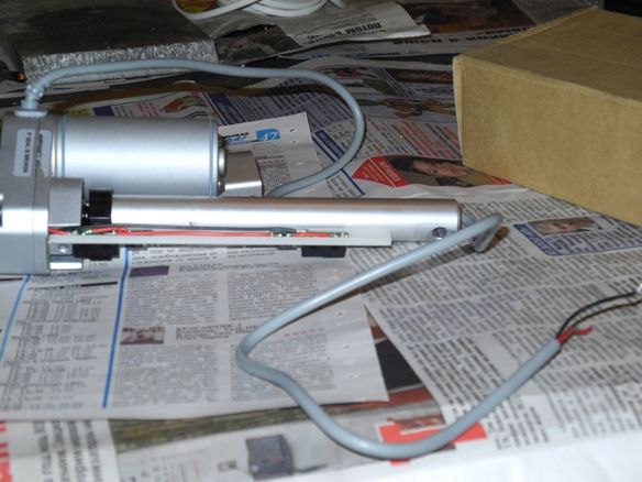

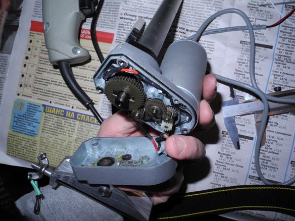

На фото концевые выключатели штатные и с укороченным ходом а также механизм привода.
Для управления применён штанный клавишный выключатель и цепь включён предохранитель на 5А.
