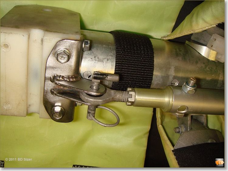

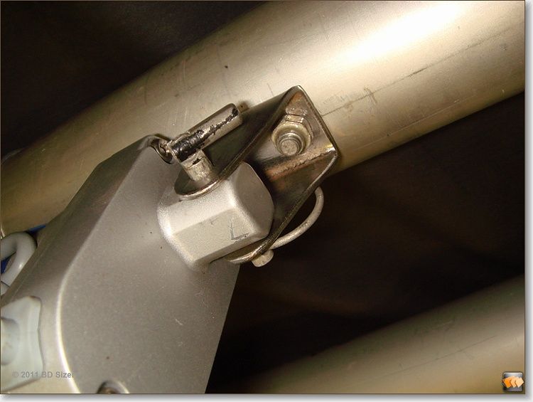

Сегодня наконец собрался установить триммер на Апогей 16. Хотелось сделать быстро и просто, чтоб легко могли повторить другие но при этом чтоб работало также надежно как суперфрезерованные 3D детали. Думал с месяц. Установил за 1.5 часа Вроде получилось. Всей делалировки - нержавеющая пластинка 1.5, радиусная шайба, 4 болтика четверть дюйма, гайки-шайбы.

По нагрузкам все вроде проходит. Кубик крутится на килевой градусов на 35-40 в обе стороны легко, а больше наверное и не надо. Триммер можно не снимать при сборке-разборке крыла. Теперь могу поставлять триммеры с набором деталировки для установки.

Ограничитель троса поперечины надо ставить между кубиком и трапецией, т. е. как можно ближе к узлу поперечины!!!

Поясни как крепится пластинка триммера на капролоновом кубике,вижу две шляпки от болтов,насквозь места вроде нет....
Неужели саморезы 😱?
Правильно говоришь, и всем слушать производителя крыла!  😡
А я на всех своих крыльях эти петельки либо убираю (естес-но смотрю как килевой карман пришит), либо переношу к мачте чтоб не мешали поперечине плавать. И управление по крену часто улучшается. Попробуй, может понравится.

Поясни как крепится пластинка триммера на капролоновом кубике,вижу две шляпки от болтов,насквозь места вроде нет....Неужели саморезы
Поясняю. Вместо саморезов использованы 1/4 дюймовые болты. Просверлены отверстия, нарезан заход 3-4 витка, дальше они вкручиваются плотно как в гайку nylock и уже не выпадут.
Василий спасибо,понял 😉!.

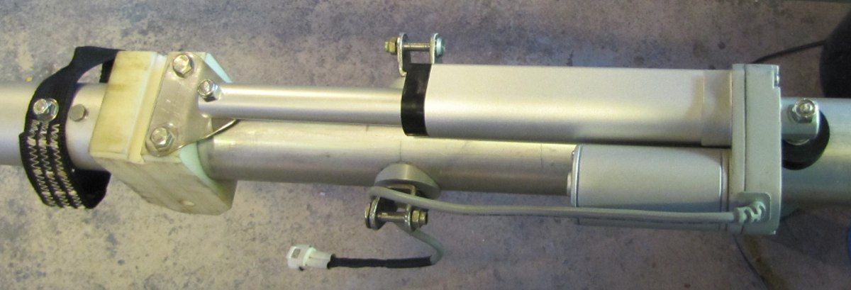

Стоит линак 28, тоже третий сезон. Налет с триммером порядка трехсот часов, может чуть больше.
Проблема, при стоянке под дождем в механизм попадает вода по трубе которая вкручивается в корпус, если вовремя не проверить - ржавеет ходовой винт, подшипник в редукторе и шестеренки. Такая же ситуация обнаружилась и в триммере aes-а. Кстати, и сама труба  у меня выкручивалась из корпуса.
Совет владельцам, выкрутить трубу, и закрутить с резьбовым герметиком самой слабой фиксации а на трубу намотать изоленты, так чтобы она плотно заходила в корпус. Заодно проверите состояние подшипника и винта.
Была проблема с натиранием кубиком килевой трубы и подклиниванием на этой почве, но сейчас на килевую установлен нержавеющий чулок и проблемы  уже сто часов как больше нет.
По поводу пользы. Если летать по пять минут вокруг площадки то тратить деньги не стоит. Но если хочешь летать хотя бы на сто километров то без триммера грустно и долго, а если хороший встречный ветерок то и вовсе бесполезно. Час - полтора тянуть на себя трапецию никаких рук не хватит. Есть еще важный момент - полет на повышенной скорости требует навыка, но про это вроде уже писали, по моему Лев Киносян подробную статью на эту тему писал.

А вот и фото крепления "нашего"! Я его разбирал ( детская привычка - что внутри :🙂 ), все детали прилегают плотно и через резиновые прокладки, даже винтики крышки редуктора! Хорошая герметичность... пока! Если не лезть внутрь без надобности, то надолго! По работе замечаний нет ... ваще ... пока!

Мне понравилось ваше качество исполнения! А усилия? На , скажем 172 Цесне потянет? И - цена вопроса!..
