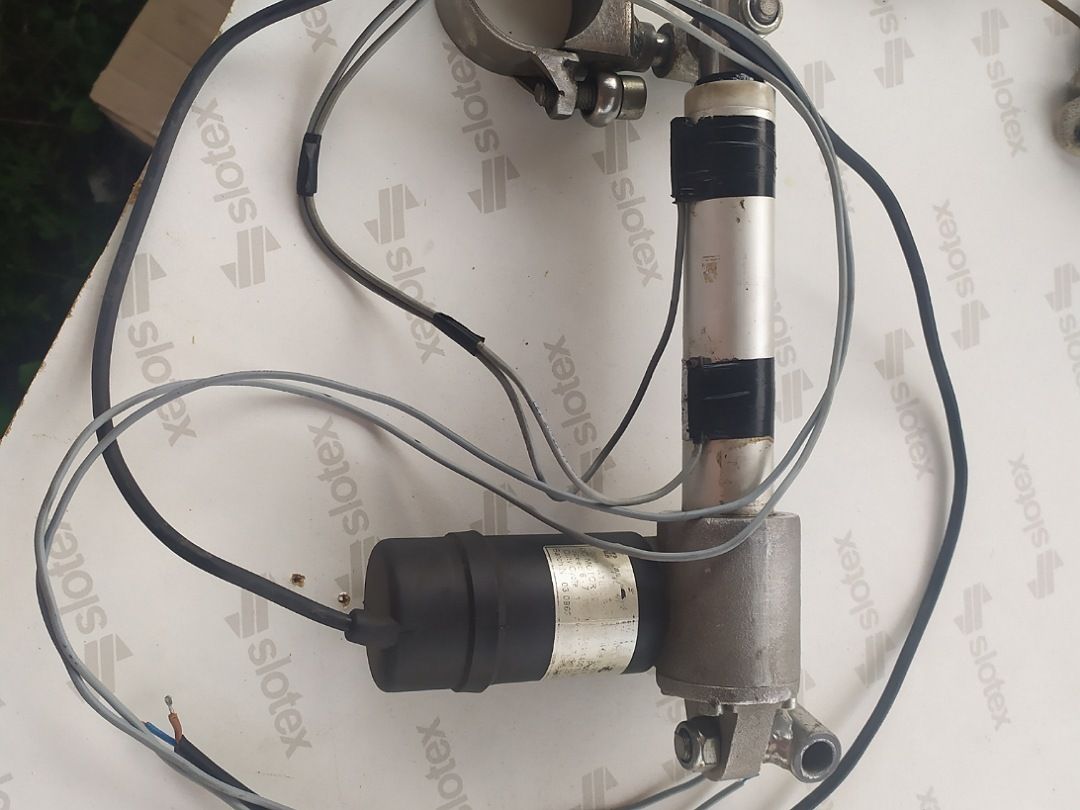

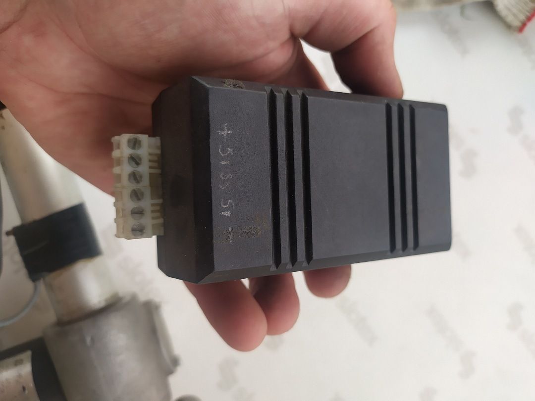

Всем здравствуйте! Нужна помощь по подключению триммера. Имеется коммутатор, пара двужильных проводов обмотаных изолентой, (какую роль они играли?) фото прилагаю. спасибо огромное.

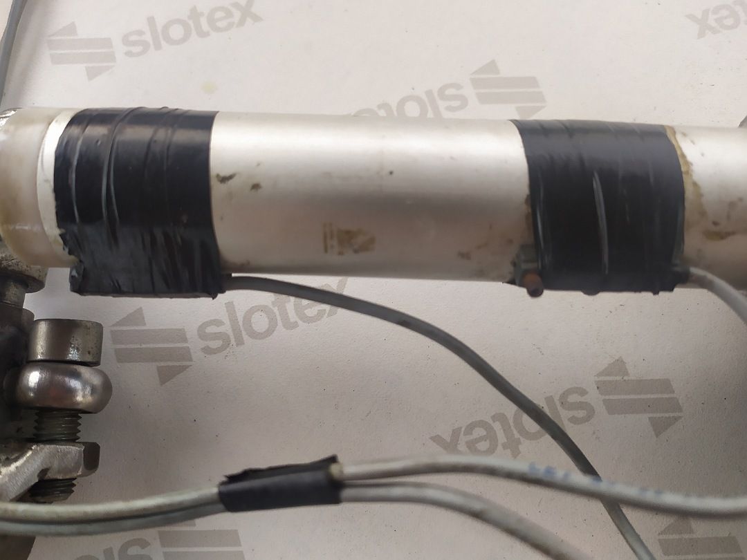

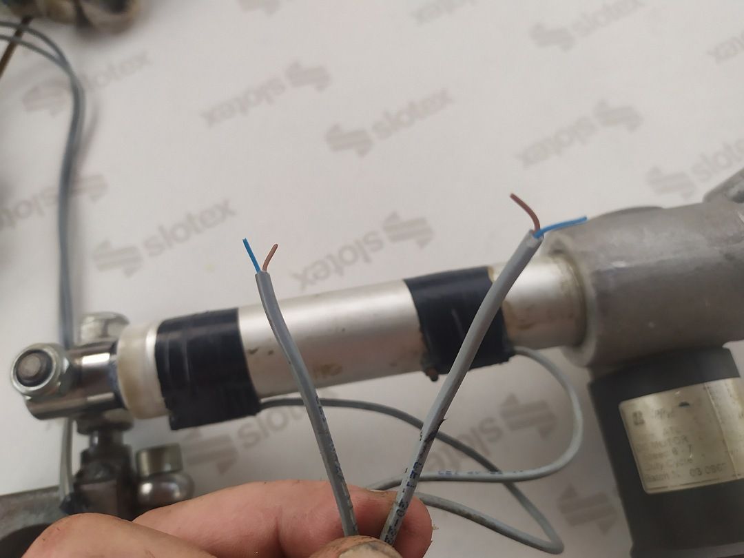

Можно предположить, что это герконы. Используются в качестве концевых выключателей.
Попробуйте на выводы проводов присоединить тестер "на прозвон", а к замотанным изолентой "палочкам" поднести магнитик. Если будет срабатывание - замыкание на выходе проводников, то это точно геркон.
Возможно, что это другой, более сложный датчик... Можно размотать изоленту, очистить "палочку" и сфотографировать датчик и маркировку на нём ( если имеется )
Замерил, всё так как вы и сказали. Геркон. А что с ним делать?))
