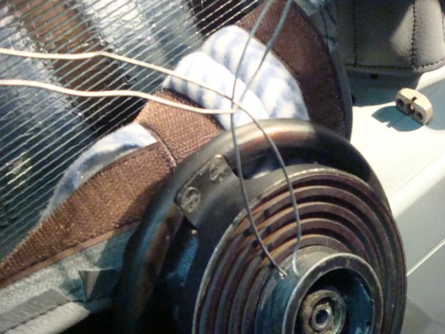

Вот блин! Вроде все просто, полдня убил. Для замены подшипников были демонтированы барабаны триммеров, а вот собрать, как было что-то не как, может кто-то дел это?
Может, есть у кого кинематическая схема проводки троса триммера Як-52?

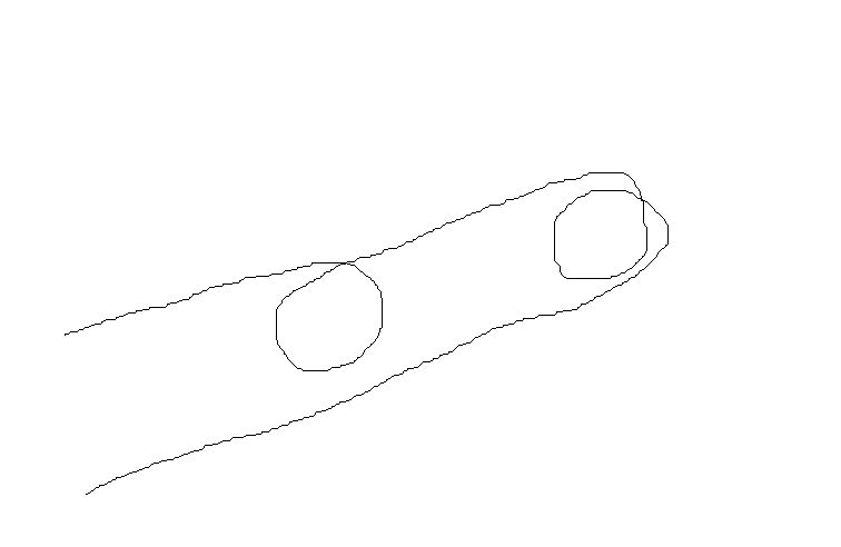

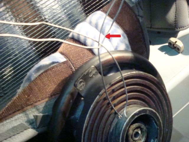

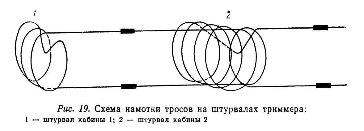

Спасибо ММ! Кажись победил я эту хрень! Просто засмушял нижний трос в второй кабине (фото) был продет через верхний и когда петельки складываешь он получается продет через них, вот я и подумал что нижний собирается одной петьлей,а верхний трос по две петли в каждую сторону. Передней кабине все просто у меня получилось по две пели в каждую сторону

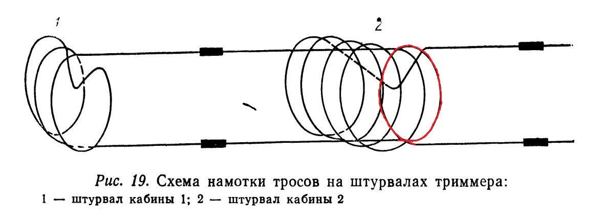

Держи схему, я часов 6 проё-ся пока намотал :-/
    47,1 КБ · Просмотры: 239
Спасибо Байконур! Я так и думал, что нижний трос тоже петлей проходит.
Я не стал ее делать ,а так все так же получилось.
На рисунке *красным* петля которой у меня нет!
    48,4 КБ · Просмотры: 232
Раскрутил талреп, освободил нижний трос теперь он просто висит внизу барабана.
И накрутил вот так! Работает отлично!
По Вашей схеме троса будут неравномерно нагружены. Проверьте чтобы при работе нижний трос не провисал. Если предохранительные пластины на роликах сидят не плотно, то возможен вылет троса из ролика и заклинивание.
