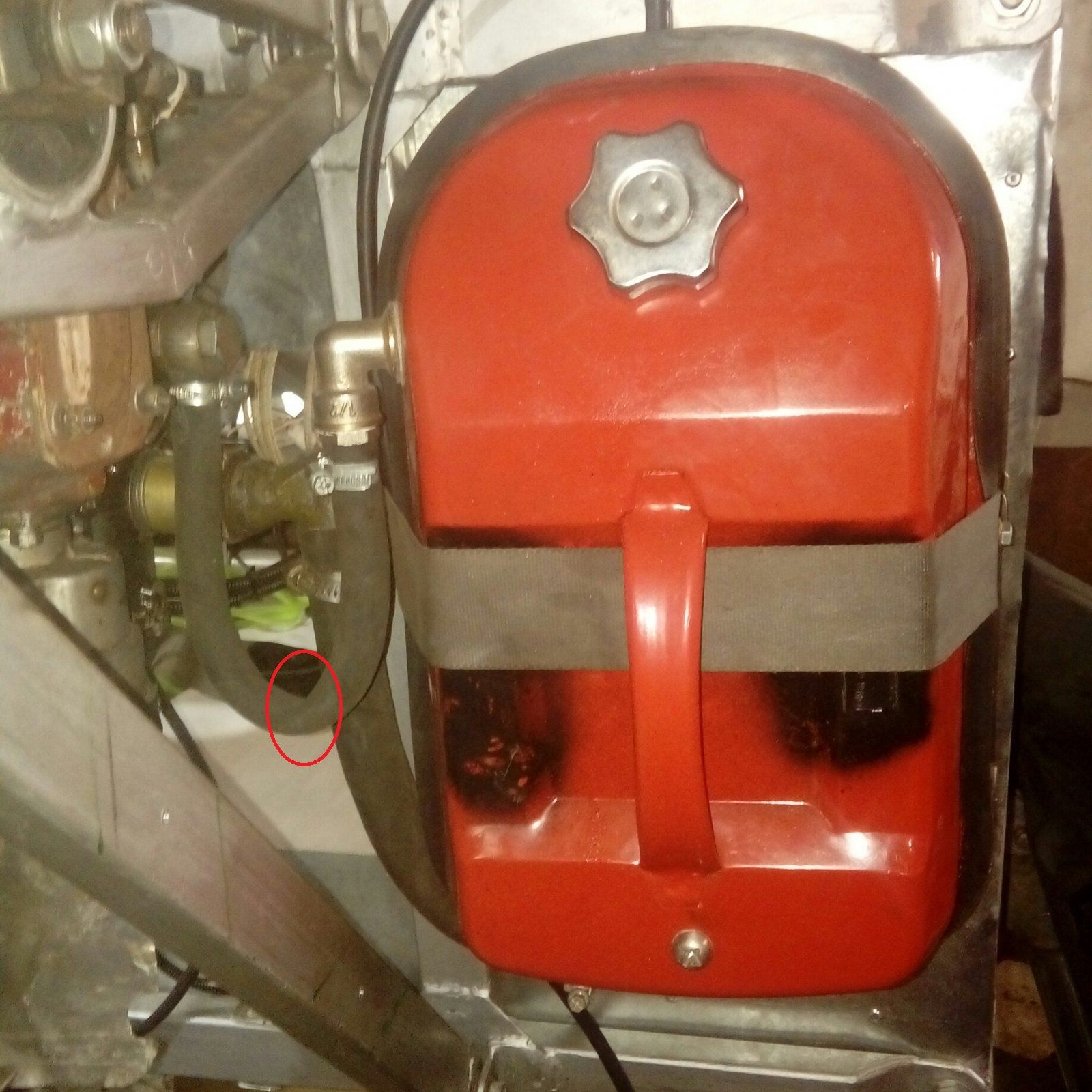

Да Саша я тоже мотрел что сминается шланг.Куплю колено и поставлю

Сюда надо вставить "колено"
По таким "шлантикам" будет циркулировать горячее масло? Че то - как то...

Так и асфальта не ощютил.А микрофонендоскопа не имею чтоб заглянуть во внутрь шейки нет.На ощюпь нормальная полость.Фсе каналы продуваются со свистом.А что со шлантиками не так?
Всасывающие тонкостенные резиновые разряжением сплющивает, а горячие тем более. В полете наблюдал, как на неправильно смонтированной системе охлаждения схлопнулись резиновые рукава на входе в помпу. Но не закипел, по углам остались не прожатые щелки.

Виктор Андреич.С шлангами то что делать ?.Где ж армированые взять.Мож во внутрь растянутую пружину втащить чтоб не сминалась.А на выпуске там продавит.Главное чтоб на всасе не сжалась

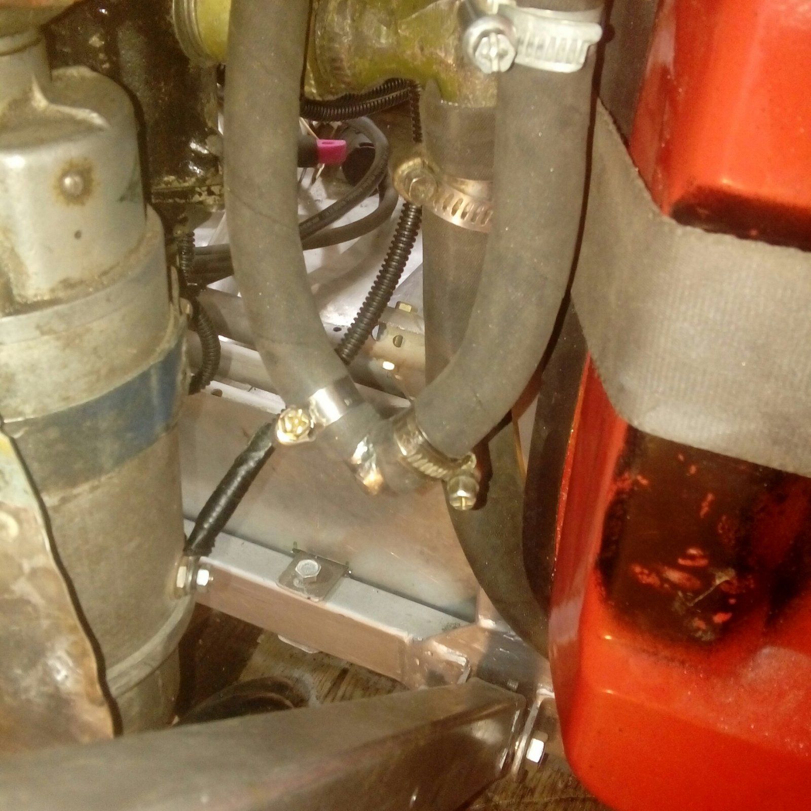

Ну как то на вид даже они тонковаты и жидковаты. Хороший шланг с таким радиусом не скрутишь, а если скрутишь, то он не "сложится" в месте сгиба. В таких местах нужны по имху "бронированные" шланги из специальной резины с заделкой в обжимные наконечники. Это же мотор. Полминуты и нет масла, хорошо, если еще без пожара. На Ротаксах, интересно, такая же фигня? Тогда все ясно
Или менять эти каждый полет... Вот попадет на него масло, хомут продавит раскисший наружний слой, ослабнет...

Алексей, посмотри всасывающий, который уходит под бак. Можно алюминиевыми трубками заменить, соединить короткими резиновыми. Концы спрофилировать или чуть раздать, чтобы не слезли резиновые.

Я бы пошарился по магазинам для грузовиков. Трубопроводы на гидроусилитель руля. Бывают металлические трубки с шланговыми вставками. К трубкам приварить свои штуцера и вперед.

А как же Камазы то до сих по фсе не сгорели .У них такие же шланги. А не какието бронированые.Под давлением там металич.трубка .Осьальное почти самотек

В.А.Сделаю как Вы посоветовали.Мет.трубка и короткие соед.патрубки

Алексей, всё делайте так, чтобы не было сомнения в надежности.

Можно сделать шланг на хомутах, можно. Тут сам шланг! Вот он явно не годится сюда. ИМХО!
И хомуты с дырками... Шофер с 35-летним стажем не мог не видеть как резина вылазит через эти дырки...

Столкнулся с т проблемой подбора шлангов при объвязке двигателя. Немог подобрать подходящие рукова от радиатора к блоку двигателя с учетом длины в 1300мм и дюймовой резьбы с двух сторон. Нашел магазинчик (полно в Ростовской области) где полно фиттингов и шлангов на любоы вкус! Подобраль фиттинги, шланг. 5 мин и готово! Праада обошлось в 1300р. Каждый😢. Но красиво получилось и надежно!!!! У товарища на м 332 при разогретом до 20 градусов масла сорвало на запуске рукав ра вот таких хомутах. (Аэрошел).
