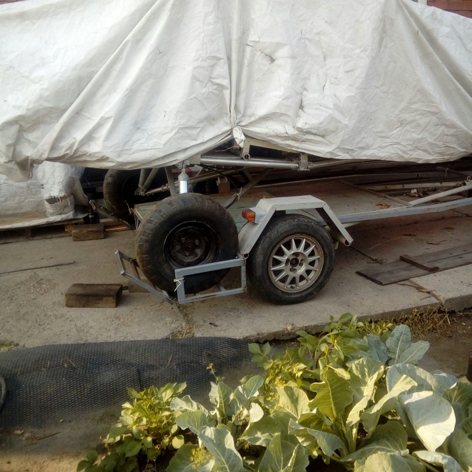

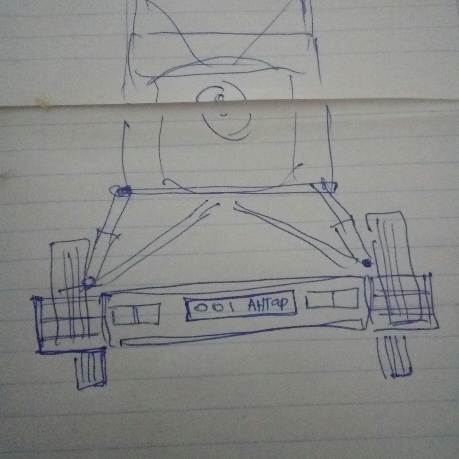

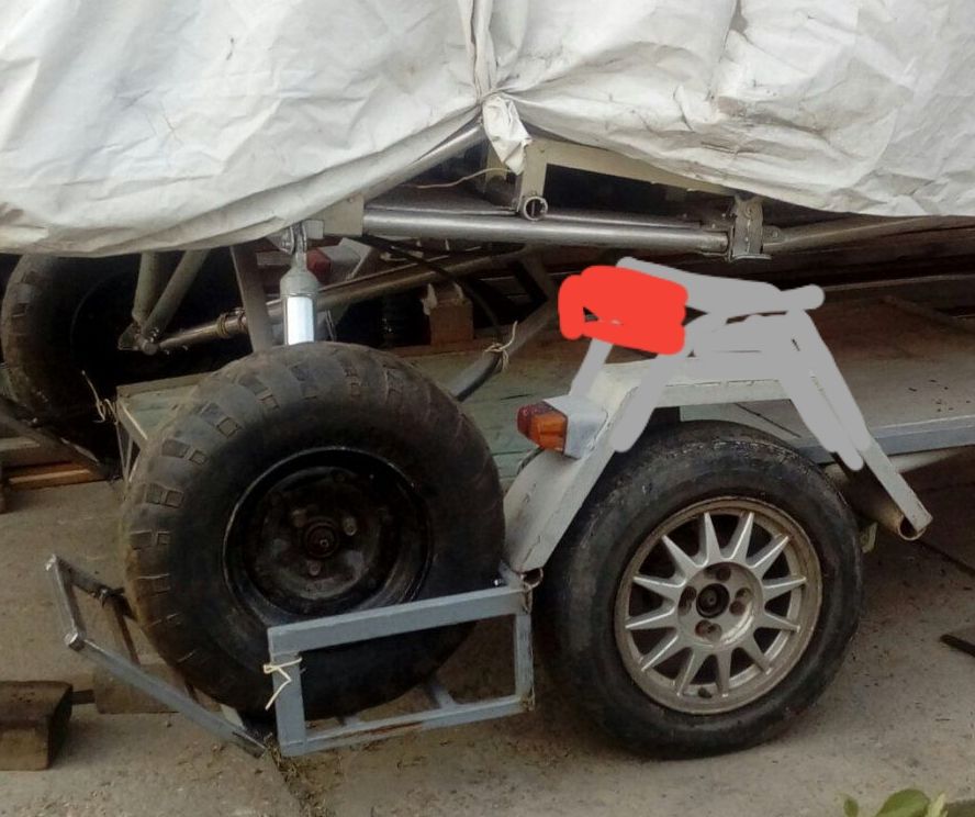

А стопсигналы с крыльев прицепа сниму.Снизу сзади сделаю панель на нее и установлю новые уазовские фонари и номер с подсветкой

Боюсь это не прокатит. Габаритки максимально возможно к краю должны быть, практически по наружной части колеса. Может есть смысл установить на крыло прицепа, сделав площядочку продолжением крыла прицепа? Чтоб было выше колеса самолёта...? типа та?

А че это не прокатит то.На лодочных прицепах так сделано.Разноска метрЕсли только выносные габоритики сделать как на фурах.А на крыло прицепа будет ложемент крыла опираться.

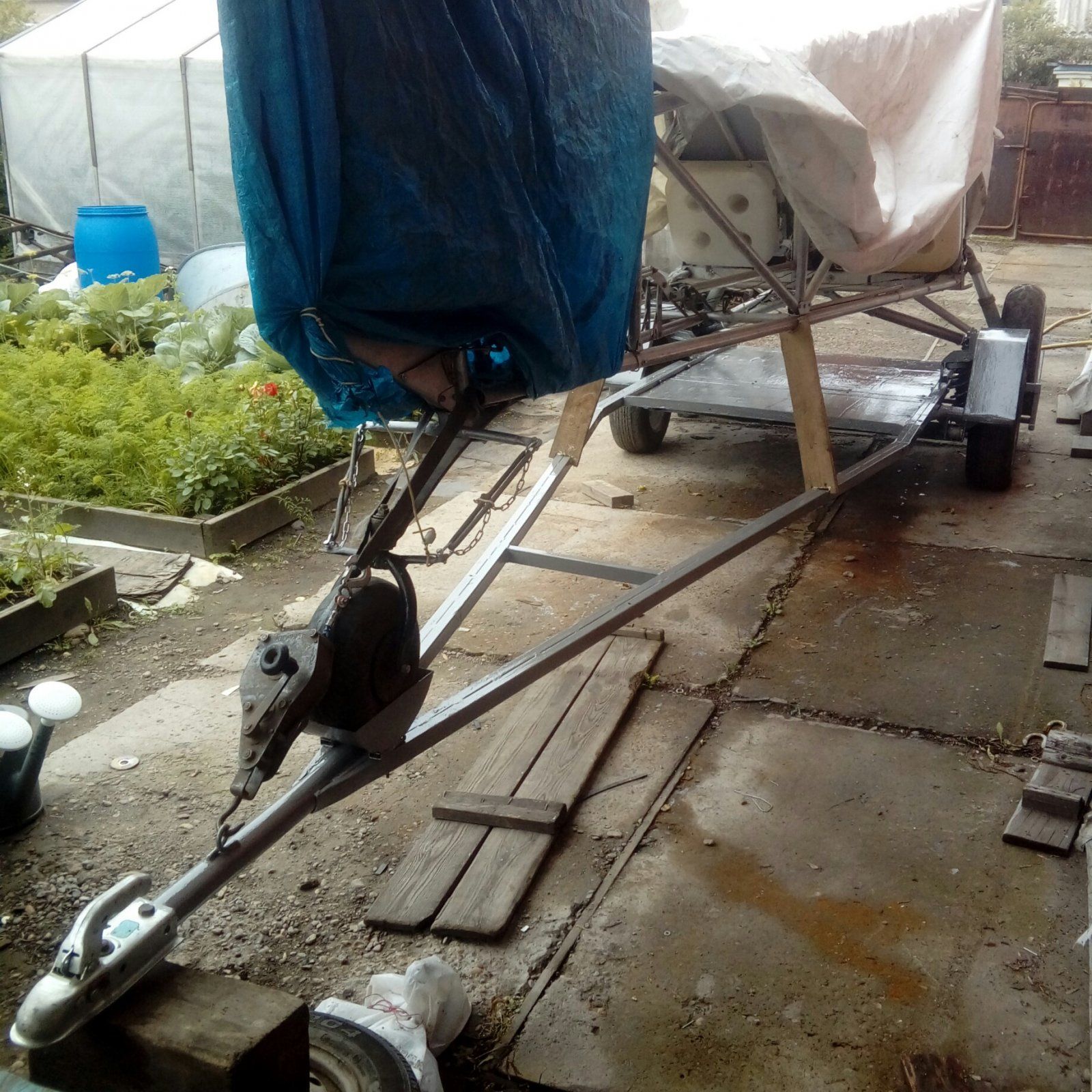

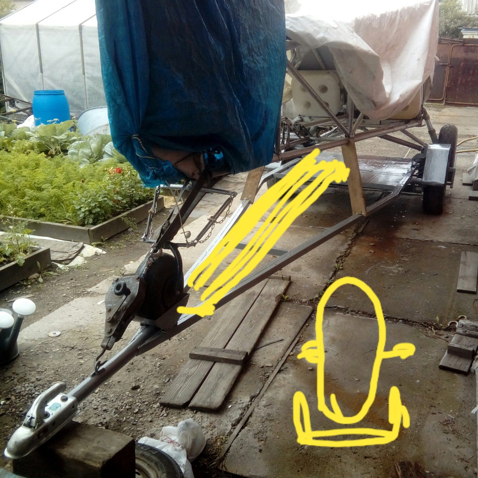

Деревяшки лишние, будут ломать раму прицепа, и ложементы под крылья желательно крепить к самолету , так и крыльям лучше и в гараже не надо думать куда повесить крылья.

Дак вот эти деревянные подпорки передают выгибающий момент от дышла на хвостовую ферму.Без них дышло играет те прогибается немного и от этого раскачивается прицеп с кабинной частью.А так хвостовая ферма стабилизирует раскачку и работает как часть дышла.А ложементы всёже буду крепить к прицепу.Думаю вширь не вылезу сильно.А в гараж он теперь долго не заедет .Будет жить под чехлами на улице.С ледущий этап -ложементы .Да завтра нужно сьездить к сыну в Иркутск-забрать транспорт для перевозки самолета.Ещё прицепное нужно изладить.Чтото заводское за 16 тр не улыбается ставить

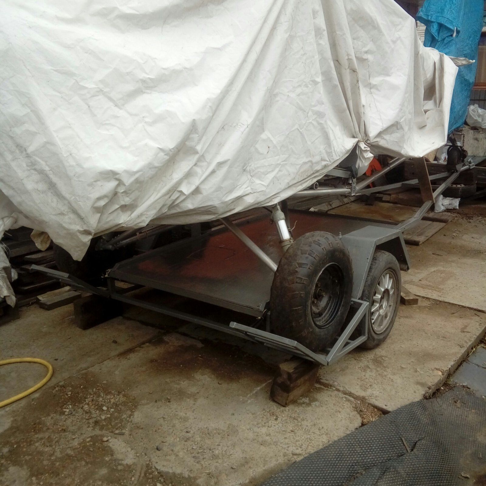

Переделал закатную платформу.Сделал ложемент под хвостовое колесо.Покрасил ..Нужно еще фонари с номером установить.И в путь
Есть смысл трапик под хвостовое колесо сделать на всю длину рамы. Если установите ложементы, а одна пара точто будет в районе поперечки на треугольной раме, то будет сложно перемещятся между каркасами прицепа. А так, завёл хв колесо на трап с буртами типа швеллер и просто толькаешь весь аппарат до упора на дышле.. Не говоря о простоте выкатки аппарата с прицепа.

Да вот сам сегодня с этим столкнулся когда закатывал самолёт на прицеп.Ставил временные трапики.и под заднее тоже надо.Под передние два трапика сделал,а то на свои откидные сильно крутой угол вьезда получается. Закатывал с помощью лебёдки.Вот только приехал -пригнал транспорт.

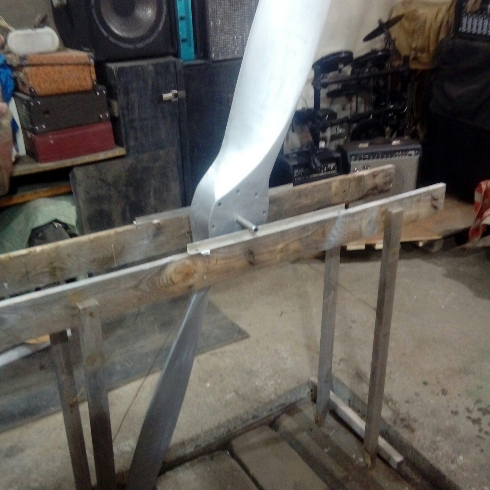

Ну наконец то дело дошло до балансировки винта.Сделал деревянного козлика и прикрутил уголки по уровню.Сейчас определю скока грамм перевес.да свинцушечку буду вживлять
Про вживление свинцушечек не слыхивал. Что же это за дисбаланс такой сильный? Обычно, если винт нормально сделан, то просто подшкуривают чуть одну лопасть и все. После покраски иногда приходилось брызнуть краской чуть-чуть на одну лопасть ближе к концу.
КВА
Я как-то умудрился так перекосить , что пришлось на шпильку крепления винта повесить более 100 гр. Однажды этот "грузик" отломился в полете и по лопасти угодил. Вмятина была до середины лопасти.
