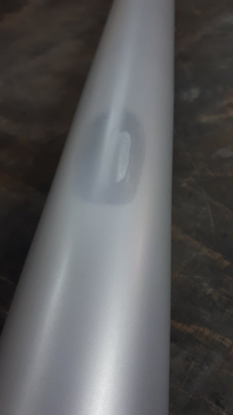

После всех сверлений, пропилов, подгонов все трубы отдал на анодирование (это обязательно).
Бутерброд легче получается, это понятно, там 2 трубы 55х1.5 и вставлена в нее 52х1.5 , где мачта крепится еще кусок одет небольшой 58х1.5, в моем варианте получилась цельная труба 55х5 менее прочной эта конструкция точно не будет.Веса только пару-тройку кг набрал.
)))))Вера и анодировка не позволяет!👍
Грунт Ак-70, Вody 960, или краска для литых дисков в баллончике-выбирайте) Это то что защитит место со стертым анодом)
На фото место с заполированой царапиной и в последующем покрашеное краской для литых дисков.
Краска -лак для литых дисков.

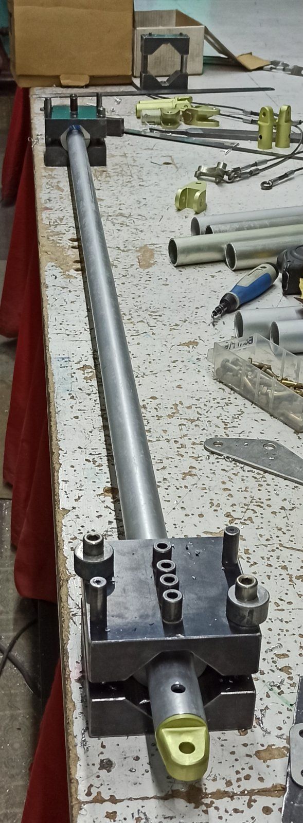

Так на идеально ровной поверхности при помощи двух точных кондукторов сверлятся два совершенно одинаковых отверстия с параллельными осями и на одинаковых расстояниях. Взаимозаменяемость деталей стопиццотпроцентная!!!
Тут есть сложность с длинной ровной поверхностью. Мне приходилось ставить в кондукторы две длинные поперечные трубки-ориентиры и совмещать их оптически добиваясь параллельности при взгляде спереди вдоль трубы (с помощью подкладок под кондуктор).
При таких работах помогают хорошие знания по геометрии. Любой способ хорош для обеспечения и соблюдения правильной геометрии (это уже не о предмете, а о параллельности, соосности и перпендикулярности поверхностей и отверстий) любого изделия.
Главное чётко осознавать, что ты делаешь и как, для получения конечного качественного результата!!!
Вот так, "на глаз" - оно самое верное! 🙂
Размечаем на глаз, керним на глаз, засверливаем на глаз, выставляем на глаз и сверлим на глаз - внимательно следя, чтобы не уводило и не проворачивало трубу в приспособлении...
