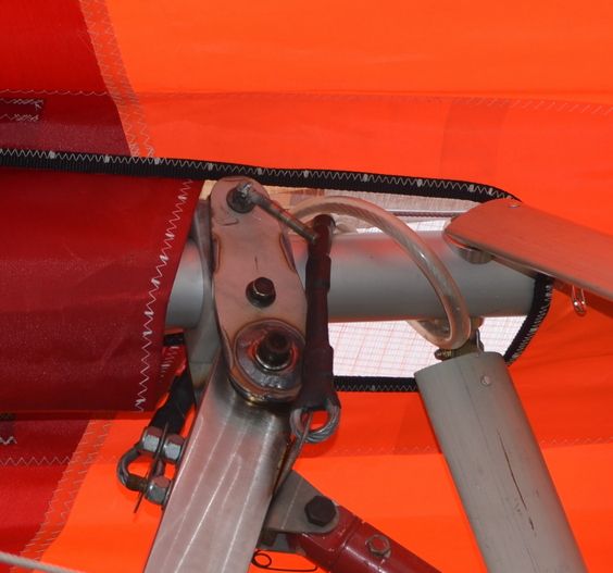

Не должен набор узлов делать элипс на килевой.Набор в 5мм в месте узлов + узлы с радиусами в прилегании к трубе не позволят ужать трубу до элипса. Там болты 6 и 8мм.Правильным будет расточить кубик под диаметр трубы на токарном в четырехкулачковом патроне.Зазор по трубе стоит делать минимальным-0,05-0,1мм
Да и стального вкладыша там не надо.

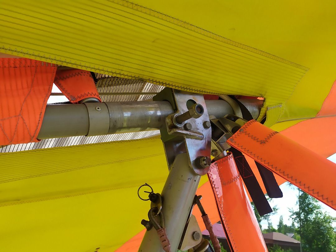

Можно и без чулка из нержавейки. Вот так сделан узел подвеса крыла на "АПОГЕЙ-БЛИК"
А с "чулком" из нержавейки, AISI 304, как на "АТОМЕ", тоже не плохо.

Чулок на Атоме из нержи сделан исключительно по соображениям применения триммера - механизма перебалансировки в полете, естественно в допустимых пределах. А еще кубик, раньше был сделан из угленаполненного капролона для лучшего продольного скольжения по чулку из нержи .
levadelta
Башкирия
Коллеги, напомню такой факт, что в случае трения капролона по алюминиевому сплаву - в конечном итоге получается трение оксида алюминия по оксиду алюминия.

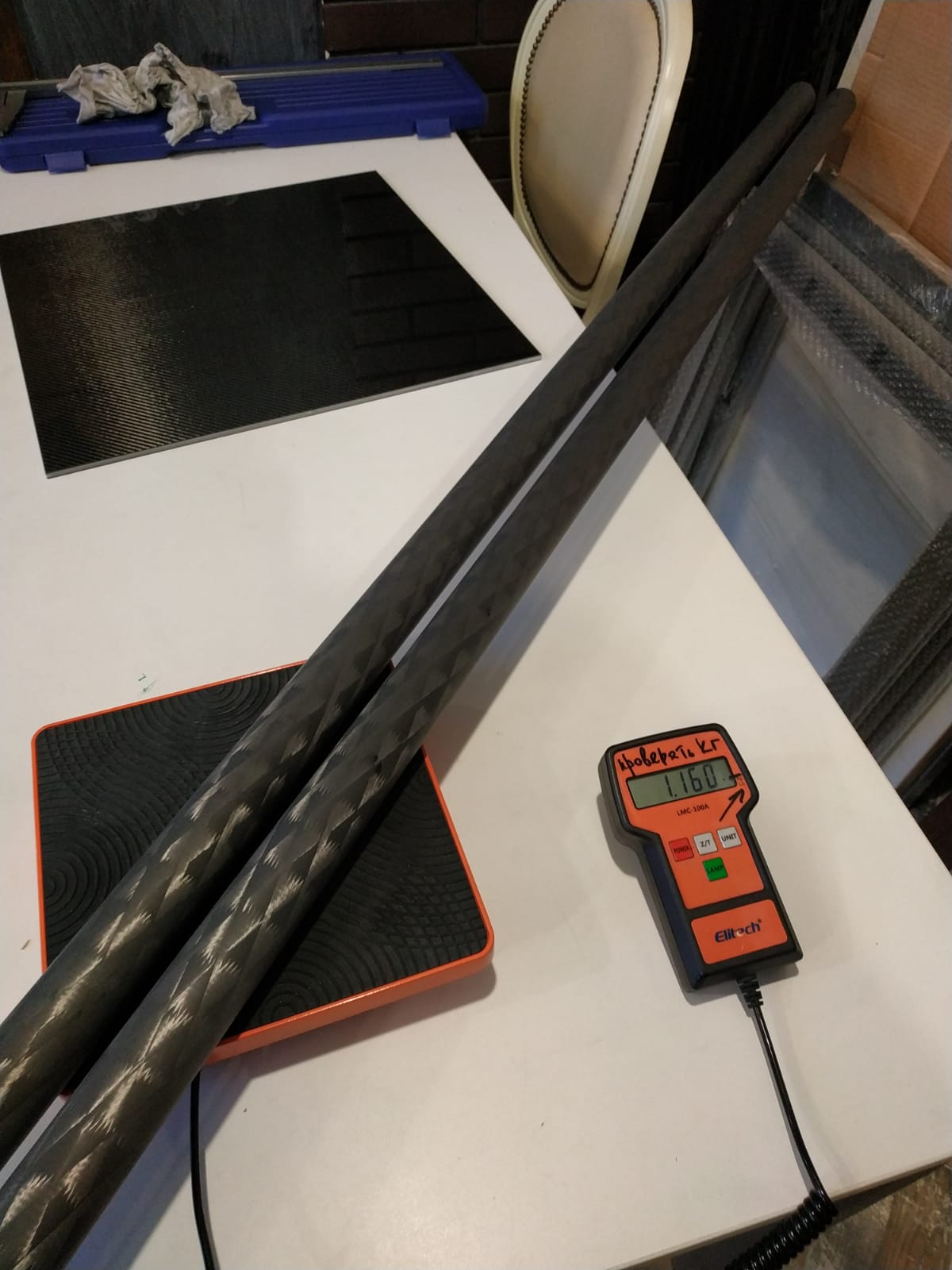

Наверно у него больше информации по композитам и их расчетам :(

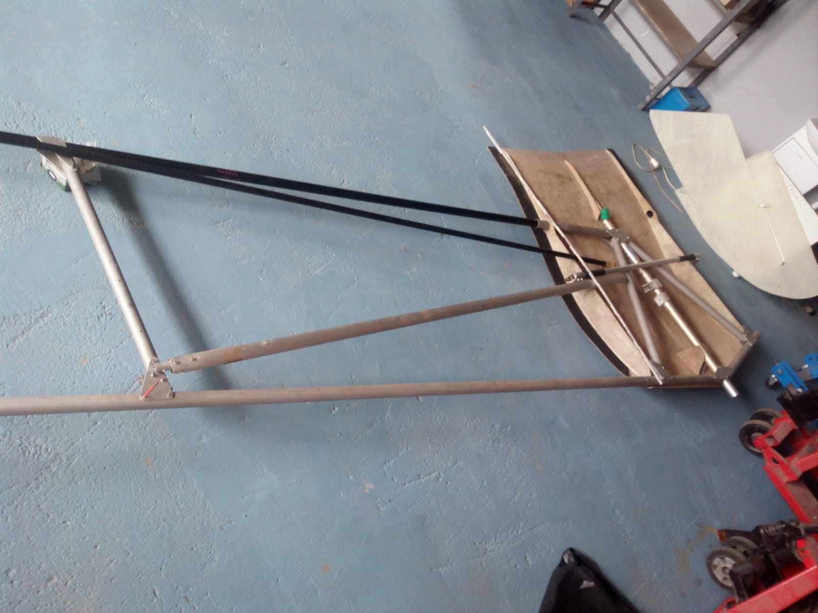

-я больше верью эксперименту=сравниваю карбоновую трубу с известной люминевой и при подобной геометрии выигрываю в весе почти двухкратно...

А у Вас есть параметры данного композита? (любого, для примера)
У нас несколько фирм занимается карбоном, но у них НИКАКИХ сертификатов и расчетов нет.
Они для продажи предлагают трубы, на которые не нужно сертификатов и расчетов. К примеру - для байдарочных весел.
Как касается более серьёзных вопросов, ответ один - мы вам изготовим и навьем по вашим ТУ.( угол навивки, количество слоев и т.д.)
henryk
Krakow
-я сперва проверил/сравнил под нагрузкой,а уж после попросил навивку 5 градусов,
(более жёсткие ,чем 15 градусов.)
я сперва проверил/сравнил под нагрузкой, а уж после попросил навивку 5 градусов,
А что, такая бывает? Расскажите про величину в 5 градусов- что за точку отчета берется, или относительно чего 5 градусов.
У меня все образцы ( а их много) имеют навивку от 25 до 60 градусов, по крайней мере на вид.
