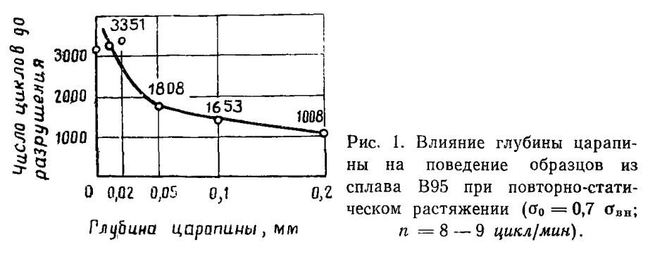

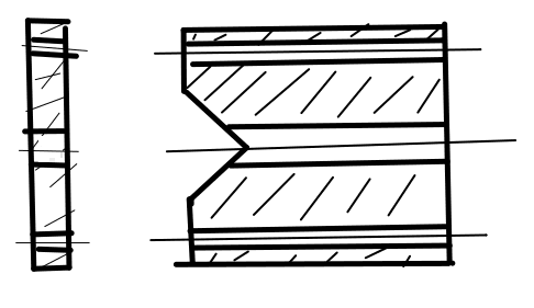

Забыли указать правую часть графика, где указаны условия - напряжение 0,7 от сигмы б, которая у В95-96 под 70 кг/кв.мм.
У СЛАшников такие хрупкие материалы не используются, а нагрузки в конструкциях крыла из труб на порядок меньше. Можно смело кернить трубы из Д16Т, на усталость они не работают в самолетах и дельталетах - там повторная статика. Мне не известны случаи разрушения от усталости, если только в винтокрылых аппаратах с налетом за 1000часов.:)
Всех кто верует в отсутствие усталости в малой авиации, приглашаю на экскурсию в нам в Малино. Покажу на реальных отлетавших деталях как это происходит.:)
vert
Я строю вертолеты!
Южный Урал
А фото разрушенных деталей и какие были напряжения можете показать?
Число циклов нагружения до 100 000 ц.н. - это повторная статика. Выше 1 млн. ц.н. - усталость. Для Д16Т допустимые рабочие переменные напряжения по симметричному циклу +-3 кг/кв.мм, постоянные до 10 кг/кв.мм. Если рабочие напряжения были выше - это грубая ошибка конструктора и это, к сожалению, у самодельщиков бывает.
Но на правильно рассчитанную конструкцию по допустимым напряжениям - царапина и риска в производстве - никак повлиять не может, т.к. запасы всегда большие!

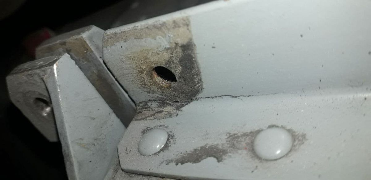

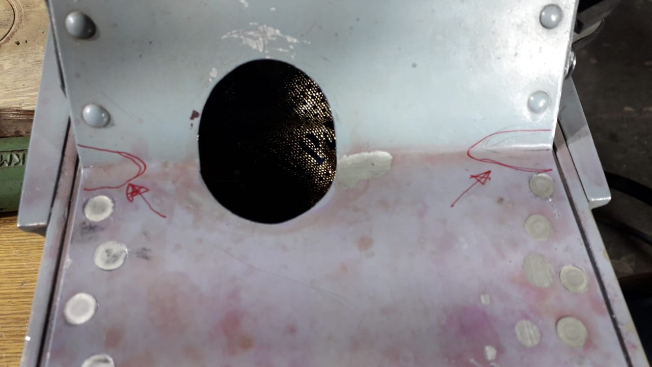

В первом случаи результат циклических нагрузок. Моторама
Второй - продолжение эксплутации самолета после грубой посадки (не расчетный случай)
И подобных примеров очень много накопилось.

Так разговор в ветке про трубы на дельталет и опасность кернения!
В первом фото - малый радиус гиба листа и отсутствие усиливающей накладки на радиус. Второй - трещина при превышении допустимой нагрузки - и причем тут усталость?
Вы думаете заполировка кромок и отсутствие царапин в существующих конструкциях - все сразу изменит?

И повторюсь - усталостных разрушений на них не бывает. Бывает от повторной статики до 100000 ц.н. при превышении допустимой перегрузки эксплуатации, кувырки всякие, и при начальной ошибке в конструкции, с выпуском бюлетеня для исправления, как в посте 141 на Яковлевском самолете, но никак не от рисок на трубах при изготовлении и сверления отверстий..

Во всём, и даже в авиации, должен быть разумный и достаточный подход, при определенном опыте. Технология (если можно так выразиться) постройки дельтакрыльев отработана десятками лет и регламентируется ВТТД- МДП какого-то года. Ваши примеры ничего общего с ними не имеют - мне кажется там вибрация поработала и не расчетные знакопеременные нагрузки, ....и гнульщику надо руки оторвать! Посмотрите, с чего началась ветка....!
А vert, что ни есть авиационный Инженер-Конструктор и уважаемый мною и многими!
Вы конечно правы, но только, если рассуждать абсолютными категориями!
Трубы сверлим и "царапаем" не один десяток лет!

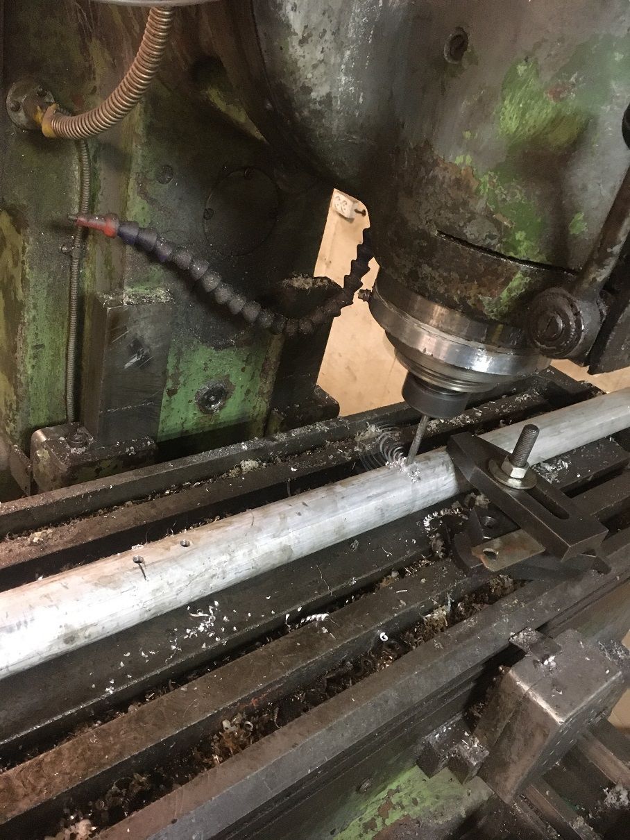

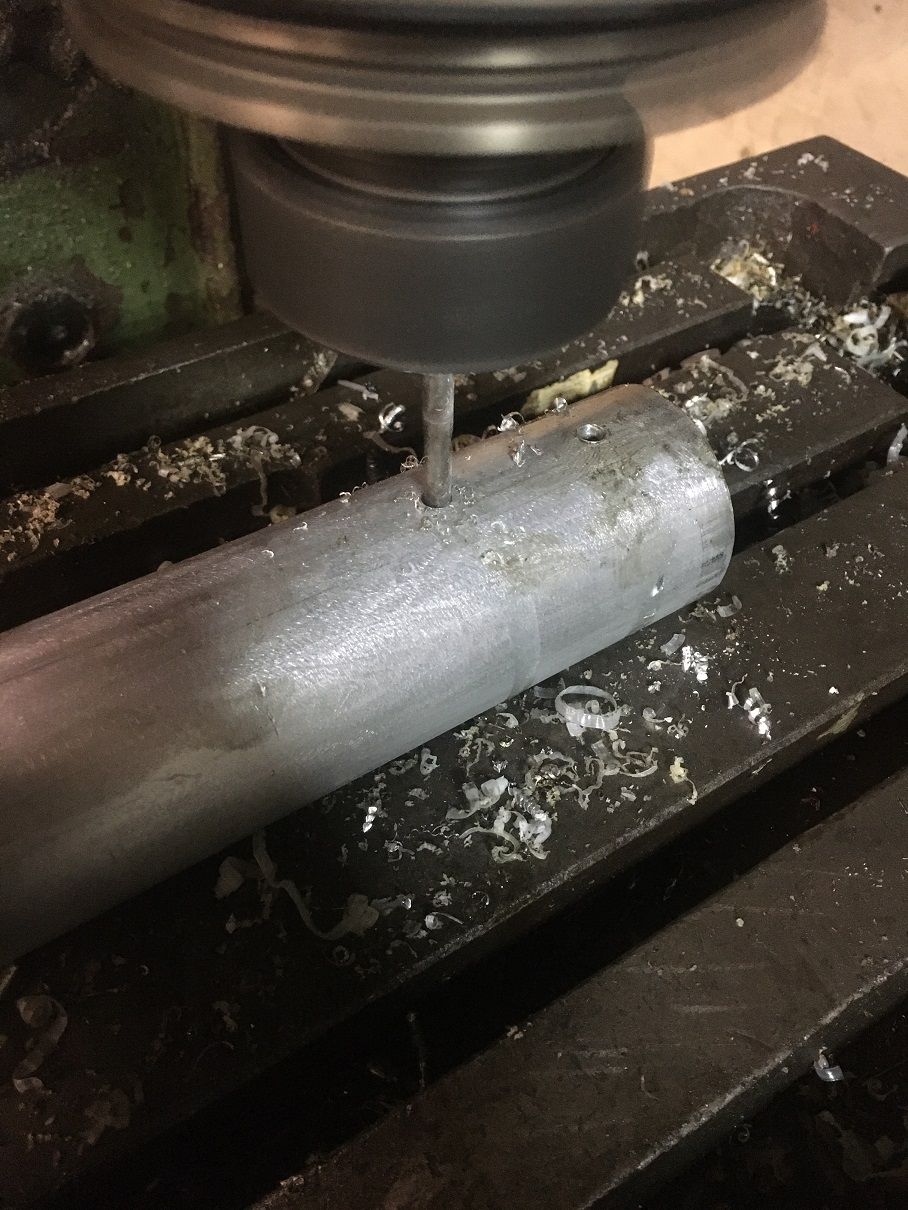

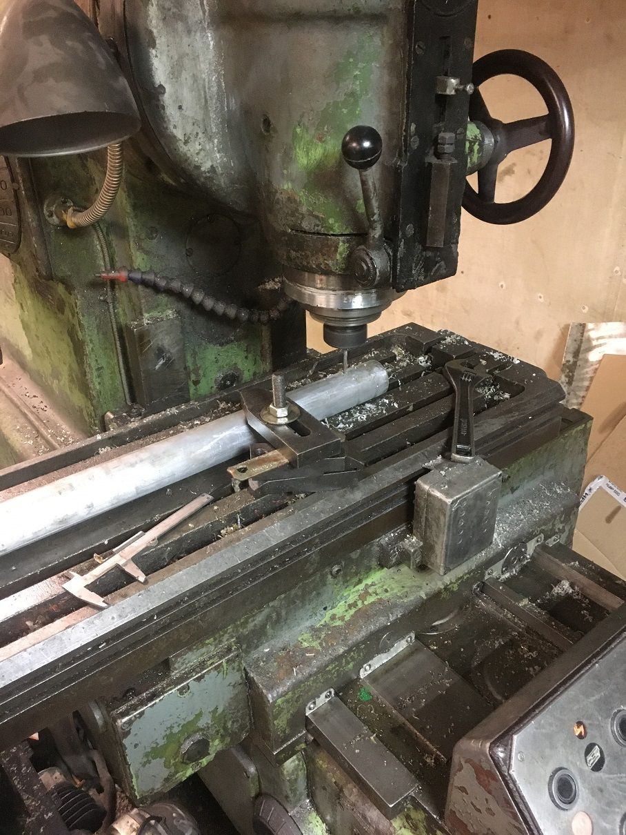

Вот ,кстати сверлил килевую трубу, ничего кернить и размечать не надо, сверло не уводит. Призм тоже не надо, труба в паз стола ложится идеально выставлять ничего не надо , расстояния между отверстиями по лимбам отсчитываются.
На пятиосном СЧПУ у нас еще лучше получается. Идеальное совпадение классных отверстий с ответными кронштейнами вставляемых в трубу.:)
Вопрос-то как без станков, или с одним сверлильным поточнее сделать в гараже.
Р.S. Неудачный пример. На втором крупном фото видны риски, царапины, да и труба толтостенная и явно не Д16Т, наверное типа АД31.
труба изначально побитая жизнью была, по стружке видно что д16т .Я к тому ,что на жестком станке сверло никуда не уводит, засверливать и кернить ничего не надо
Труба толстостенная, в начале темы вопрос задавал,заменить бутерброд из труб одной цельной.
Просверлить трубу ? Элементарно. Даже шуруповертом. По универсальному кондуктору (который однако придется один раз сделать на станке).

По поводу рисок и царапин неглубоких на трубах д16т.
Что мешает заполировать риски( царапинки) используя 1000,2000 полировальные круги? Вера не позволяет?

)))))Вера и анодировка не позволяет!(y)
