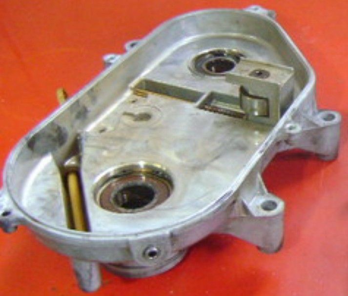

Цепной редуктор от снегохода.
jivoy
Мечтаю летать
Коэф. редукции вроде как около 3-х, заводское изготовление, надёжность и т.д. только огород городить придётся с осевой фиксацией ведомого вала, и в самолётном режиме переворачивать надо, масло щупом не поконтроллируешь. Кто что думает по этому поводу?

Думаю, удобней было бы совой картер-корпус изготовить и купить доступные цепи и звездочки. и смотровые лючки надо.
Та штука, что на картинке, б/у стоит 125 баксов, самопал дешевле не сделать, о качестве я вообще молчу, а лючки и в этом можно сделать.
Там была тема про самопал, а тут вроде как готовое, проверенное, не дорогое решение. Просто этот редуктор решает ту же самую задачу, как авиационный, те же обороты, та же мощность, почему же его не применять?
Можно применять.
Мой опыт говорит , что нужно ставить сухую цепь ( не по лужам же гонять), и основное внимание уделить посадке звездочек на вал и ступицу ВВ.
В вашем случае, это просто кожух, а не силовой агрегат.

  Редуктор позволяет разнести валы  двигателя и винта . Комплектующие стоят денег .
Господа, есть ещё такой момент, который в корне отличает редуктор мотор-винт от снегоходного или мотоциклетного: цепь имеет люфт, этот люфт и момент инерции винта образуют высокодобротную колебательную систему, при запуске всё это может войти в резонанс и кырдык. Об этом уже кто то писал, но я забыл об этом когда создавал тему((( Лично для меня интереса к цепной передаче больше нет, тему можно закрывать.

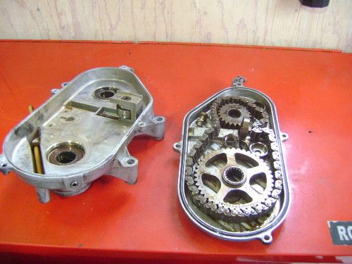

Ты крышечку, что с подшипниками, можно наверно использовать в качестве основы под ременной редуктор...
Подобный цепной редуктор используется , к примеру , в раздатке джипов Wrangler для реализации пониженной передачи. Надежность у него весьма высока. Если его кто-то поставит на ЛА , было бы очень интересно узнать о результатах.
Спросил у товарища, где эта цепь стоит на снегоходе. Стоит она на приводе гусеницы, т.е. после коробки передач и варитора. Скорость движения цепи там гораздо ниже, чем на коленвалу. Это надо учитывать. По спрвочнику предельная скорость цепи 18 м/с. У Макса Ауди с соседней ветки она около 30 м/с. Правильно ли это? Или ну их подальше эти справочники с их профессорами.

Любой дэмпфер гасит колебания за счёт поглощения энергии и, обычно, превращении её в тепло. Не знаю как масло может гасить упругие колебания в редукторе, если только поперечное движение цепи, но оно (масло) с таким же успехом будет гасить полезное движение, короче, если сделать масло дэмпфером, то оно, в данном случае будет полностью блокировать поезное движение, а потом испатися от поглощённой энергии. Упругий натяжитель цепи (пружина) тоже не поможет, он не поглощает энергию, только свои гармоники введет, если только маслянный, как на машине в грм. Цепь, вроде как, люфтит всегда как ни тяни, у неё зуб имеет не эвольвентную (вроде так называется) форму как в шестерне. Гораздо проще поставить резиновый дэмпфер между коленвалом и первичной шестерней, о он должен быть очень эластичный. Лично у меня факт того, что цепи никто не ставит, уже полностью отбивает всякую возможность эксперметировать, буду городить зубчатый ремень (я так понимаю самый знаменитый вариант за бугром), либо покупать шестеренчатый.
