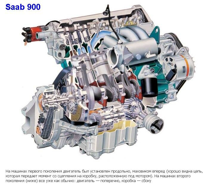

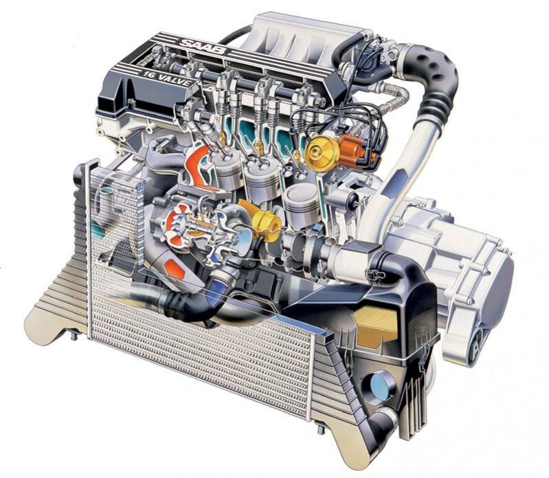

Господа  теоретики - хочу ещё  раз  напомнить  про  автомобиль  Saab 900.  Там  цепная  передача  связывала  коленвал  с  КПП. И  цепь  служила  многие  годы....
Цепь в  Saab 900 была установлена после коробки . Цепь установленная на коленвал  работает с большими нагрузками .
mz - Вы  лучше  остерегитесь  от  легковесных  высказываний...
Ато  Вас  могут  начать  воспринимать  как  не  серьёзного  человека...
Если  не  в  курсе - сперва  погуглите.
«Saab _900.»
«Saab _900 _2 .»
Картинки  с  сайта :
( там  про  Саабы - много  всего... )
http://saabotazh.by/content.php?r=143-Saab%D0%BB%D0%B0%D0%B7%D0%BD%D0%B5%D0%BD%D0%B8%D0%B5-%D0%B8%D0%BC%D0%B8%D0%B4%D0%B6%D0%B5%D0%BC

В цепном приводе Saab 900 есть маленькая деталь , цепью соединили валы с равными диаметрами звёздочек - цепь вращает валы с равными скоростями . Функции редуктора выполняет коробка . На более новых моделях Saab стыковал коробку " по уму " .
И  снова - Вы  не  точны.
Как  я  понял  передаточное  отношение  там  было  не 1 :1.
Величина  редукции  конечно  была  не  большая...
Но  размер  звёзд  был  не  равнеый.
Человек  чинивший  Сааб  писал :
-  теперь немного о коробках для понимающих — на моей машине с завода стояла КПП с номером 45706, на доноре — 45606. отличия в них только в первичной цепи. точнее в передаточном числе цепной передачи (32/25 против 31/26). естественно звезды перекочевали в "новую" коробку.
