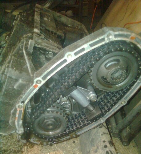

Шестерни как новенькие , а цепь в дребезги .

Шестерни как новенькие , а цепь вдребезги .

Поняменял, едешь дальше... А представь тот же краш, если просто шестерни без цепей.  Цепь- расходный материал
Господа  теоретики - хочу ещё  раз  напомнить  про  автомобиль  Saab 900.  Там  цепная  передача  связывала  коленвал  с  КПП. И  цепь  служила  многие  годы....
Это  конечно  не  самолёт...  Но  нагрузка  на  цепную  передачу  была  не  шуточная...
