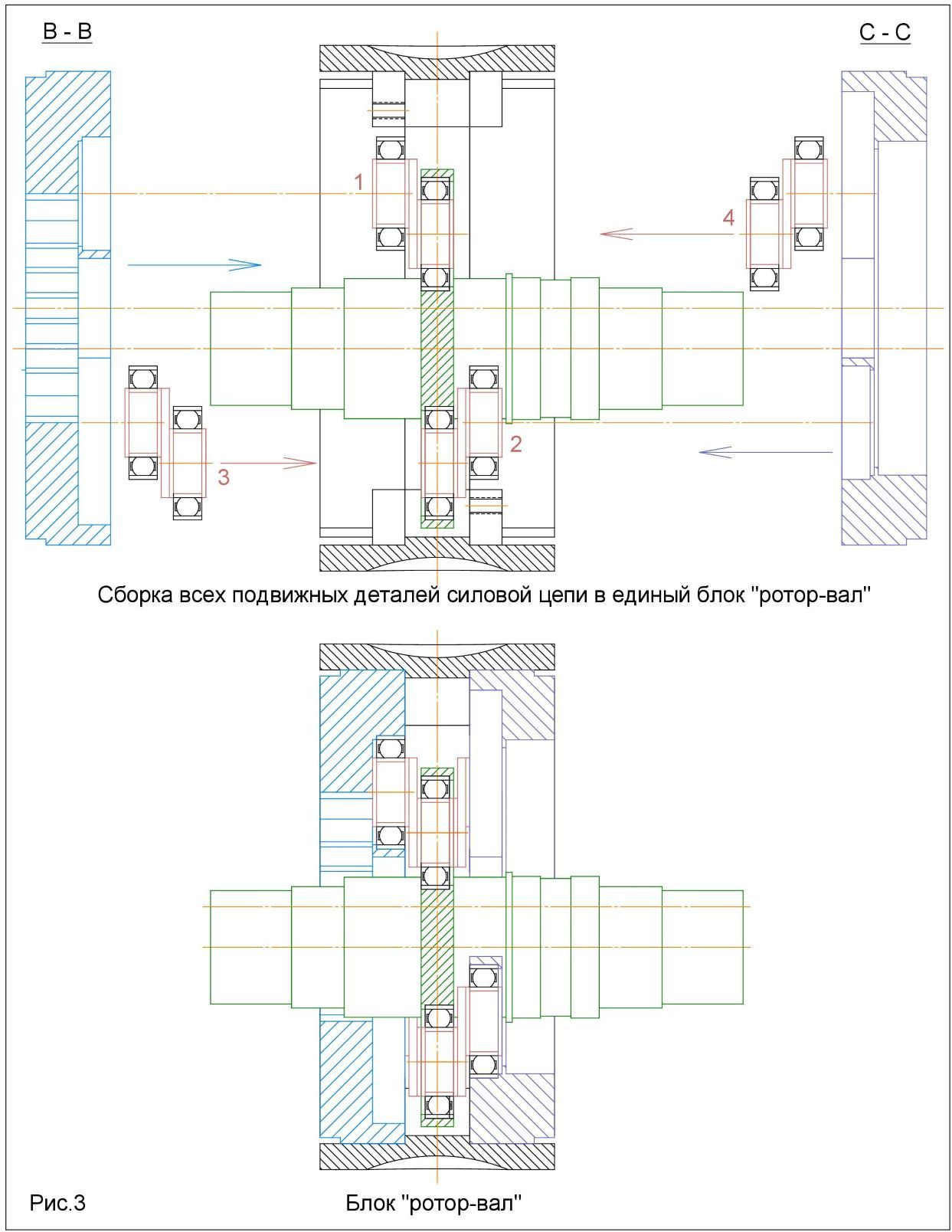

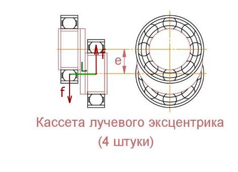

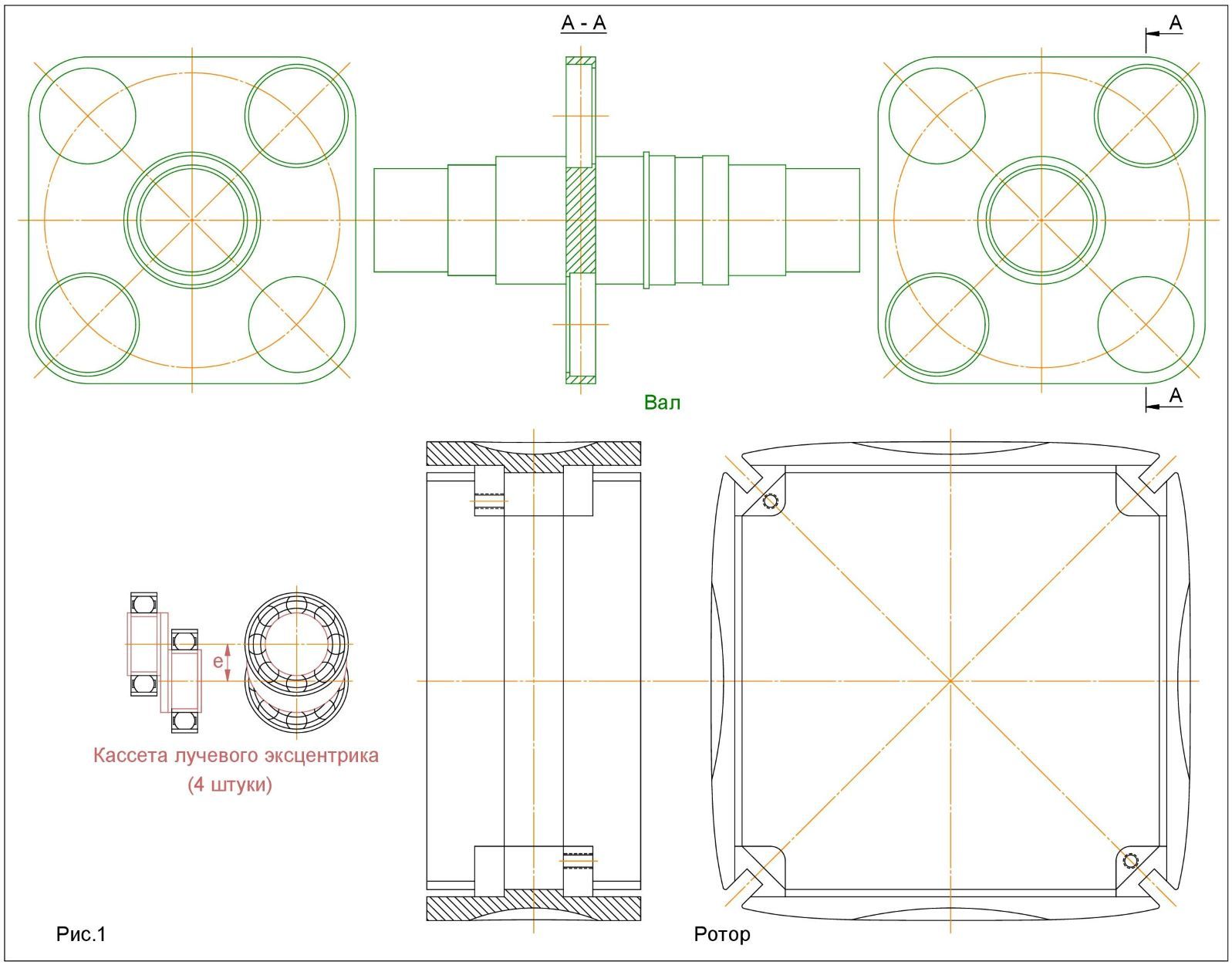

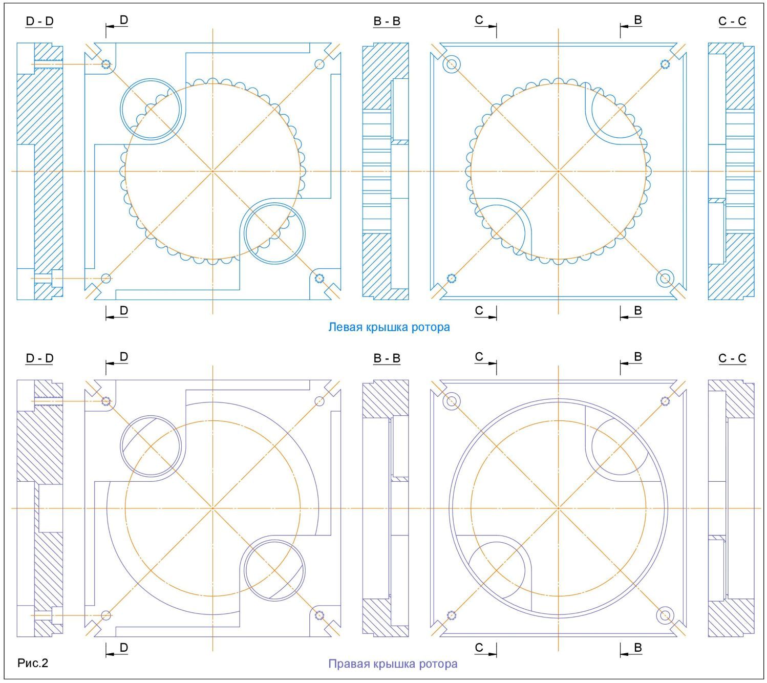

Публикую обещанные изображения "для ясности". Это блок "ротор-вал", объединяющий собой все подвижные детали силовой цепи. В собранном виде он представляет собой единую, неразъёмную конструкцию.

Хороший рисунок, но вам же сказали что с четырьмя углами не делают, надо делать с тремя, потому как с четырьмя сразу все хужееее
Главную роль в двигателе играет рабочий процесс, а здесь он значительно хуже протекает, и дырок больше куды утекать заряду и площадь контактирующая с горячими газами на единицу объема больше- то есть больше потери в стенки, и так в роторном с
этим проблемы по сравнению с поршневым а вы еще усугубили, то есть выгоды от четырехугольного никакой нет от слова вааапще.
Очень хороший рисунок.
В этой кассете в моем понимании соплевалы. вал-эксцентрик  либо сам выломается из подшипников (это  второй по значимости вариант), либо что ( 100%) первыми к ФИНИШУ вылетят шарики подшипников ( Плечи е и L практически равны, а это значит что угол нагрузки 45 градусов, негатив в сторону, такие радиально-упорные подшипники ОБЩИМИ УСИЛИЯМИ предлагаю подобрать).
