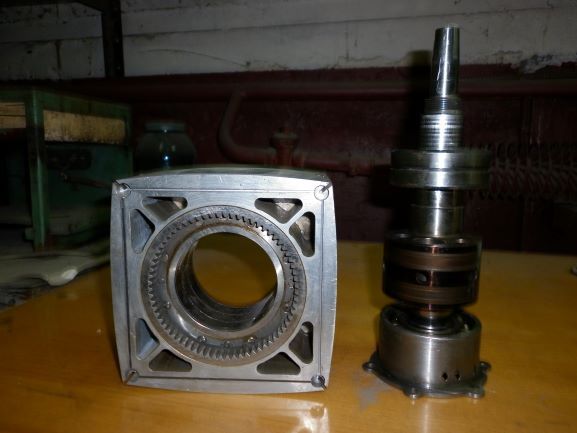

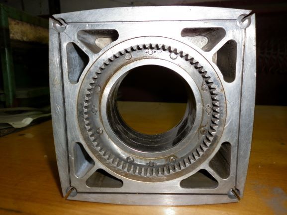

Реальный работающий двигатель с четырёхгранным ротором существовал. Это было в 1975-1976 годах, когда мы с вами ещё пребывали в нежном студенческом возрасте.
Его разработали и изготовили на Серпуховском мотоциклетном заводе, на котором ведущим конструктором работал уважаемый нами Владимир Серафимович Каверин. На сегодня Владимир Серафимович является одним из наиболее уважаемых российских специалистов-практиков в области РПД Ванкеля. Доброго ему здоровья!
На фотографиях, которые публикуются здесь с его разрешения, показанный 4-гранный ротор принадлежал двигателю с рабочим объёмом 400 куб.см. Я сделал эти фото ещё в октябре 2010 года, когда вместе с коллегой навещал Владимира Серафимовича в Серпухове.
Данный двигатель реально работал. Только вот Владимир Серафимович сокрушался, что не нашёл тогда применения для третьей полости (камеры) двигателя.
