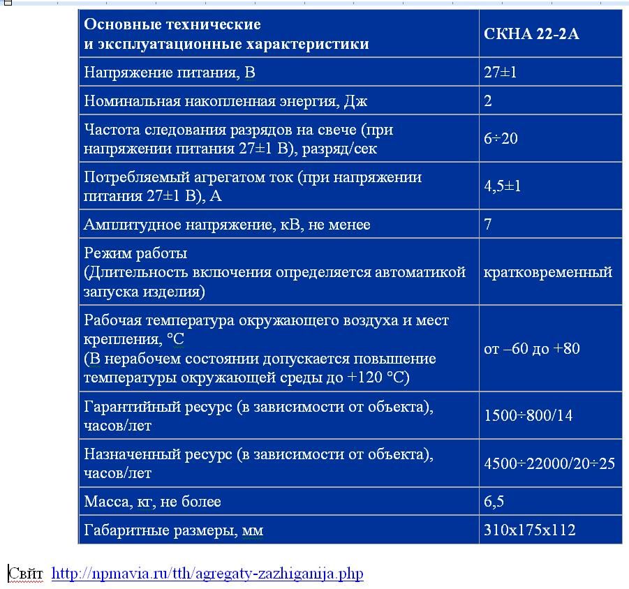

кто знает как по СКНА-22-2А как часто должны происходить разряды на свечах? а то у меня как то редко уж очень,
Вы упорно не желаете использовать функцию "Поиск" - в Сети эти данные есть. Не хотите и скачать техописание ТС-21 - в нем есть ответы на 95% Ваших вопросов. Плохо, когда человек оправдывает свой ник...

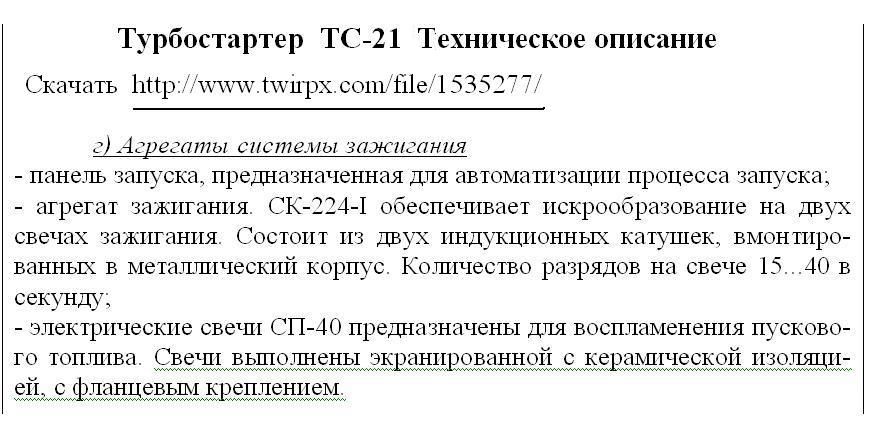

Учтите, что агрегат зажигания должен использоваться в комплекте с конкретным типом свечей (влияет на мощность разряда и их частоту). И не забывайте о своём здоровье, работая с СКНА - блюдите технику безопасности. Не вздумайте его разбирать или просто выбрасывать на свалку - в разрядниках применяется радиоактивный полоний!
Для ТС-21 штатным является агрегат СК-224-1.
Данные по разрядам для СКНА и СК привожу во вложениях.
увы мнет ничего не находилось,
только вот такая страничка и все
http://npmavia.ru/tth/agregaty-zazhiganija.php
а там таких данных нет,  вообще поиск в сети насколько я знаю штука хитрая, и там много тайн чтоб что то найти, я пользоваться не умею.  на прямой запрос не нашлось значит нет,
по поводу ТС-21 по нему есть данные, но его агрегат зажигания не интересен, так как он не доставаем, приходится использовать то что есть. вот из за него ия подумал что у меня редко слишком искрит. в родном больше искр в секунду.

только вот такая страничка и все http://npmavia.ru/tth/agregaty-zazhiganija.php
а [highlight]там таких данных нет[/highlight],вообще поиск в сети насколько я знаю штука хитрая
1. Смотрим пост #102, вложение по СКНА - взято из этой ссылки (внизу на вложении ссылка на этот сайт).

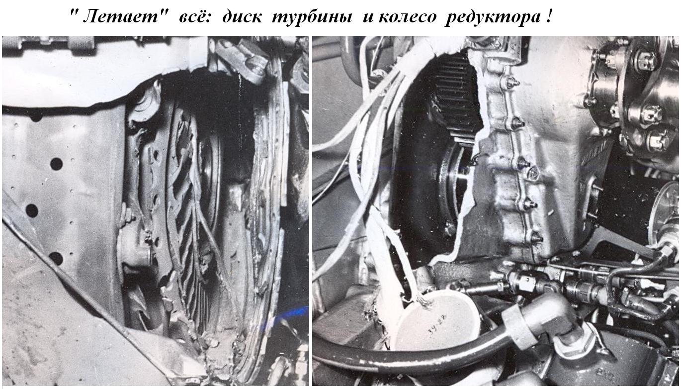

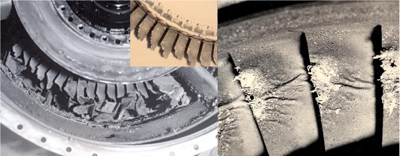

Судари! Раз Вам интересна тема ТС-21, то подогревайте свой интерес знаниями: прочитайте краткое описание ТС-21, задумайтесь над пунктом "Температура выходящих газов".
Почему на режиме допускается t4=760 гр.С длительно, а при запуске - не более 1000 гр.С на время 2 сек. не более?
Запуск - один из самых тяжелых режимов для "железа"!
Когда нет розжига, а основное топливо поступает в КС, то за соплом наблюдается белесая струя воздушно-керосиновой смеси, которая превращается в кратковременный факел при позднем розжиге, который бысто втягивается во внутрь двигателя.
Топливо должно сгорать в первичной зоне КС. Для ТС-21 это условие соответствует трубчатому участку жаровой трубы; в кольцевой части ЖТ происходит "разбавление" горячего газа до требуемой температуры вторичным воздухом и выравнивание окружного поля температур для обеспечения нормальной работы турбины.
При скоплении топлива в корпусе КС (не слили топливо через кран дренажа, не выполнили холодную прокрутку после стоянки или после предыдущего неудачного запуска), оно будет барботироваться воздухом, поступающим из компрессора и образовавшаяся топливно-воздушная смесь "заменит" вторичный воздух в кольцевой части ЖТ и зона горения (максимальных температур) сместиться на сопловые и рабочие лопатки турбины. Последствия печальны. Печальны на любом топливе: бензине, керосине, лампадном масле и т.д.
Учиться на своём опыте нужно не всегда. Особенно когда этот опыт печален. Иллюстрирую

дак я полностью согласен с этим..это ник говорит что ничего страшного не будет-черный дымок пойдет и все..я и говорю может для двигателей и не будет а для стартера будет..я еще пока до движков серьездных не дошел.
Для "больших" движков - аналогично. Скачайте описание ГТД-350, любого другого маршевого двигателя или ГТУ/ГТА и увидите эти же условия по запуску. Разнятся только цифры температур и "время жизни" при ней.
