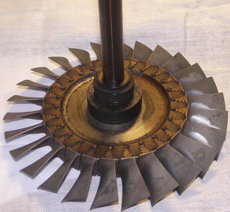

ТС-21 вот немного фоток
свободная турбина,
    223,4 КБ · Просмотры: 324
ТС-21 она же с  другой стороны, сами лопатки такими и были, накагара и копоти не было, а вот диск пришлось отмывать от всякой фигни
    140 КБ · Просмотры: 332

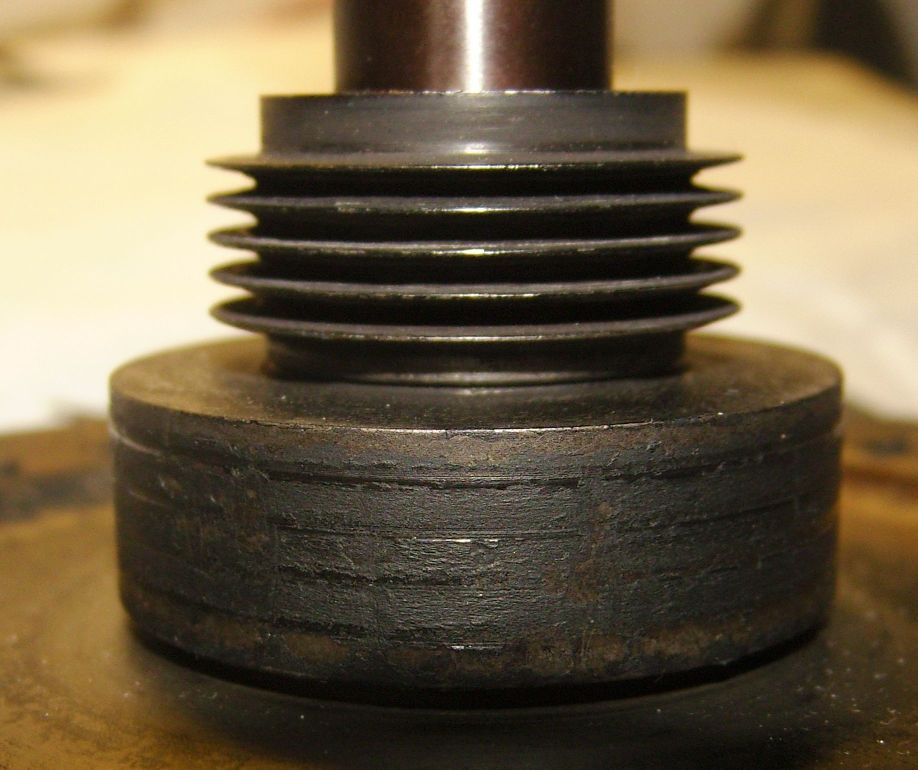

ТС-21 и самое главное, место где были лабиринты,
это нагар? или остатки  талькированого покрытия? или надо чтоб все блестело как котовы ойцы? Никогда не разбирал трубины, точнее разбирал их много, но это было лет 20 назад, и слишком был мелкий, Поэтому не знаю как должно быть,
сам фланец лабиринтов не могу сфотать. он на работе лежит, Вот в самих лабиринтах нагар аж слоями, и отслаивается,
    84,7 КБ · Просмотры: 313
на ТС-20 и ТС-21 гремят лопатки турбины,Насколько это критично? понимаю что они болтаться не должны, Но вот болтаются,
Они и должны "постукивать" - лопатки наборные. Критерий годности: величина шата лопатки на радиусе возле периферии пера лопатки.

всякой гдаости было много в лабиртных уплотнениях
Продукты деструкции смазки (пригорает масло) - лабириное уплотнение расходное, увы. Этот же нагал и на прилегающих деталях ротора.
Прирабатываемое покрытие на фланце лабиринта может быть разным: талькографит, напыление, металлокерамика. Можно проверить, засверлив сверлом диаметром 3...4 мм до основного материала фланца.
но некоторые мертво сидят, Как проверить правильно люфт лопатки? чтоб понять в норме или нет?

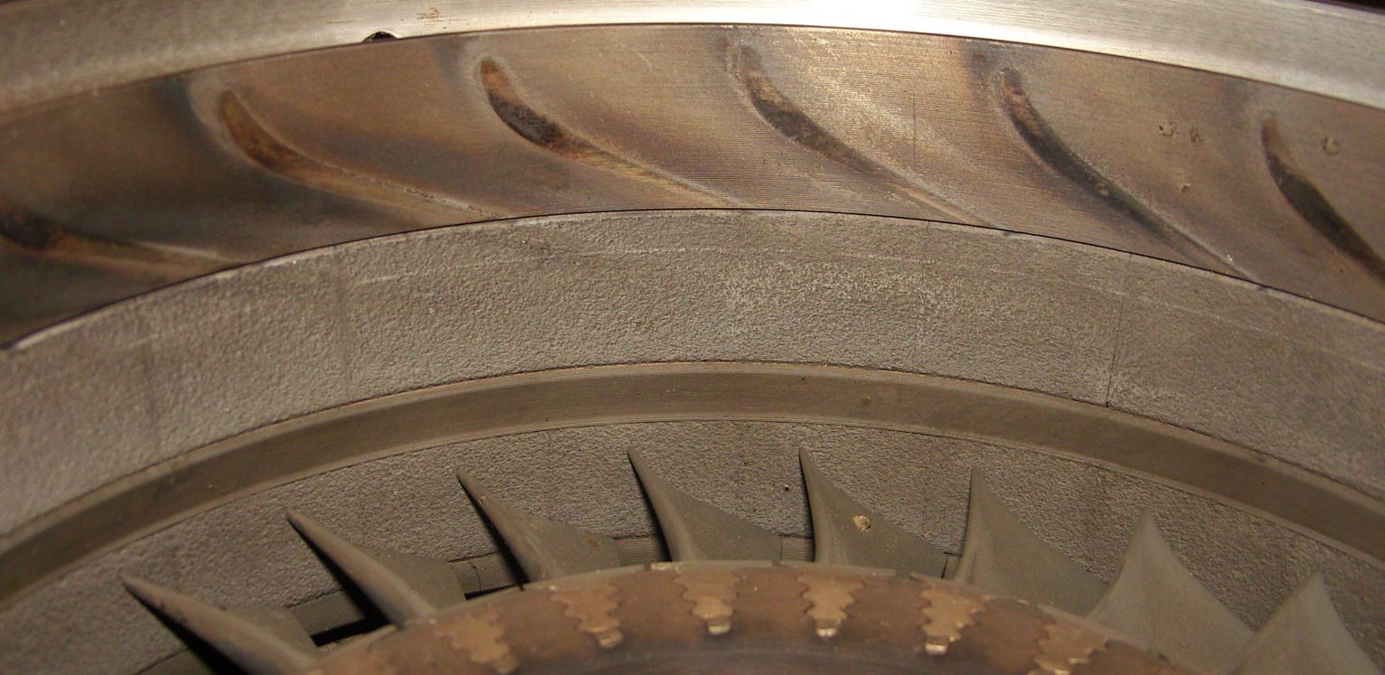

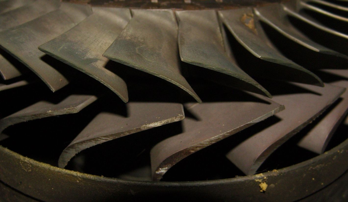

ТС-21 вот еще немного фото,
торцы лопаток турбины и соплового аппарата, похоже что не подгорели, и в теории должно быть все ок
    111,3 КБ · Просмотры: 318

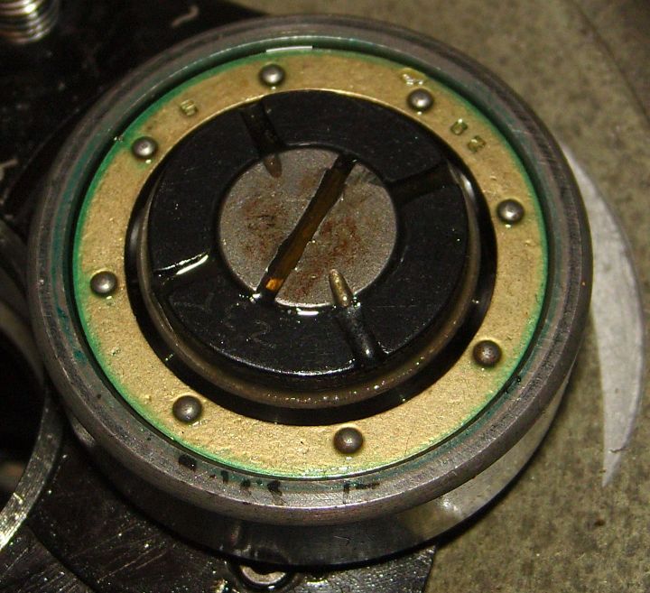

вот разобрать рудктор и вышел затык, как убрать контровки с винтов что крепят паразитные шестерни?
    90,4 КБ · Просмотры: 336

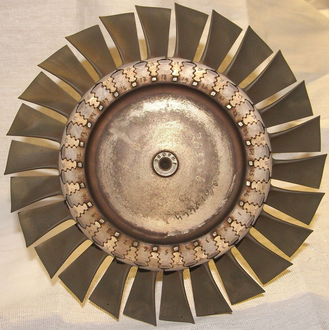

ТС-21 состояние никель-графитных вставок на ободе турбины
хотелось бы узнать как у других обстоит с ними?
    174,3 КБ · Просмотры: 317
