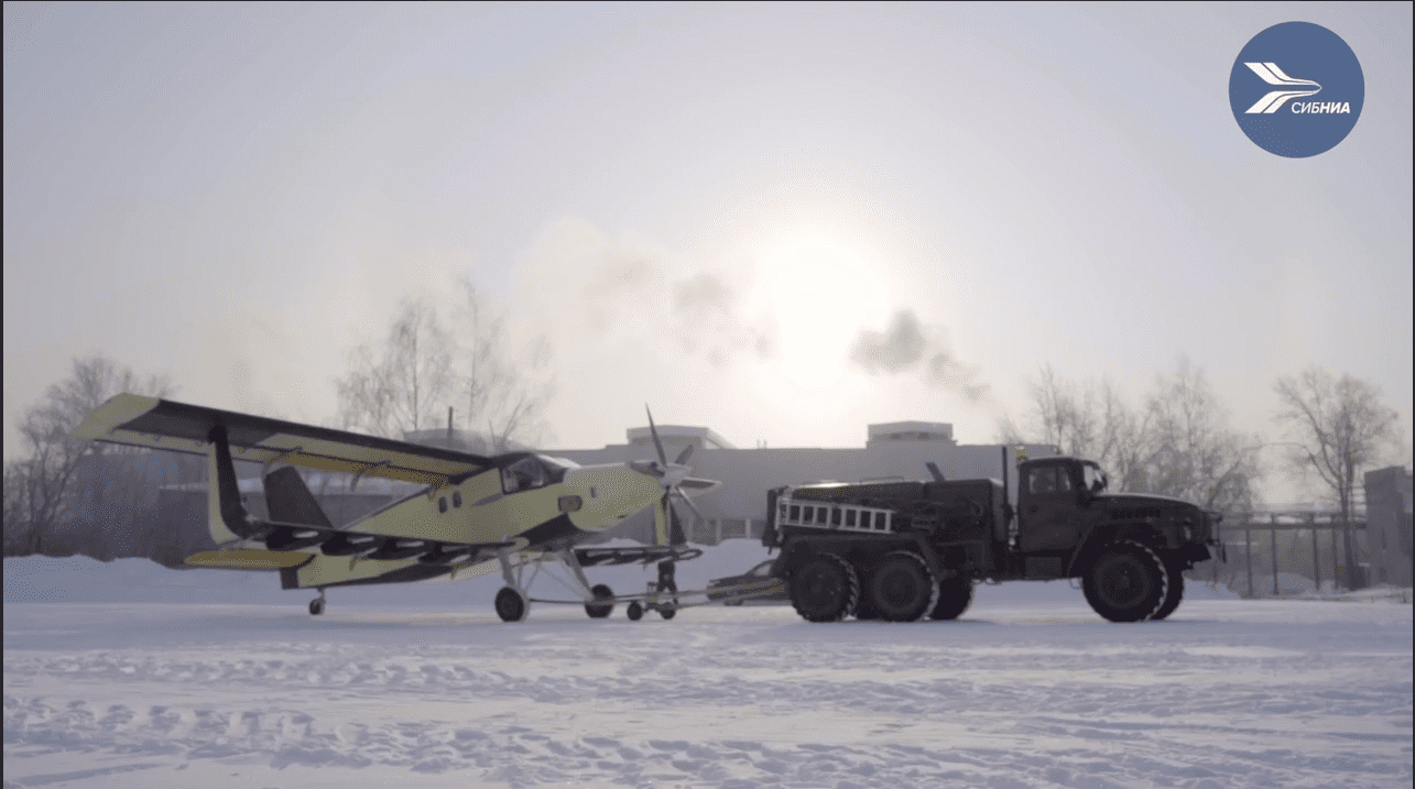

Особенно нравится шасси, проверенное нашими условиями! Молодцы что не стали на нем экономить и выпендриваться, делая консольные стойки!
Рамный фюзеляж ремонтопригоден в полевых условиях!

А почему нет? Конечно с алюминиевым клепанным фюзеляжем и без всяких электровеников и их прибамбасов! Крыло и хвостовое оперение из углепластика, при массовом производстве может оказаться по цене алюминиевого, если судить по информации про "черное крыло" на МС-21
«Не следует множить сущности без необходимости». Или, говоря проще, не стоит искать сложное решение там, где есть простое. Следуя этому принципу самое простое (и наименее затратное в том числе) решение, дающее необходимый результат, является самым сильным. Олег Константинович, создавая Ан-2, вполне этому принципу следовал...." (С)
или еще проще
«Усложнить может каждый, а упростить — только умный»(С)
«Согласно этому же принципу морально устаревшим существующее решение станет только тогда, когда ему на смену придёт столь же эффективная и при этом более простая, менее затратная альтернатива. »(С)
ПыСы. Эти все эпитеты в адрес Ан-2. Который получил свое клеймо "анахроничности" , как только сразу появился....
Вот на счёт алюминиевого клёпаного и без прибамбасов, согласен - может пойти.
А вот именно в представленом дорогущем виде не пойдёт, так же, как и ТВС-2ДТС...

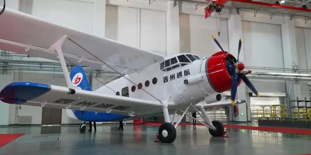

А пока наши "производители" бьются друг с другом за финансирование своих фантастических проЭктов - КИТАЙ начал производство и отгрузку заказчикам БЕСПИЛОТНОЙ ВЕРСИИ САМОЛЁТА Y-5, который является полной копией самолёта АН-2.
Не совсем понятно КАКИМ ОБРАЗОМ они добились заявленной грузоподъёмности, но сама реализация проекта - ВПЕЧАТЛЯЕТ:
Да элементарно - выкинули всю хрень не нужную, которая за 15-м шпангоутом, изменили управление, явно переделали управление закрылками (если вообще не убрали это самое управление), убрали кресла, лавочки, воздуховоды вентиляции, авионику и прочее - всё это вполне на 400 кг потянет...
ПыСы - ещё же экипаж в минус два по восемьдесят
