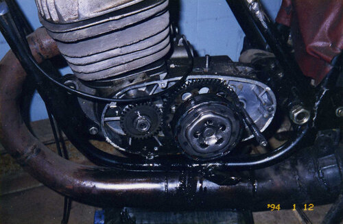

Приведу  несколько  примеров.  Обычный  мотоцикл  ИЖ  Планета - имеет  мотор  вращающийся  по  часовой  стрелке  -  если  смотреть  со  стороны  генератора.  Моторная  передача  там  цепная.  Мотор  мотоцикла  ИЖ ПС  -  имеет  шестерёнчатую  моторную  передачу  и  вращается  против  часовой  стрелки  -  если  смотреть  со  стороны  генератора.  И  никакие  процессы  газовой  динамики  не  мешают  ему  успешно  работать.
Я  имею  опыт  эксплуотации  спортивного  мотоцикла  Восход  ШК - 3.
«Восход - ШК - 3.»
Мотор  этого  раритета  сделан  на  базе  мотобольного  мотора  -  в  свою  очередь  созданного  на  базе  мотора  обычного  Восхода. Спортивный  мотор  имел  увеличенные  продувочные  каналы  и  отличные  от  дорожного  фазы  газораспределения. Это  позволяло  получить  со  175  кубиков  около  20  л. с. мощности ( против  14 л.с. у  дорожной  модели ).  Естественно  со  спортивным  карбюратором...  Моторная  передача  у  спортивного  мотора  была  цепная  -  как  у  дорожного.  И  чтобы  повысить  надёжность  -  кто то  заменил  её  на  шестерёнчатую.  Такой  мотоцикл  попал  однажды  мне  в  руки  и  был  отремонтирован  и  испытан.  Естественно -  направление  вращения  коленвала  было  обратное  чем  у  стандартных  моторов.  ( Кикстартер  на  гоночном  мотоцикле  отсутствовал  по  определению -  и  мотор  всегда  заводился  с  толкача ).
Вот  фото уникальной  шестерёнчатой  моторной  передачи :
«Мотор Восход ШК - 3.»
Практика  показывает  -  что  от  изменения  направления  вращения  коленвала -  не  наблюдается  никаких  заметных  отрицательных  моментов.  Мотор  работает  вполне  успешно.  Ничуть  не  хуже  чем  вращающийся  в  нормальную  сторону.  Естественно  зажигание  переделано  для  получения  момента  искры  в  необходимой  точке.  Для  случая  с  восходовским  генератором  нужно  повернуть  в  новое  положение  генератор ( или  его  крышку  с  датчиком ).  И  нужно  поменять  местами  выводы  восходовского  датчика.

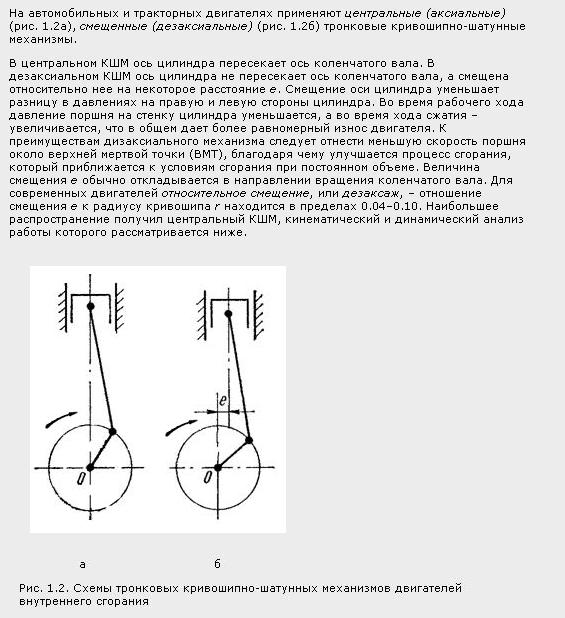

Второй вопрос касается деаксиальности. Осталось непонятно (мне) все же где именно наблюдается эта деаксиальность ( то есть несовпадения осей) оси КВ, оси цилиндра и оси поршневого пальца? И можно ли путем переворота каких-то деталей все же заставить такие двигатели крутиться в обратную сторону без нарушения характеристик и надежности?

У  разных  моторов  -  дезаксиальность  ЦПГ  может  достигаться  разными  способами.  Может  быть  смещена  ось  пальца  по  горизонтали ( если  смотреть  на  поршень  стоящий  на  столе ).  Может  быть  смещён  цилиндр относительно  оси  коленвала.  А  может  быть  комбинация  этих  мер...  Применяют  это  для  повышения  ресурса  -  выравнивая  давление  боковых  стенок  поршня  на  цилиндр.
Однако  делают  так  далеко  не  всегда. Много  моторов  есть  и  вполне  симметричных.
В  некоторых  случаях - цилиндр  и  поршень  дезаксиального  мотора  можно  перевернуть  на  180 градусов при  реверсе.  Это имеет  смысл - если  есть  только  смещение  поршневого  пальца  и  если  продувочные  каналы  позволят...  Но  чаще  всего - перевернуть  цилиндр  дезаксиального  мотора  не  получится.
Перевернуть дезаксиальный поршень в  цилиндре - мешают  замки  поршневых  колец.  Стыки  колец  не  должны  попасть  в  окна  цилиндра.
Некоторые  моторы  встречаются  как  с  смещёнными  пальцами  -  так  и  с  симметричными... Следует  учитывать  возможность  наличия  модификаций  поршней от  разных  моделей.
